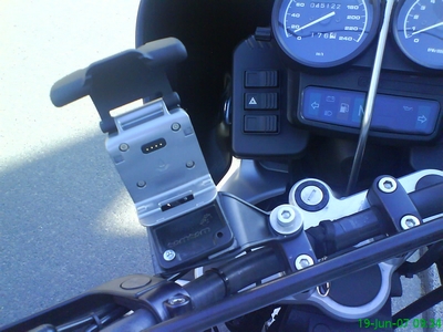

Hallo!
Ich habe auch lange ausprobiert, wohin mit dem Teil. Meine provisorische Lösung hält nun schon über 10000 KM und wird auch so bleiben. Die Sicht auf alle Instrumente und Lampen ist frei und der Bildschirm ist gut zu erkennen.
Als Anlage das Montagebild.

Danke für die Antworten. Ich bleib erstmal bei meiner Montage. Jedoch lege ich den Rider vorsichtshalber an die Leine, falls meine Halterung doch mal nachgeben sollte.
