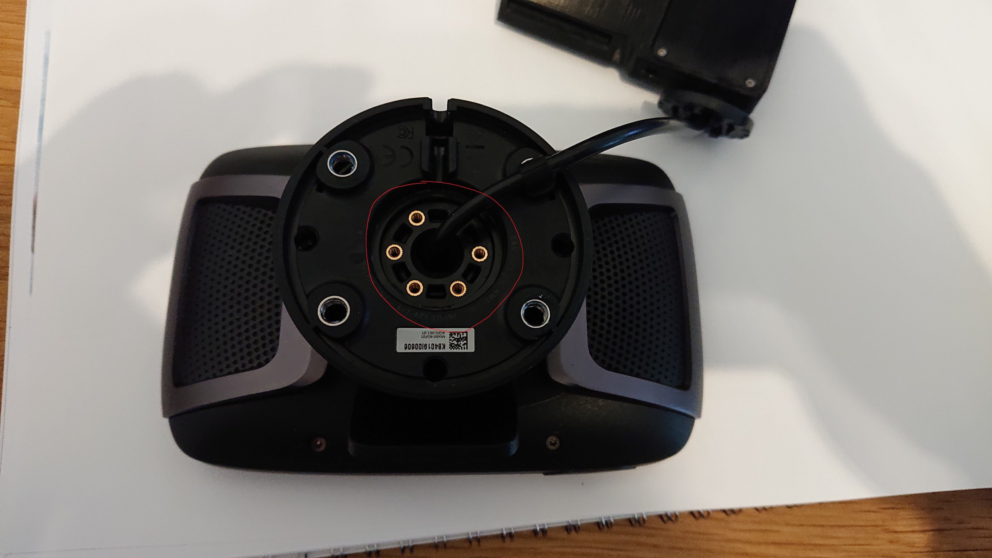

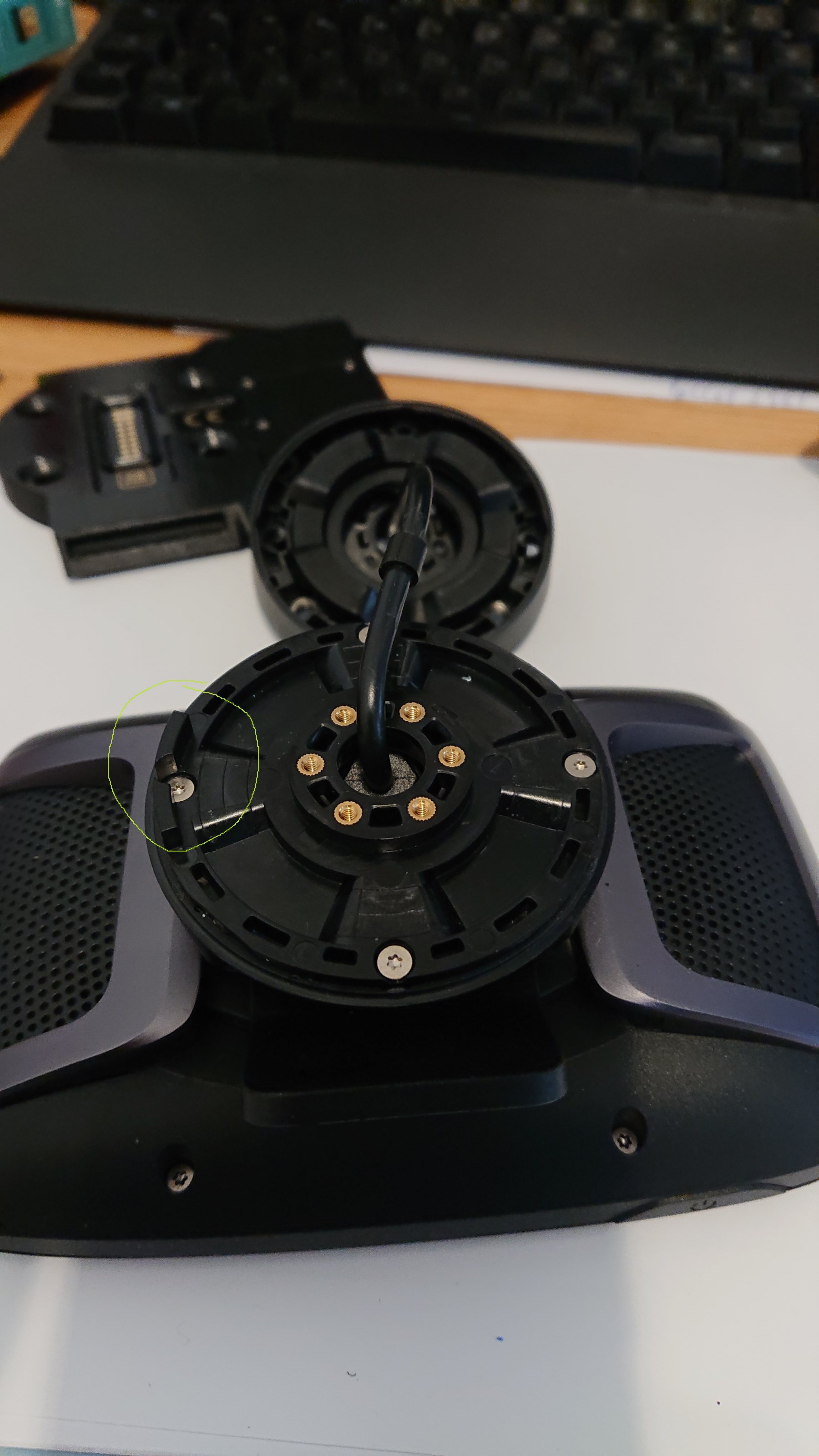

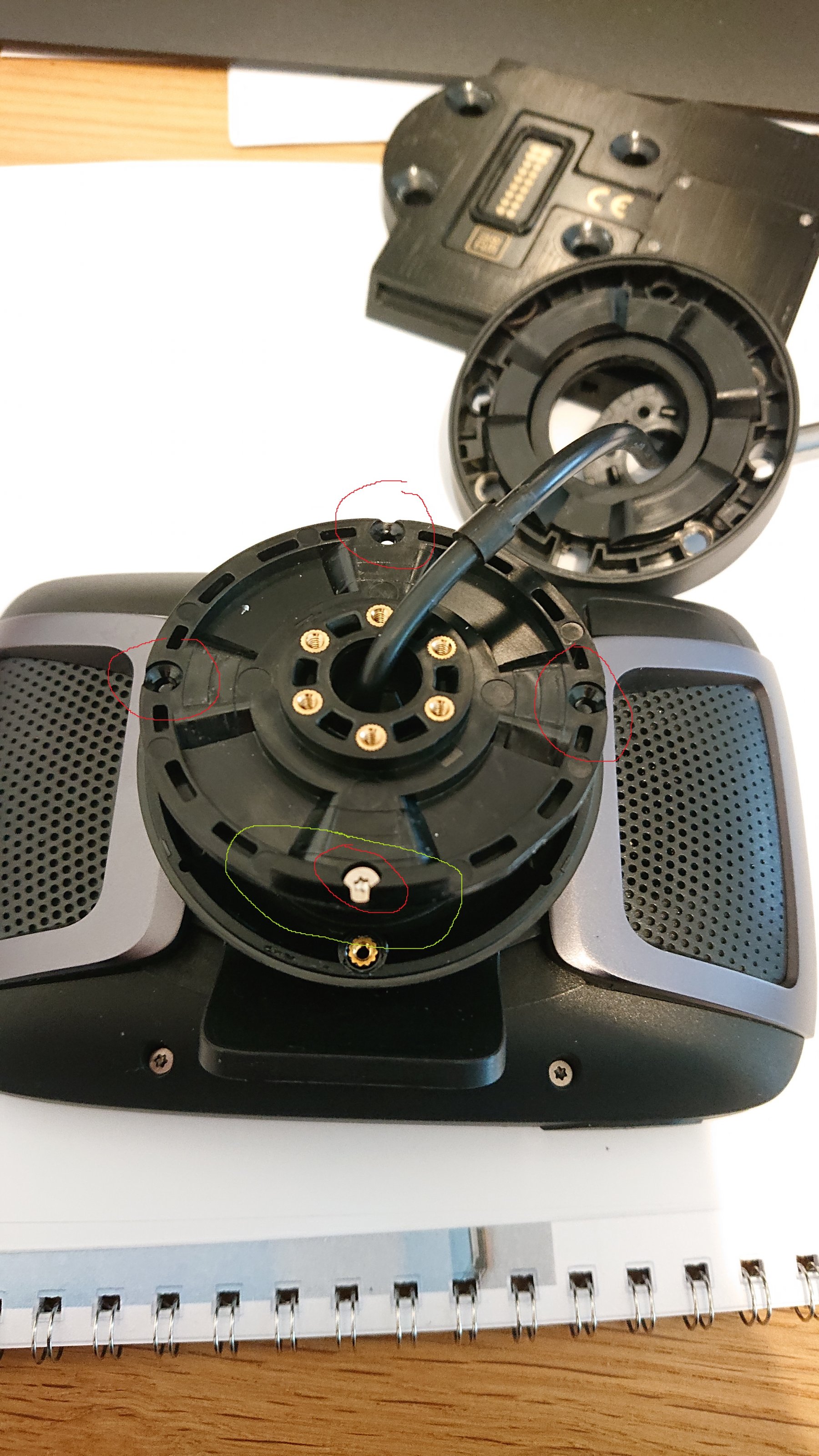

Habe mit Freuden dieses Thema gelesen und bin echt glücklich auf diese tolle Lösung für das TomTom gestoßen zu sein. Ich habe zwar eine RS aber zu dem Thema ist das auch egal. Habe das so nachgebaut und bin draufgekommen, dass durch die verdrehte Montage von dem Diebstahlschutz es leider möglich ist den Halter aus der „0“ Stellung zweimal nach Links zu drehen. Dann steht die Entriegelung im „Freien“ und das Navi kann einfach entnommen werden.
Um das Problem zu lösen muss man die TomTom Halterung zerlegen und umbauen sodass der Anschlag auch verdreht ist.
-Die 6 Torxschrauben am mittleren Ring herausdrehen und Ring abnehmen
-Die Befestingungsplatte komplett abnehmen und drauf achten, dass der Verdreh Ring darunter inkl. Federn nicht davonfliegt
-Danach die 4 Äußeren Torxschrauben herausdrehen. Hier beim Herausdrehen dagegen drücken, weil die Federn darunter auf diese Platte drücken
-Die Platte mit dem Anschlag (Grün) um 90 Grad nach Links drehen und die 3 Federn auf die alte Position ausrichten. Eine der Federn hat nun in der Platte keine Ausbuchtung mehr aber das funktioniert trotzdem einwandfrei
Alles wieder in umgekehrter Reihenfolge zusammenbauen…Fertig
Auch wenn das Thema schon etwas älter ist hoffe ich, ich konnte hier dem einen oder anderen noch ein Plus an Sicherheit generieren :)
Bei Fragen gerne melden!

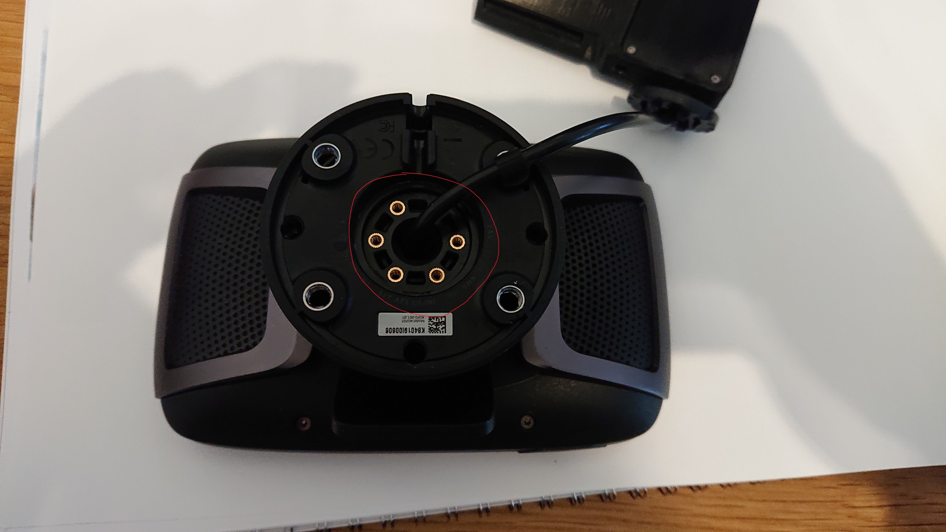

Ich finde die China-Halterung-Lösung aufgrund der USB-Anschlüsse auch ganz nett und hab auch Lust ein wenig zu basteln.
Ist sie denn weiterhin "stabil"? Ein wenig Befürchtung hab ich wegen des Gewichts vom Rider.
Und ich würde noch gerne wissen, wo die Spannung für das Tomtom genau abgegriffen wird, denn wie es auf den Fotos scheint steht dort output 5V und ich weiß nicht, ob das nur für die USB-Anschlüsse oder auch für das Kabel gilt.
Falls das Kabel 12V hat ist klar, dass man mit dem TT-Kabel an die gleichen Lötstellen muss.
In Beitrag #4
TomTom am original BMW Navigator Cradle
schaut es auch so aus, als wäre das Originalkabel vom Halter verwendet worden - das wundert mich auch ein wenig .. ich hätte gedacht, das muss komplett durch das TT-Kabel verwendet werden.
Schönen Gruß
daniello
