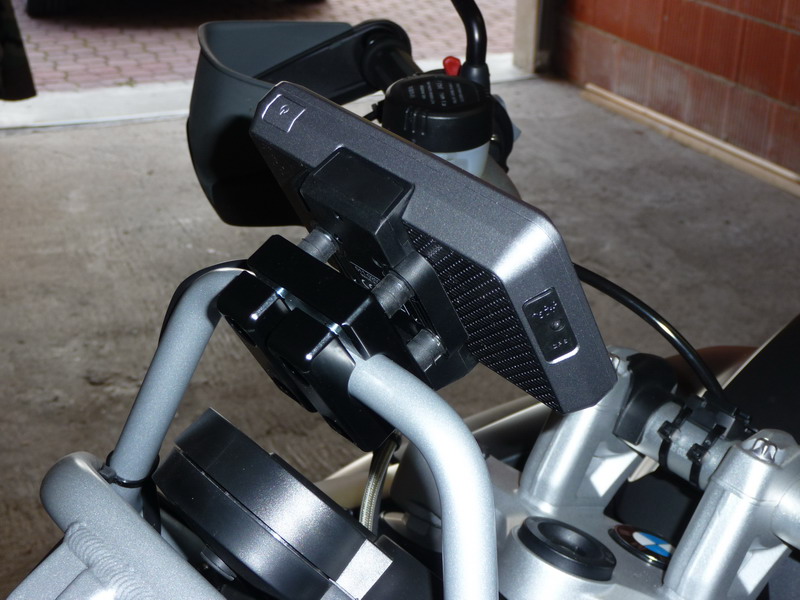

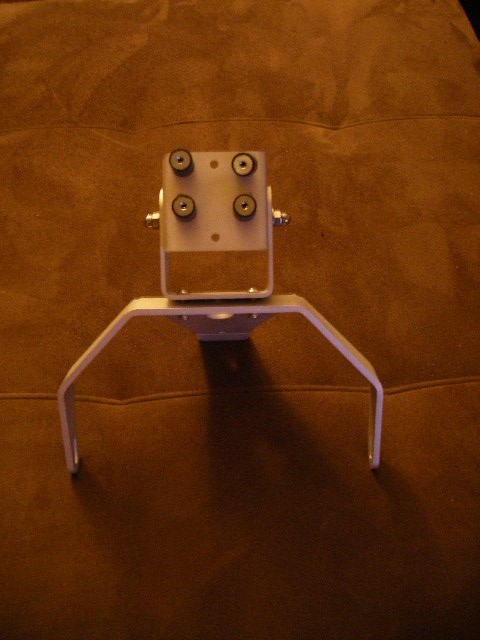

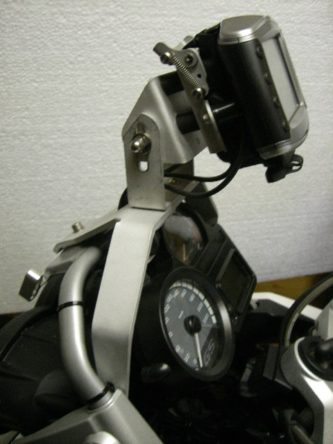

EVO II Halter rein nur für das Zumo 660 ist fertig (ohne Touratechhalterung), ob passend für Zumo 550 müßte man in einer Mail prüfen!
Wie gesagt, auch dieser Preis beläuft sich auf die Herstellungskosten + Beschichten + Gummischwingelemente + Schrauben und Scheiben + Unkostenbeitrag + Handlingsgebühren + Porto :):)

Danke!!!
So aus dem Urlaub zurück...
Und der Postmann hat inzwischen deine Adapter geliefert!
Habe ihn zwar noch nicht montiert... aber ist ja bald Wo.ende...:)
Adapter-Teile sehen aber schon mal gut aus!!! :)
Danke Heiko alias Sunraiser

Hallo Berti,
danke das Dir die Teile gefallen haben, .... :D:D:D
Ich hoffe ich kann noch ein paar GSler Glücklich machen! :)

Auf der Motorradmesse in Dortmund habe ich eine andere Lösung von der Fa. Kugelfix oder so ähnlich gesehen. Auf dem Instrumententräger hinter denselbigen wird eine kleine Platte mit Kugelhalterung montiert. Toll, hab ich mir gesagt. Und schon bestellt...:rolleyes:
Nach der Montage des kompletten Geraffels bin ich dann stolz wie Oskar losgedüst. Aber nicht lange.:( Erst wackelte das Ding inkl. TT-Halterung und Zumo 660 wie ein Lämmerschwanz und dann senkte es sich schön weiter nach unten, bis es auf den Instrumenten auflag.
Also, Fehleranalyse betrieben und die Handschraube vom Ram-System als Übel entdeckt (lässt sich dort nur schwer mit der Hand anziehen). Geschickter Weise habe ich dann eine Inbusschraube verwendet. Halbwegs fest ist es jetzt, wackelt aber trotzdem noch. Ich glaube, ich hatte schon einen leichten Anflug von Seekrankheit...
Ich also heute zum :). Habe gesagt, dass ich auch so einen tollen Bügel von BMW haben möchte. Passt nicht, wurde mir gesagt. Entweder ich montiere das Navi auf der Gabelbrücke wo es hingehört, oder ich muss bei der Konkurenz schauen( habe ich ja, nur leider bei der Falschen). Der Navi-Bügel wäre für die 2010 Modelle vorgesehen. Wenn ich ihm nicht glauben würde, könnte ich ja in der Werkstatt nachfragen. Na ja, die hatten aber schon das Licht ausgemacht...:eek:
Auf der Gabelbrücke möchte ich aber nicht wegen dem Tankrucksack montieren. Ferner habe ich eine Lenkererhöhung und die Halterung von BMW kostet über € 80,00.
Ich glaube das nicht, dass mein Motorrad (Ez 11/2006) den Bügel nicht tragen darf.
Habt Ihr andere Erfahrungen oder hat der :) wie immer Recht?

Hallo Heiko,
an meiner GS BJ 2007 (ohne MÜ) habe ich den Bügel von BMW montiert. Die Passform ist zwar nicht überragend (ca. 0,5 mm Luftspalt), aber nach dem Anschrauben sitzt das Teil "bombenfest".
Es wäre erstaunlich, wenn die Cockpit-Konstruktion zwischen 2006 und 2007 so gravierend geändert worden wäre, dass der Bügel nicht passt.
Im Teilekatalog ist der Bügel allerdings erst für die MÜ (ab 2008) aufgeführt. Das könnte der Grund sein, warum Dein Händler meint, er passe nicht auf frühere Modelle. Für die ältere Baureihe ist im Katalog noch die Halterung für das alte BMW-Navi aufgeführt:

Hallo Heiko, .... hier ist Heiko (Owner dieses Fred's :D)
also ganz ehrlich die Aussage das dieser Bügel nur an die 2010er GS paßt, läßt mich in Weinkrämpfe verfallen. Es ist immer wieder interessant wie sich manche :) mit Ihrem eigenen Produkt auskennen! :eek:
Der Bügel paßt von 2004 bis einschließlich 2010, nur mal als Beispiel:
  • Ich fahre eine 08er Mü GS, BÜGEL paßt
  • Heinz alias "hbokel" fährt ne GS Baujahr 2007 und der Bügel paßt!
  • etc.
Bestelle einfach den BMW Navibügel, Teilenummer 716 077 073 69, Preis 36€ :) und Du bist Glücklich!

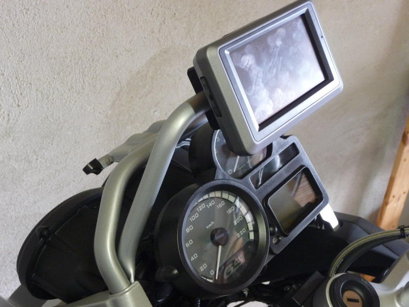

habe das bei dir bestellte EVO II gestern bekommen und gleich montiert. Mit ner kleinen Ratsche und passendem Imbus kann man mit ein wenig Know-How den Halter an der ADV fest bekommen, ohne das Windschild zu demontieren. Etwas fummelig geht aber ganz gut.
Der Halter ist super geil und sieht besser aus als alle anderen angebotenen Lösungen. Die Passung ist ein Traum. Tolle Arbeit....

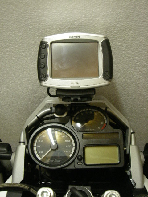

Hallo, Heiko!
Danke für die rasante Übersendung der EVO-I !
Habe die TT-Halterung mit der EVO-I an meiner 12er GS MÜ08 mit Original-BMW-Navibügel befestigt, sitzt perfekt und sieht gut aus (zur Montage musste ich nicht einmal das Windschild entfernen).
Das Zumo 660 mit Cartool-Stecker an der Buchse hinter dem Ölkühler angestöpselt-funktioniert einwandfrei.
Scala Rider Q2 und iPhone mit dem Zumo gekoppelt (dauert zwei Minuten)-
alles funktioniert auf Anhieb.
Nach meiner kurzen persönlichen Testphase kann ich das Gesamtpaket (Zumo660, BMW-Navibügel, TT-Halterung, EVO-I-Befestigung, Scala Rider Q2) rundum empfehlen.
