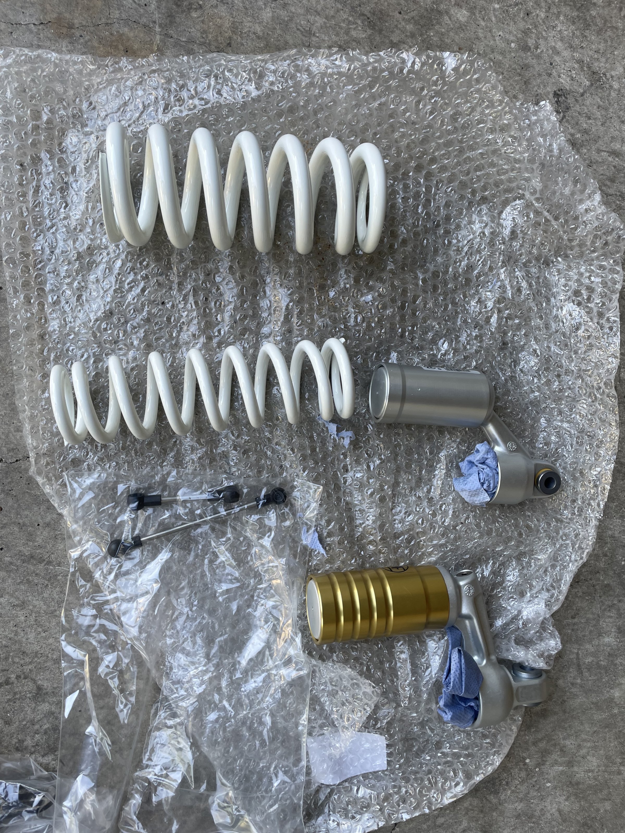

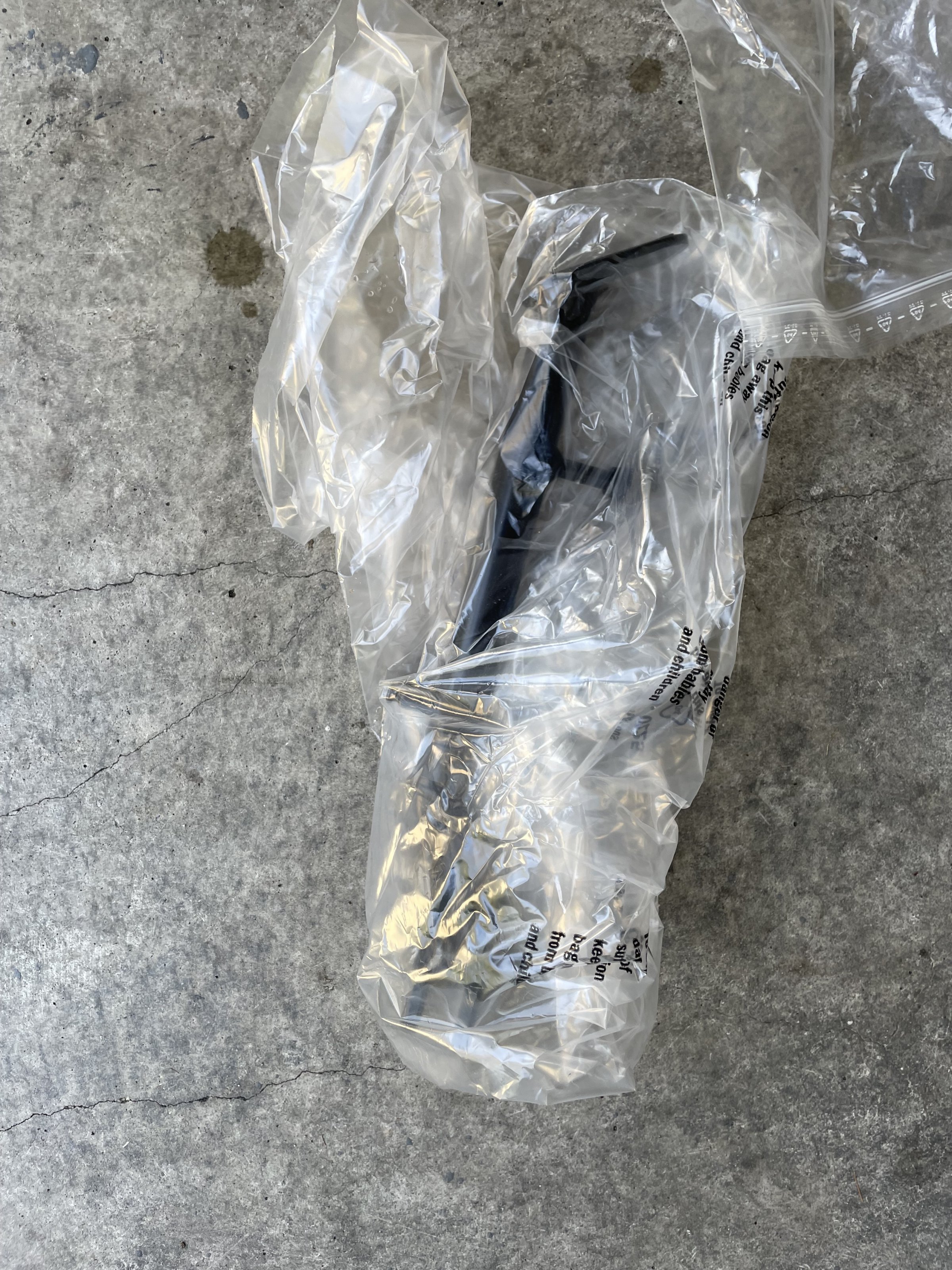

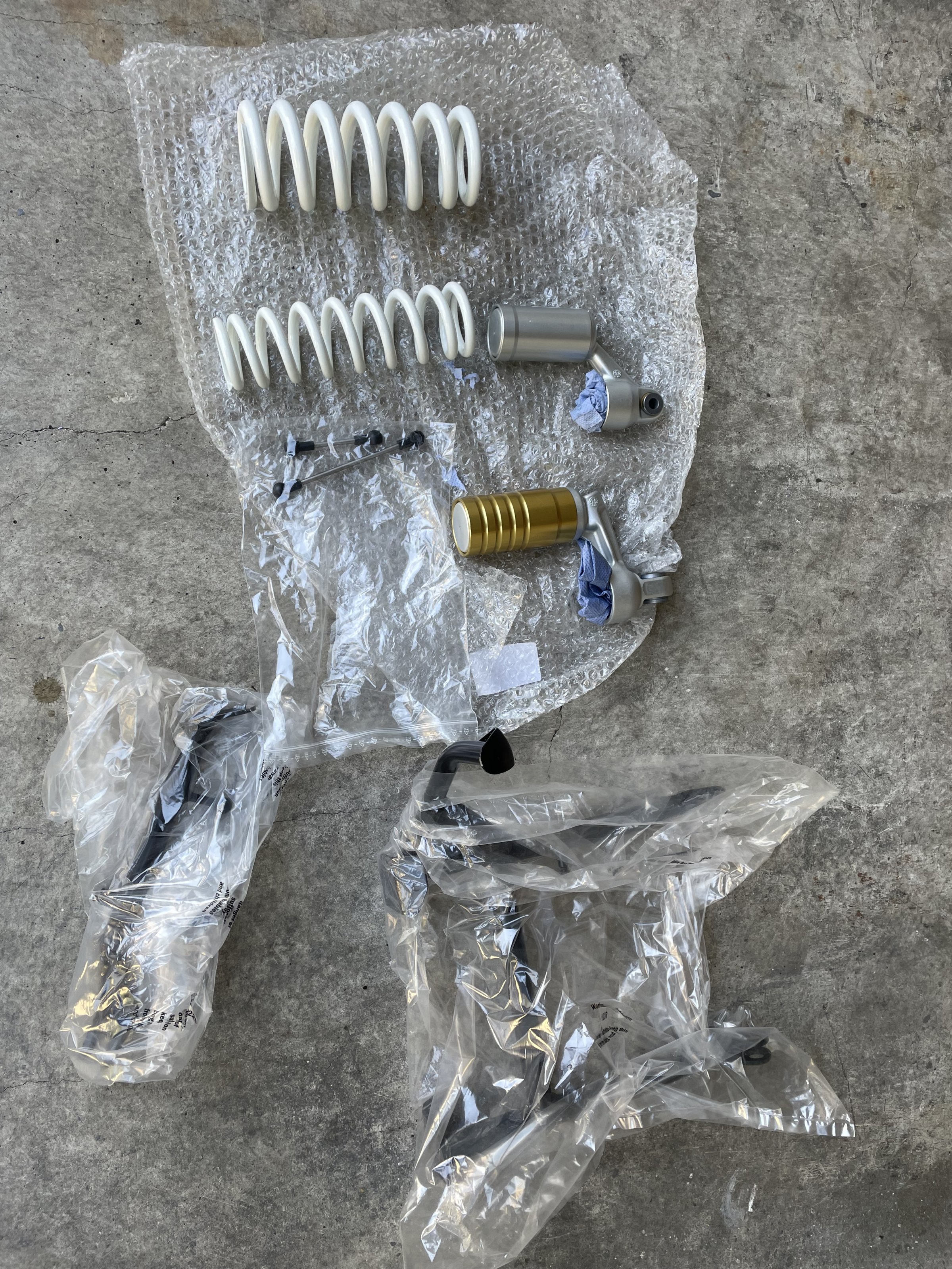

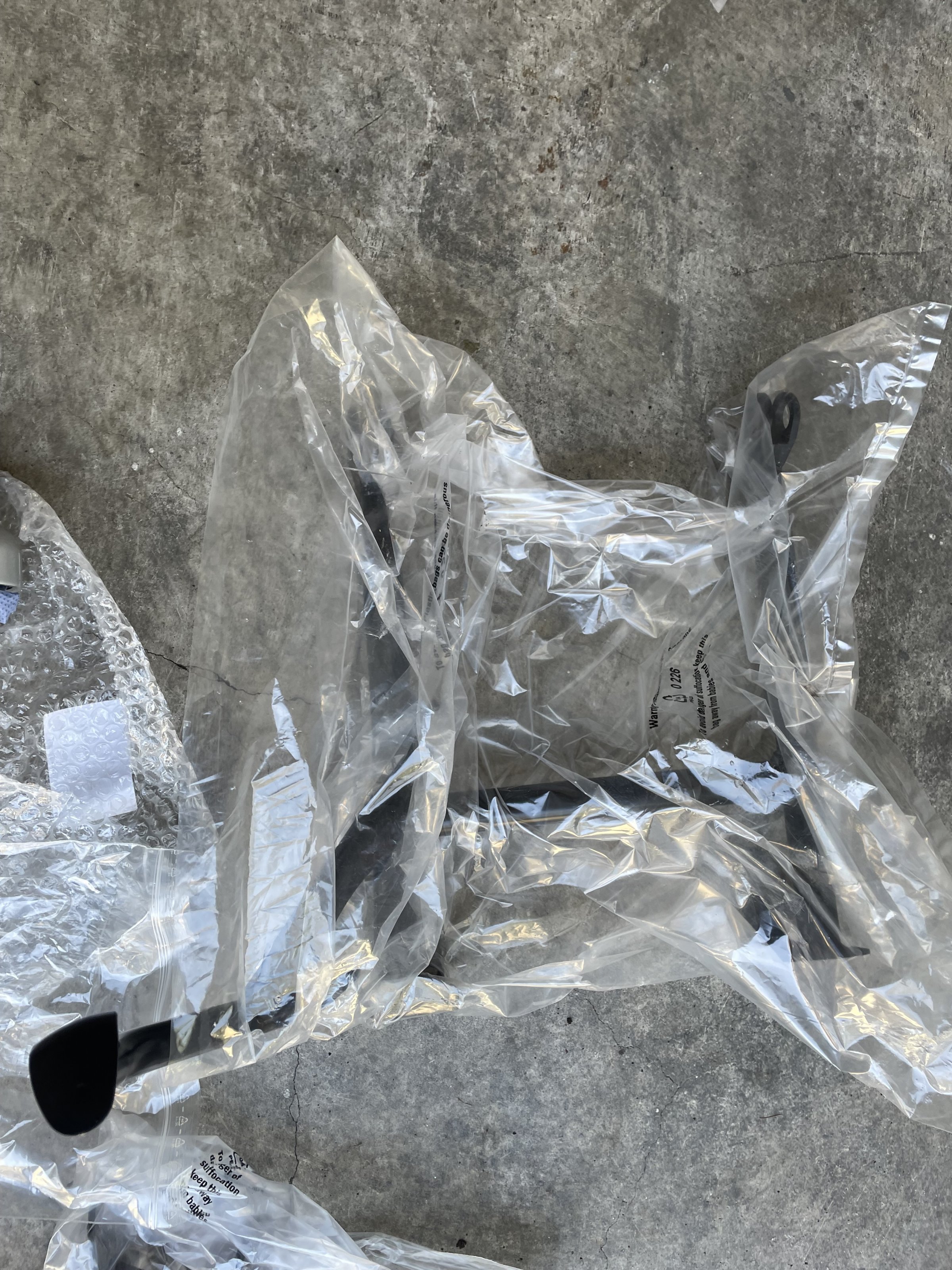

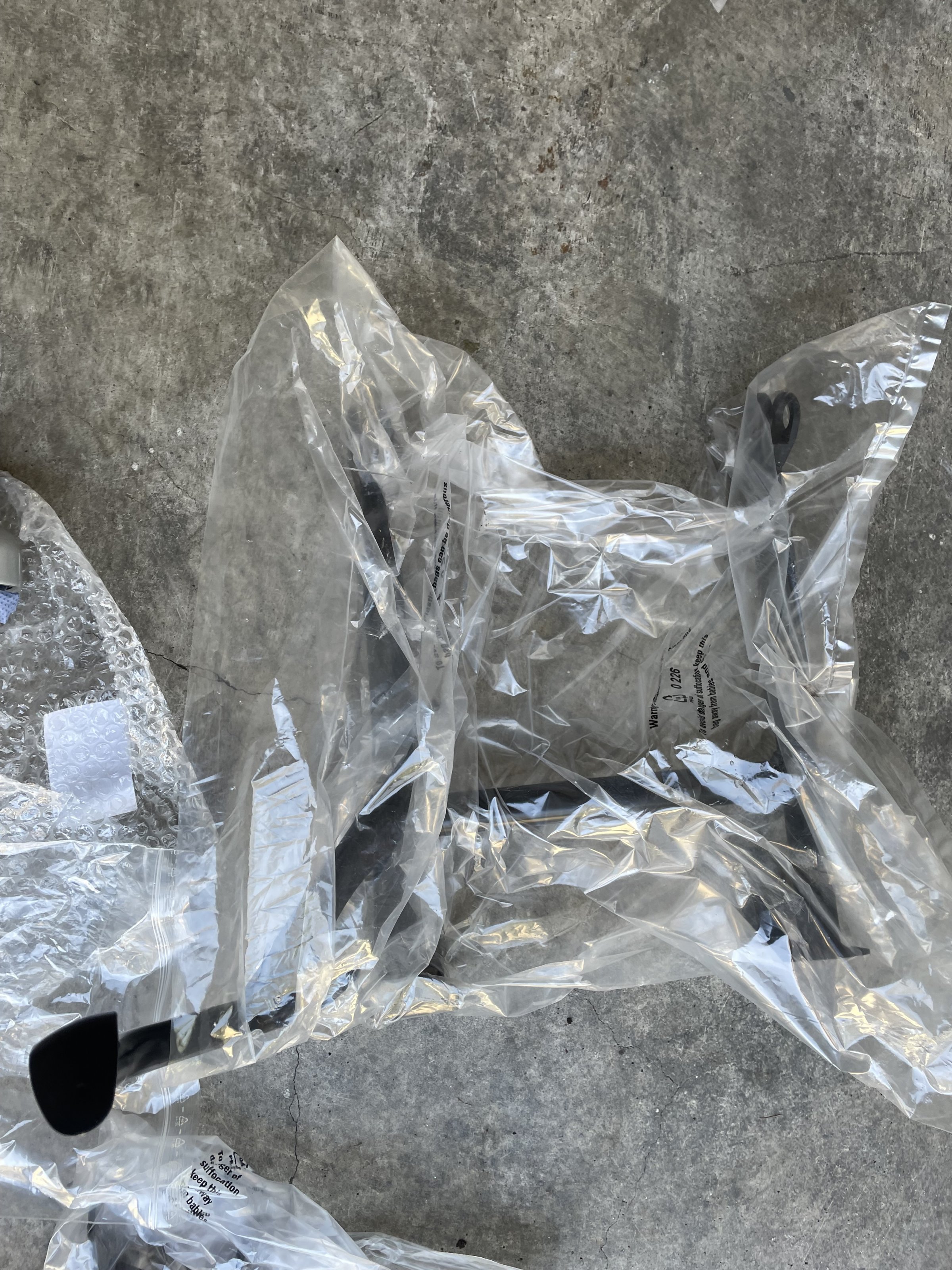

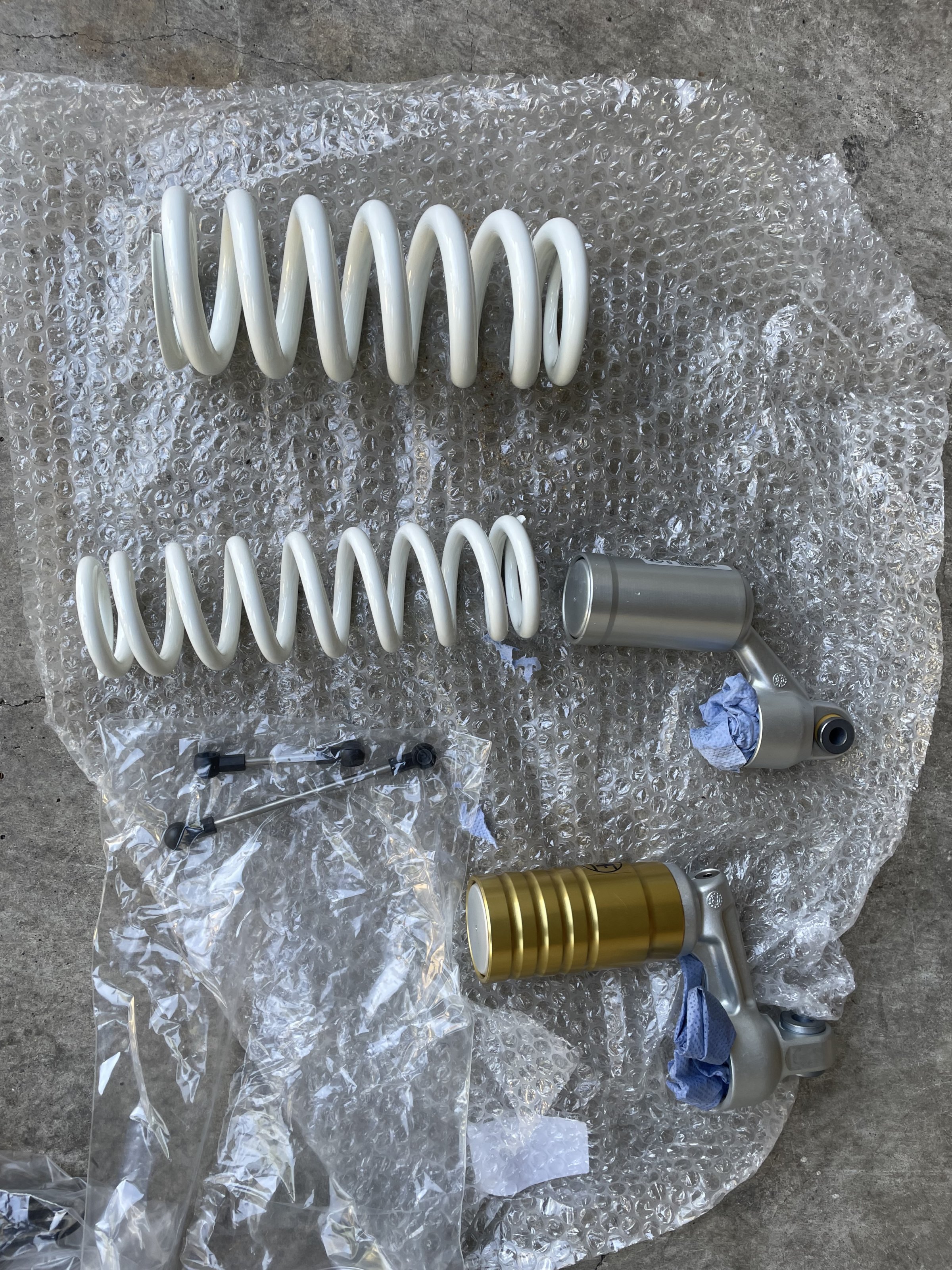

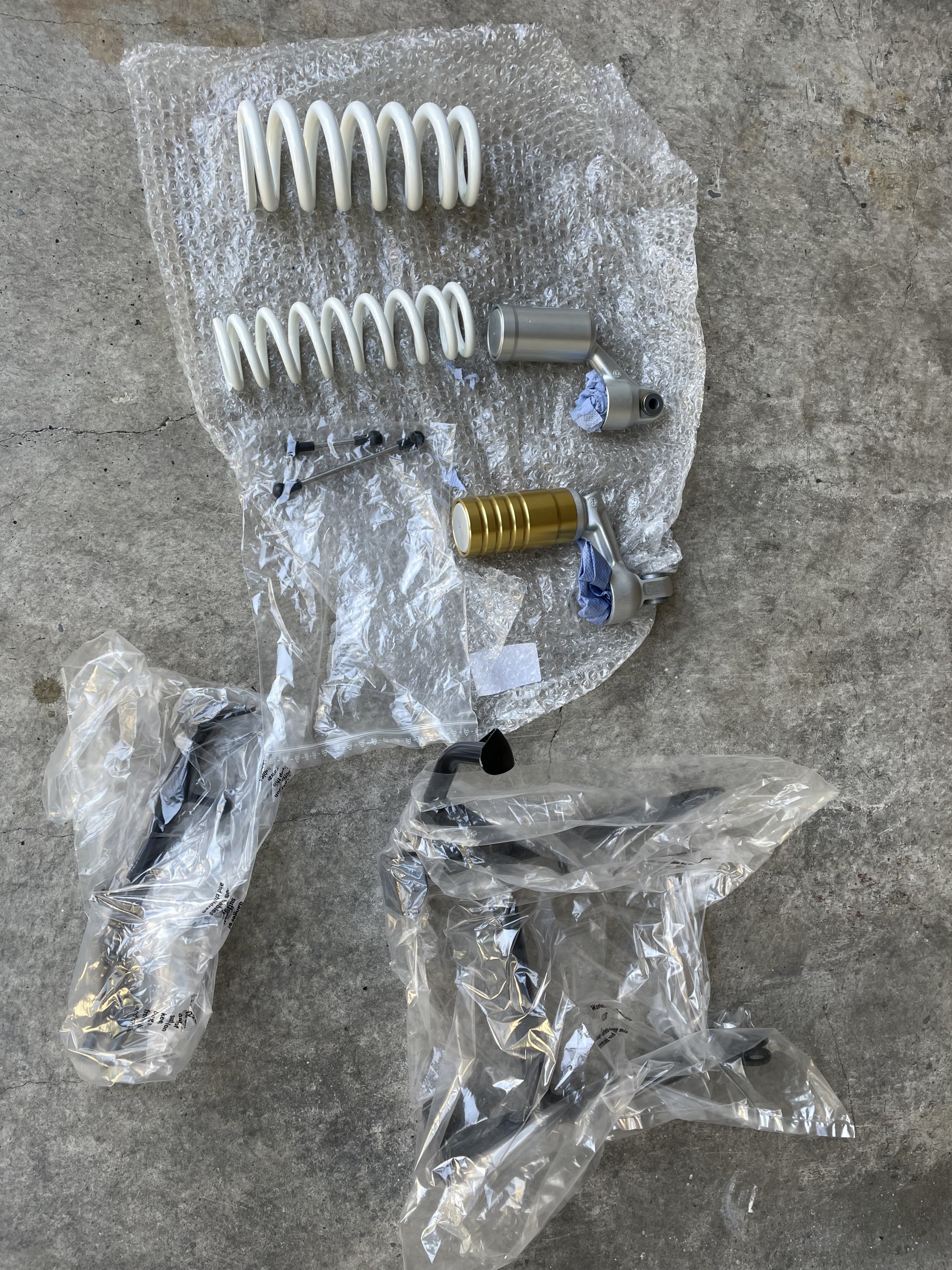

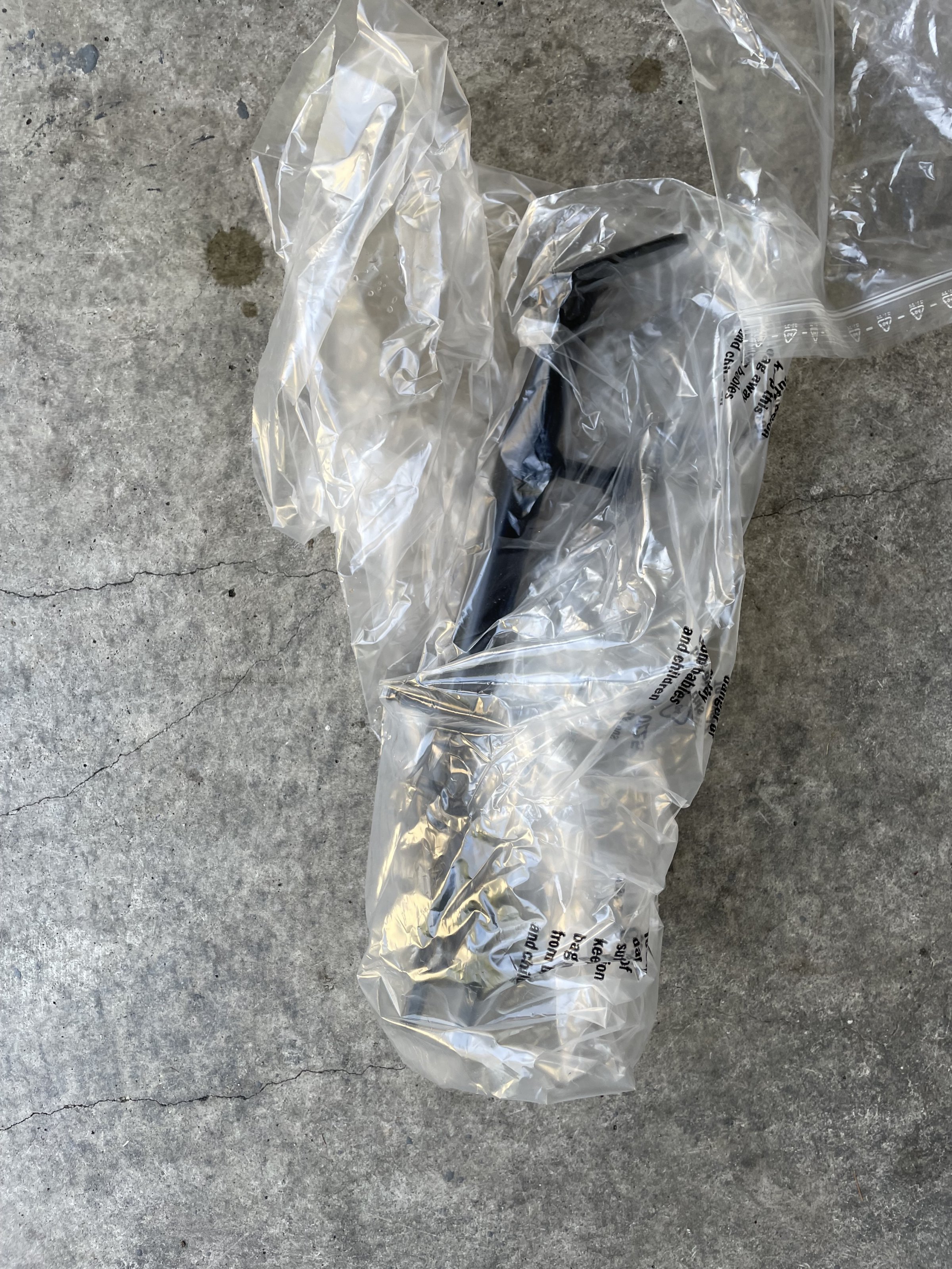

Guten Morgen zusammen,
hab es nun geschafft an den Karton mit den demontieren Zeilen vom WESA Umbau inkl. 3 cm Tieferlegung in der Gsrage zu kommen.
Entgegen eurer Aussage, dass die kompletten Federbeine getauscht wurden hatte ich es doch richtig im Kopf.
Denn das habe ich alles wieder mitbekommen… den Hauptständer und die Seitenstütze haben wir bei Auslieferung bei BMW gegen die tiefen Varianten ersetzt. Das WESA wurde bei Wilber’s vor Ort montiert… vielleicht machen die es anders als beim Stützpunkthändler .
Auf jeden Fall lässt sich mit den ausgebauten Teilen eine tiefe 1250GS auf die normale Höhe bringen … und auch anständig auf die Seitenstütze und Hauptständer abstellen. Ggf passen die Teile auch an eine R1200GS LC … das wissen Leebmann und die anderen BMW Händler.
Für 600,-€ zzgl. Versand kann alles zusammen gern übernommen werden.
