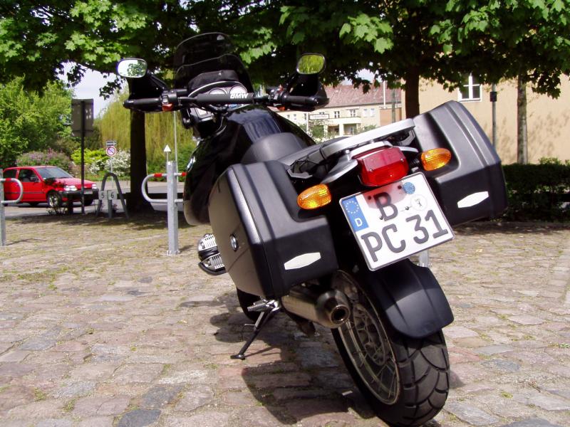

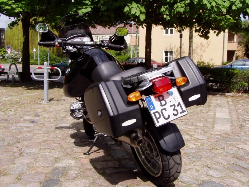

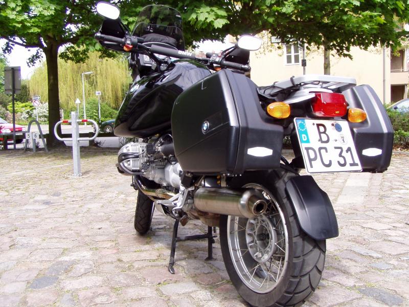

Hallo Ingo,ich hatte das gleiche Problem,der Umbau hat mich zusammen 160,00 Euro gekostet,bei BMW ein RT Unterteil bestellt und bei dem guten Händler Zach die Tieferlegung der GS. Für den umbau eine Bohrmaschine einen schönen scharfen Bohrer 4 mm und eine gute Nietenzancke .

[/BHallo Ingo, ich hatte das gleiche Problem, der Umbau hat mich zusammen 160,00 Euro gekostet, bei BMW ein RT Unterteil bestellt und bei dem guten Händler Zach die Tieferlegung der GS. Für den umbau eine Bohrmaschine einen schönen scharfen Bohrer 4 mm und eine gute Nietenzancke. Und schon nervt nichts mehr.

Hallo Ralf,bei BMW ist für die RT Kofferschale die Bezeichnung (Unterteil) und die Teile - Nummer 46542317619 der Preis war am 27.12.2006 79,00 Euro,für den Umbaukit "tief" für gleich große Koffer habe ich am 20.12.2006 mit 10%
Winterrabatt 81,00 Euro gezahlt, so zur Firma Zach alles was ich bis jetzt dort bestellt habe war sehr gut verarbeitet einfach anrufen und sich mit Zach verbinden lassen unter Telefonnummer 09941/3154.
