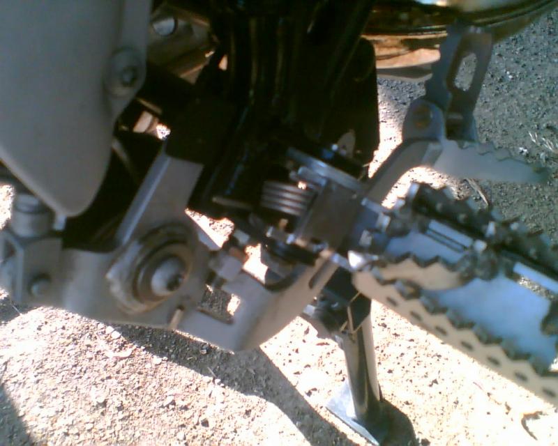

Morgen Miteinender
Spiele mit dem Gedanken für meine GS 1200 tiefere Fußrasten anzuschaffen. Entweder welche von Wunderlich oder Fußrasten von einem andere BMW Modell.
Frage : Wer hat Erfahrung mit solchen ?
Benötige ich einen andere,verstellbaren Schalthebel ?
Habe Schuhgröße 43. Reicht evtl. eine Verstellung des Schalthebels?
Um ein paar Tipps oder Erfahrunge würde ich mich sehr freuen.
Grüße Ch. Vogt

Entweder die PivotPegz, die sind reine Luxusklasse. Oder die von der ADV mit den abnehmbaren Gummis (ich weiss aber nicht wie viel tiefer die sind). Oder da waren welche hier im Forum, sehr solide gemacht von einem Mitglied.
Mit normal weiten Fussrasten sollte kein Schalthebeltausch notwendig sein. Bei Schuhgroesse 43 liegst Du mit breiteren Fussrasten wie z.B. den PivotPegz gerade so an der Grenze.
Mehr Bildchens hier http://gsri.info/forum/index.php?page=Thread&threadID=23

Genau die von Feuerfritz meinte ich. Der hat es richtig gemacht. Hier ist der gute Beitrag:
http://www.gs-forum.eu/showpost.php?p=122486&postcount=68
Der Lutz der diesen Beitrag geschrieben hat, der hat das uebrigens auch richtig gemacht. Immer nur rein mit der GS in die gute Stube, und nur auf dem schoenen Perserteppich parken!

ich habe die verstellbaren von TT dran, mußte allerdings auch den Schalthebel austauschen. Seit der Änderung des Fahrwerkes auf Wilbers ist das Aufsetzen mit den Fußrasten seltener geworden, kommt aber an "guten Tagen" immer noch vor.
Den Bremshebel habe ich etwas tiefer eingestellt und mit der Verbreiterung von TT versehen. So muß ich den Fuß nicht immer so weit nach innen drehen, wenn ich die Fußbremse benutzen will.

Rallye-Fussrasten von TT
sind in 3 Stufen verstellbar. Wiege 73, mit Ausrüstung vielleicht 78kg.
Brems und Fusshebel hab ich nicht verstellt. Geht ganz gut.
Sind aber nicht drehbar wie die von Pivot. Aber ich glaub eine Spur günstiger...

Vielen Dank schon mal für die Antworten.
Leider haben die meisten Fussrasten Bärentatzen. Damit komme ich aber nicht zurrecht, bleibe ich immer hängen. Ich muss immer noch rutschen können, wie bei den Gummis.
Gibt es auch Bärentatzen, wo man den Gummi einsetzen kann?
Kann ich evtl. vo einer anderen BMW die Rasten nehmen?
Falls ich doch einen anderen Schalthebel benötige, welchen?

Hallo Sukram,
so hab´ ich den Bremshebel nach unten versetzt (einstellbarer Anschlag durch Schraube).
Jetzt ist sie richtig bequem ...
