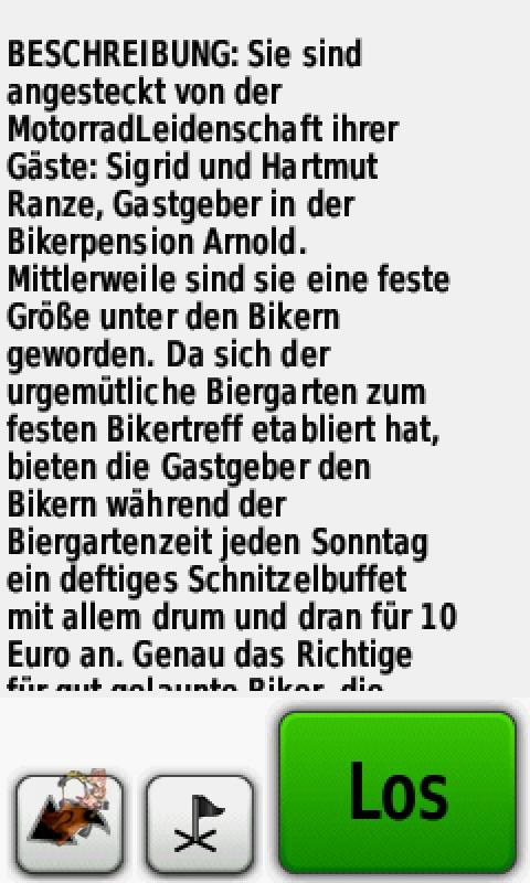

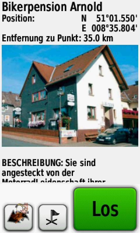

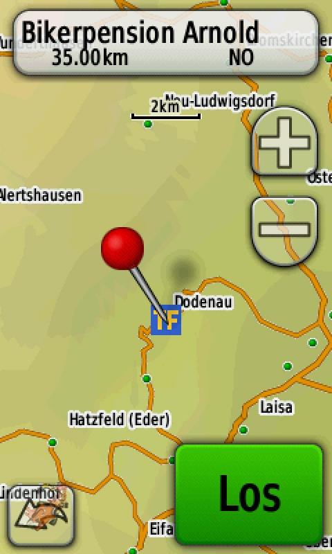

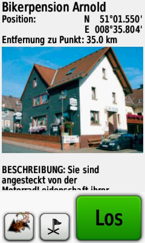

Zur Ansicht: Zieleingabe -> Extras -> TF-Part....usw...Hotel auswählen.
Es wird die Karte gezeigt mit dem Standort und einer "Nadel". ->
Auf den Text der Hotelbezeichnung am oberen Kartenrand tippen ->
Bild wird gezeigt mit Text.... ->
Nun wie beim Smartfon einfach "wischen". Mit Pfielauf/Pfeilab wie beim Zumo ist da nix mehr. :)
