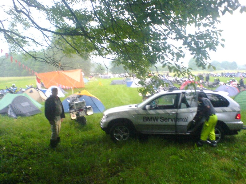

Gesagt, getan, am letzten Freitag um 17:00 war ich da, zahlte 20 EUR und fuhr auf dem Platz um Volker und seine KTM LC4 640 Adv. zu finden. Da stand sein Moped und sein Kollege Uwe mit seiner extrem gut zurecht gemachten XT 600 war auch da. Motor aus, Moped abstellen und erst einmal Begrüßung. Nach 15 Minuten will ich das Moped auf die Wiese fahren - Startknopf gedrückt - keine Reaktion, "EWS" stand im Display, was nicht heißt, "Einer wartet ständig", sondern "Elektronisch Weiterfahrt storniert" oder "Edventure will Service".
Keine Funktion, kein Klopfen auf die Antenne, kein Warten, nicht das Abklemmen der Batterie - keine Chance.
Ich wurde "etwas" sauer, da ich mir überlegte, wie komme ich nun wieder in die Eifel zurück? Um meinen Frust loszuwerden, rief ich bei meinem Händler, Hammer in Köln an, der mir empfahl, die Hotline anzurufen. Die Hotline hat geholfen, "es meldet sich gleich der Techniker", was auch geschah.
Der Techniker sagte mir, er würde den Anhänger mal mitbringen, falls man er die GS nicht hinbekäme. Der Anhänger ist auf dem Bild leider nicht zu sehen.
Eklig war es für die Hotline, als ich sagte, min. 300 Tenere´s, XT´s und XTZ´s, springen an, nur die einzige 1200 GS läuft nicht.
Zwei Stunden später war der Techniker auch Karlsruhe im französischen Mothern angekommen.
Die Resonanz bei den anderen Mopedfahrern war schadenfroh - kürzen wir es so ab.
In 10 Min. hat der sehr freundliche Service-Mitarbeiter eine zweite Antenne dazugebastelt, die sofort funktionierte.
Mit einem so prompten Service hatte ich nicht gerechnet.
Am Abend wurden ein paar Gewinne verlost. Natürlich wurde Ich darauf hingewiesen, dass es keine Ringantennen gäbe. Es gilt der Satz, wer den Schaden hat, spottet jeder Beschreibung.
Mein Fazit: Es ist unschön, wenn man liegen bleibt, jedoch war der Service von Seiten BMW engagiert, das Problem schnell zu lösen.
