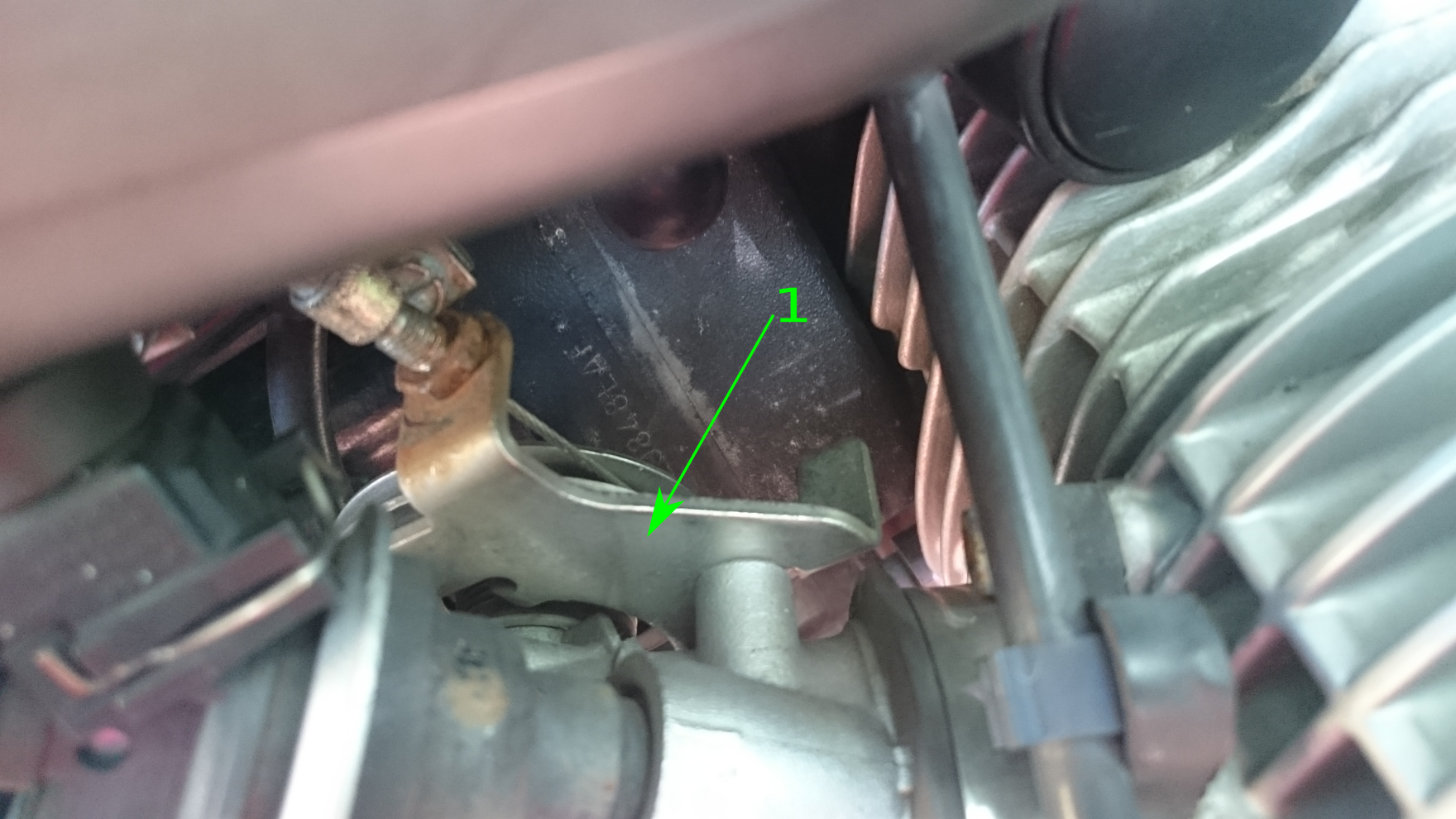

Moin zusammen,
ich kriege die Synchronisation nicht hin, weil an der rechten Drosselklappe sowohl die Seilzugeinstellschraube samt Mutter verrostet ist als auch das Gewinde im Blech an der Drosselklappe ausgeleiert ist.
Ich werde die Seilzüge ersetzen, aber finde die Teilenummer des Bleches an der Drosselklappe nicht. Gibt es das möglicherweise nicht einzeln? Ich füge ein Bild bei, in dem das gesuchte Teil mit "1" beschriftet ist.
Gleichzeitig wundere ich mich aber auch, warum hier
https://www.realoem.com/bmw/de/show...999-259E-BMW-R_850_GS_95_0403_&diagId=13_0527
das Teil ganz anders aussieht. Wurde dort etwas geändert?
Grüße,
Gernot

aus was für einem Bj ist deine GS?

hallo Gernot,
die Einstellschraube samt Kontermutter ist am Bowdenzug mit dran: Neuer Bowdenzug = neue Stellschraube und Mutter. Das Blechteil am Drosselklappengehäuse gibt es leider nicht einzeln. Das Gewinde in dem Blechteil ist auch nicht besonders, höchstens anderthalb Gänge... Wer feinmechanisch geschickt ist bastelt sich eine Einsatzschraube mit Innengewinde. Ansonsten ein gebrauchtes Drosselklappengehäuse. Ab Ende 96 (?) wurde der einteilige Gasbodenzug vom dreiteiligen Gasbowdenzug mit Seilzugverteiler unter dem Tank ersetzt. Die Drosselklappengehäuse unterscheiden sich, besonders an dem erwähnten Blechteil.
MfG Gärtner

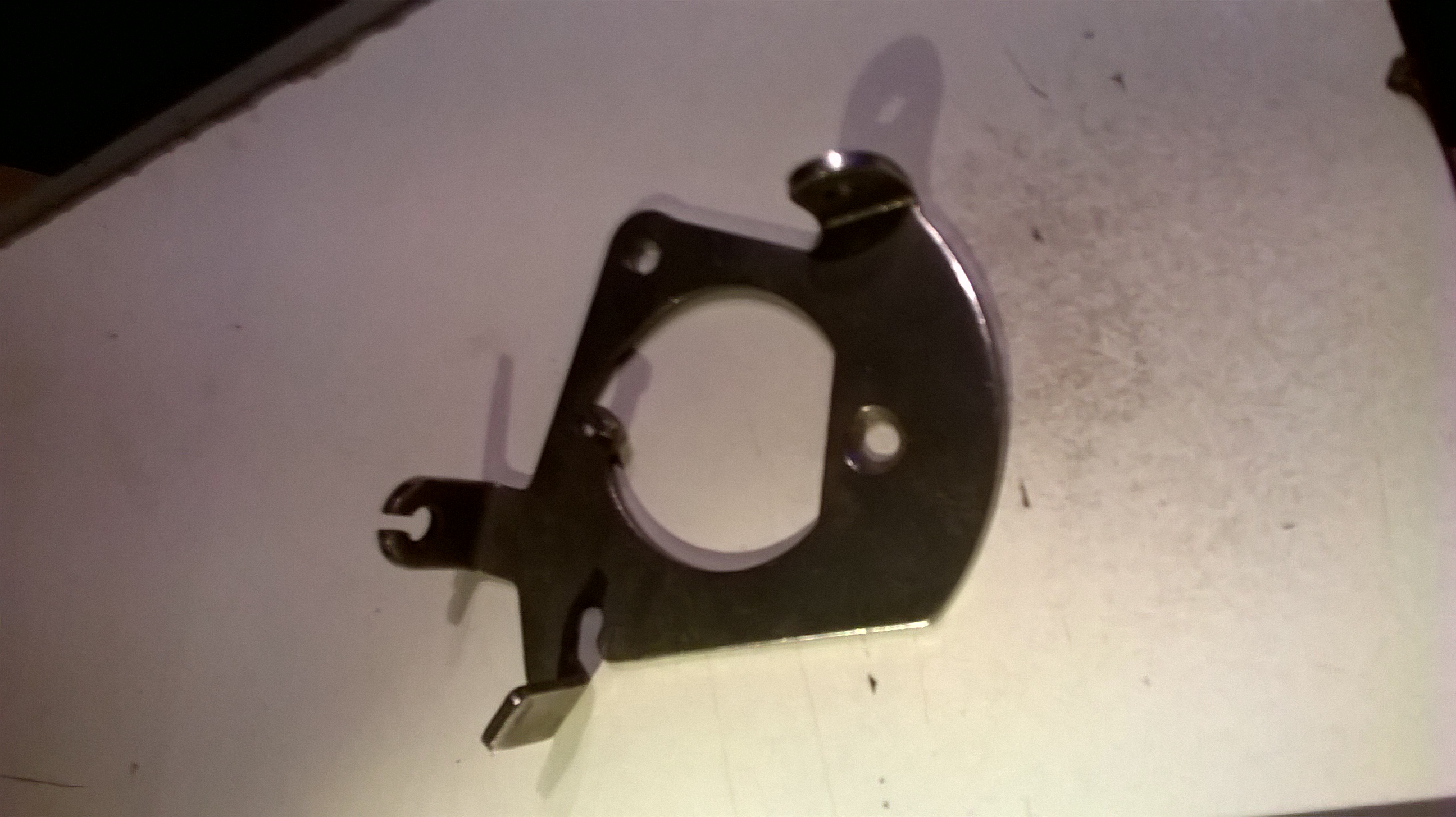

das blech gibts nicht einzeln.............. vieleicht hab ich noch eins in meinem fundus
kuhschrauber
02.05.2017
2.058
hannover
1100 gs 1150 gs
tatsächlich gefunden.........

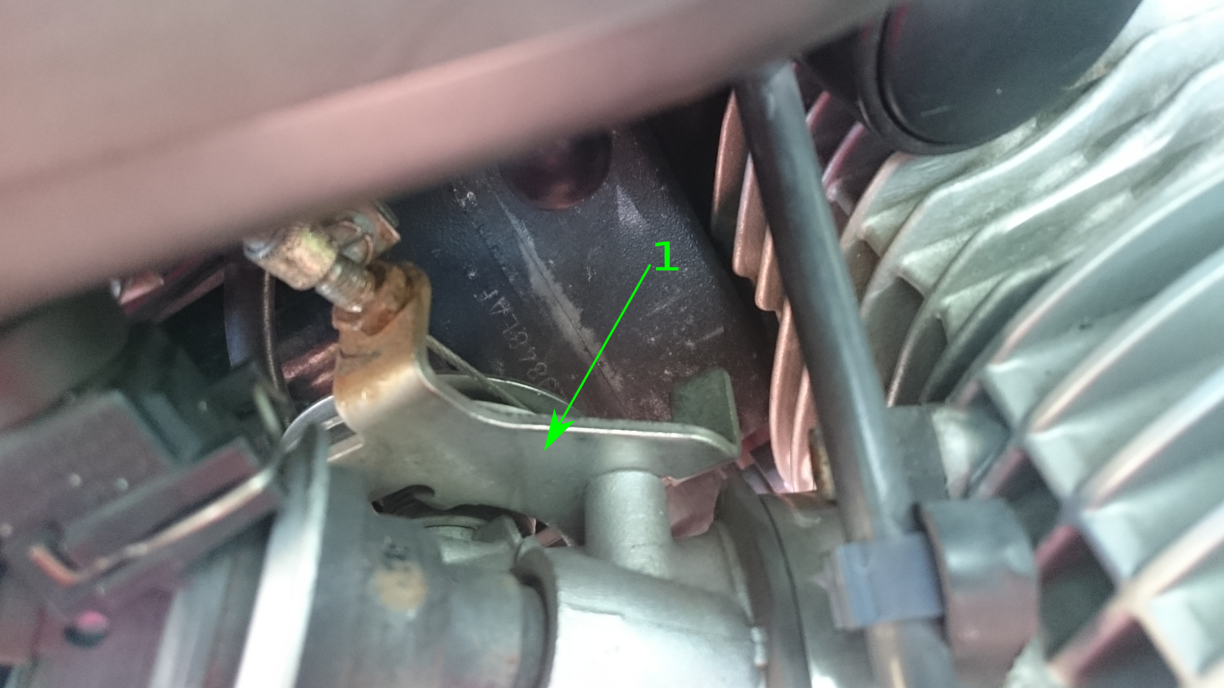

Moin zusammen,
Grüße,
Gernot

Ooh, da ist man mal kurz abends weg und dann so viele Antworten :)
Meine GS ist eine 850er von 1999.
@kuhschrauber: genau das Teil suche ich. Wenn Du das Teil verkaufen würdest, melde Dich gerne mal per PN, ansonsten müsste ich da wohl an die Unterseite des Gewindes ein Blech (hart)anlöten, in das ich ein neues Gewinde schneide.
Habe ich besondere Schwierigkeiten zu erwarten, wenn ich die rechte Drosselklappe abbaue, um dieses Blech zu reparieren?

das ist leider kein "normales" maschinengewinde und du hast eine pn

Hi
Bereits 1997 waren schon längst andere Drosselklappenteile drin. Das Gewinde ist ein metrisches Feingewinde M6x0,5

Hallo Gerd,
danke für die Gewindegröße.
Was meinst Du mit "andere Drosselklappenteile"? Anders als die auf dem Foto (bei mir verbaut) oder anders als die im Link zum Ersatzteilkatalog?
4V1 Drosselklappe Typen.
Den Anschluss für den Bowdenzug gibt es in schräg und gerade. Gerade war er bis die Seilzugverteiler eingeführt wurden. Meine 97er hatte sowohl "schräg" wie auch Seilzugverteiler, folglich wundere ich mich über eine "gerade" 99er.
Hast Du einen Seilzugverteiler? (je DKS nur ein Seilzug =Verteiler; 1DKS mit einem, die andere mit zwei Zügen=ohne)
gerd
Ja, ich habe einen Seilzugverteiler. Und auf beiden Seiten das gleiche gerade Blech. Bin der zweite Besitzer, der erste hat definitiv nichts daran gemacht.
