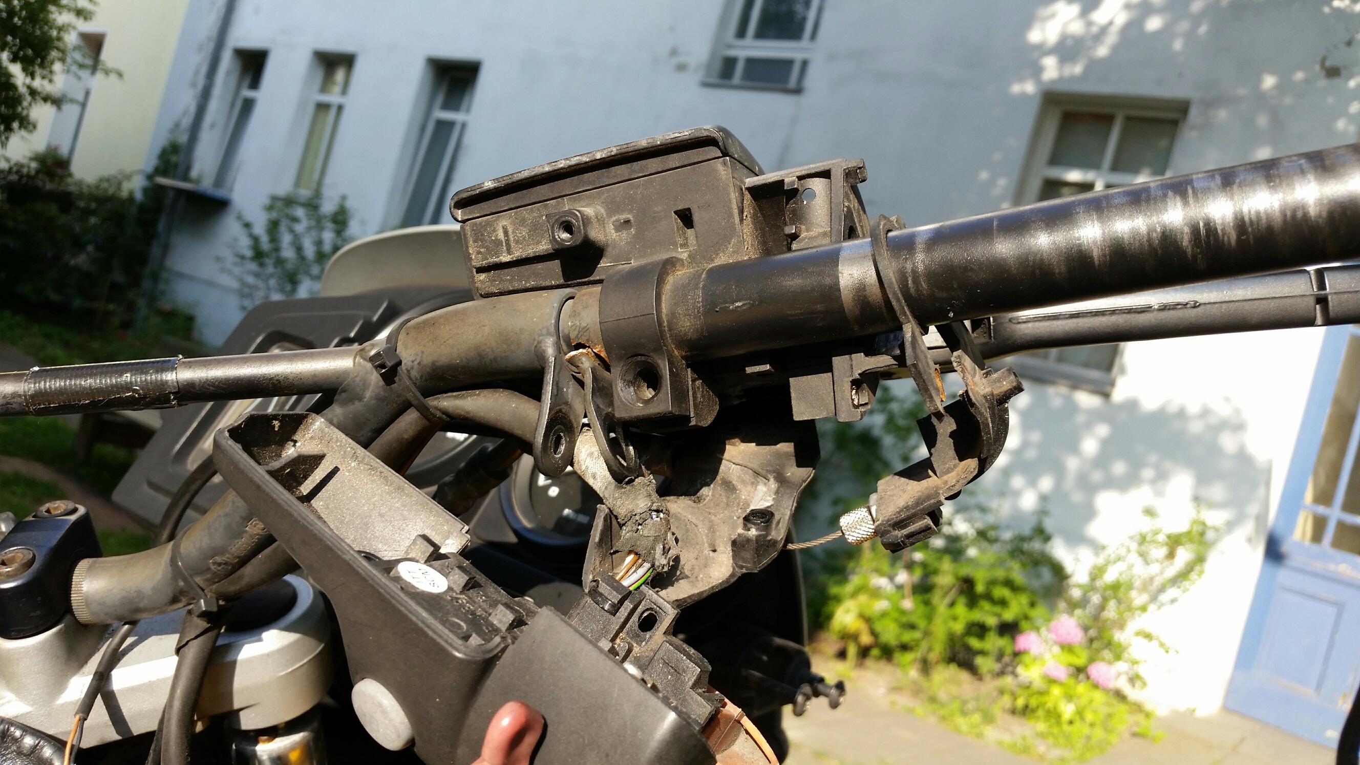

Sehr geehrte Herrschaften,
im Rahmen eines Aufditschers hat sich bei mir die rechte Lenkerarmatur verdreht, dabei ist die Lasche des Rohres abgerissen auf dem die Armatur sitzt. Da es grad einen neuen Lenker günstig zu schießen gab (original 1150GS), möchte ich diesen nun wechseln, da mittlerweile auch ordentlich Flugrost vorhanden ist.
Leider mußte ich feststellen, das dieses besagte Rohr nicht dabei ist, im Ersatzteilkatalog habe ich es ebenfalls nicht gefunden.
Alles was Armaturen und Heizgriffe lösen betrifft ist mir soweit klar.
Wer könnte mir weiterhelfen wie ich wohl dieses Rohr abbekomme um es eventuell schweißen zu lassen.
Ist dieses nur aufgeschoben und auf Gummimanschetten gelagert und denn per Lasche festgeschraubt und wieviel Gewalt ist notwendig um es zu lösen?
danke für sachdienliche Hinweise,
gruß sven

mhm, ja genau so einen neuen hab ich.
Die Frage wäre wie ich denn die alten Stummel am besten abbekomme.20160724_180714_resized.jpg
Also auch zum schweißen sollte der Kram ja eher ab...
gruß sven

wir hatten mit schraubendrehern den spalt breiter gehebelt und dann mittels flachem dorn und hammer die rohre herunter geschlagen.
die rohre leiden dabei aber auch ganz schön, hat mir nicht gefallen.

So ungefähr hab ich es befürchtet, und 9/2000 klingt eher nach altem Lenker.
Hab vor der Gewalt alles schnell wieder zusammengebaut damit ich noch handlungsfähig bin.
Denn werd ich mir die Woche mal Mut antrinken, irgendwann.
Thanx!
gruß sven
