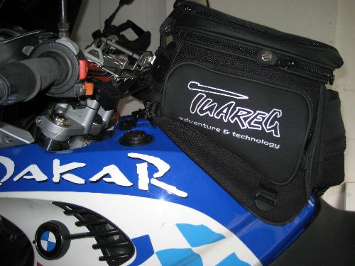

wir haben für beide Moppeds Tankrucksäcke von Touratech. Ein mal neu gekauft und einen gebraucht. Wenn die Gurte mal richtig eingestellt sind und nach ein paar Mal auf- und abpacken ist diese Lösung echt prima. Die kleine Hecktasche von der gleichen Firma möchte ich auch nicht mehr hergeben. Man muß ja nicht immer den Tankrucksach d'rauf haben.

Originnal-BMW und Touratech sind sehr ähnlich.

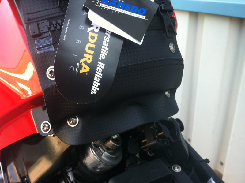

Ich hab den Touratech drauf, ist schnell dran und ebenso schnell weg. Die Touratechs kommen eigentlich von Kahedo, dem Sitzbankpapst aus Bisingen

hab auch einen von tt. fands die erstenmale etwas friemelig wenn man magnete gewohnt ist, geht jetzt aber ruckzuck

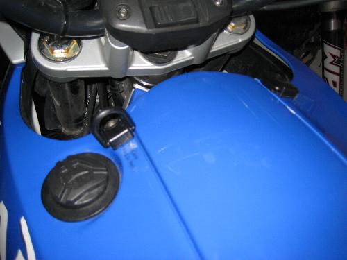

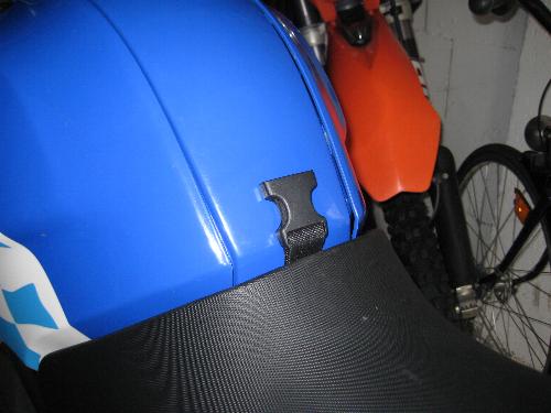

Magnet und Plastik geht nicht, daher werden vorne am Lenkkopf und hinten an der Verkleidung zwei Laschen angeschraubt, vorne wird der Tankrucksack mit Riemen eingehängt und festgezurrt, hinten mit Reissverschluss, hab Bilder davon.

Oder so
Am Rucksack sind haken und ein Schnappverschluß angebracht.
Meiner hat auch keine Magnete sondern ist mit Zurrösen für Gurte ausgestattet
