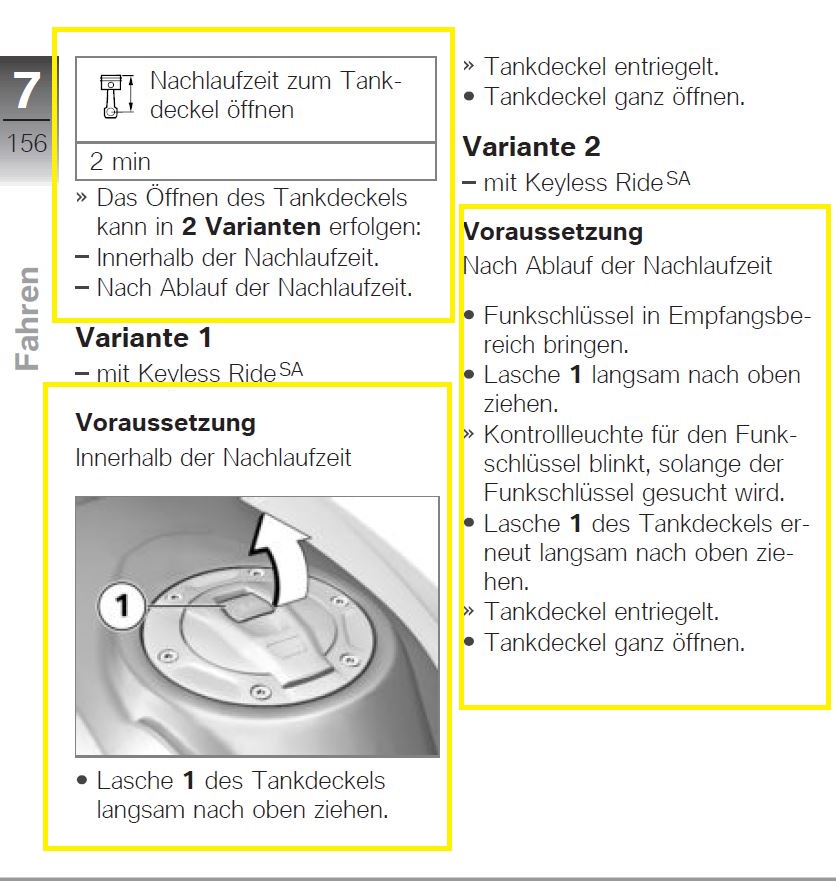

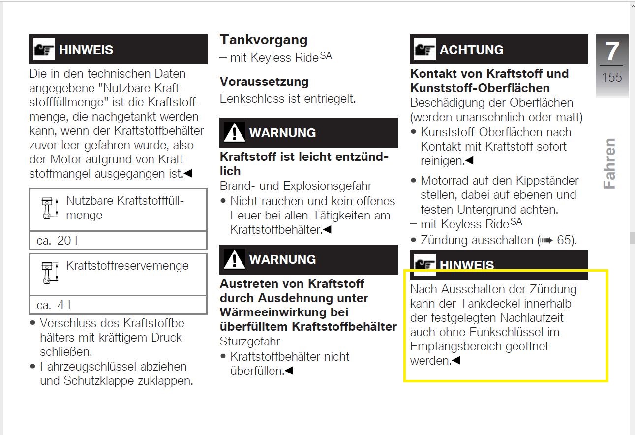

Es gibt keine Möglichkeit manuell zu verriegeln, das geschieht normalerweise 2 Minuten nach Zündung aus.
Wartest Du auch die 2 Minuten nach Zündung aus ab?
Was geschieht, wenn der Schlüssel ausser Reichweite ist und Du versuchst die Zündung einzuschalten?
Nimm zum Test die Batterie aus der Fernbedienung, warte 3 Minuten und versuche nochmals den Tankdeckel zu entriegeln
