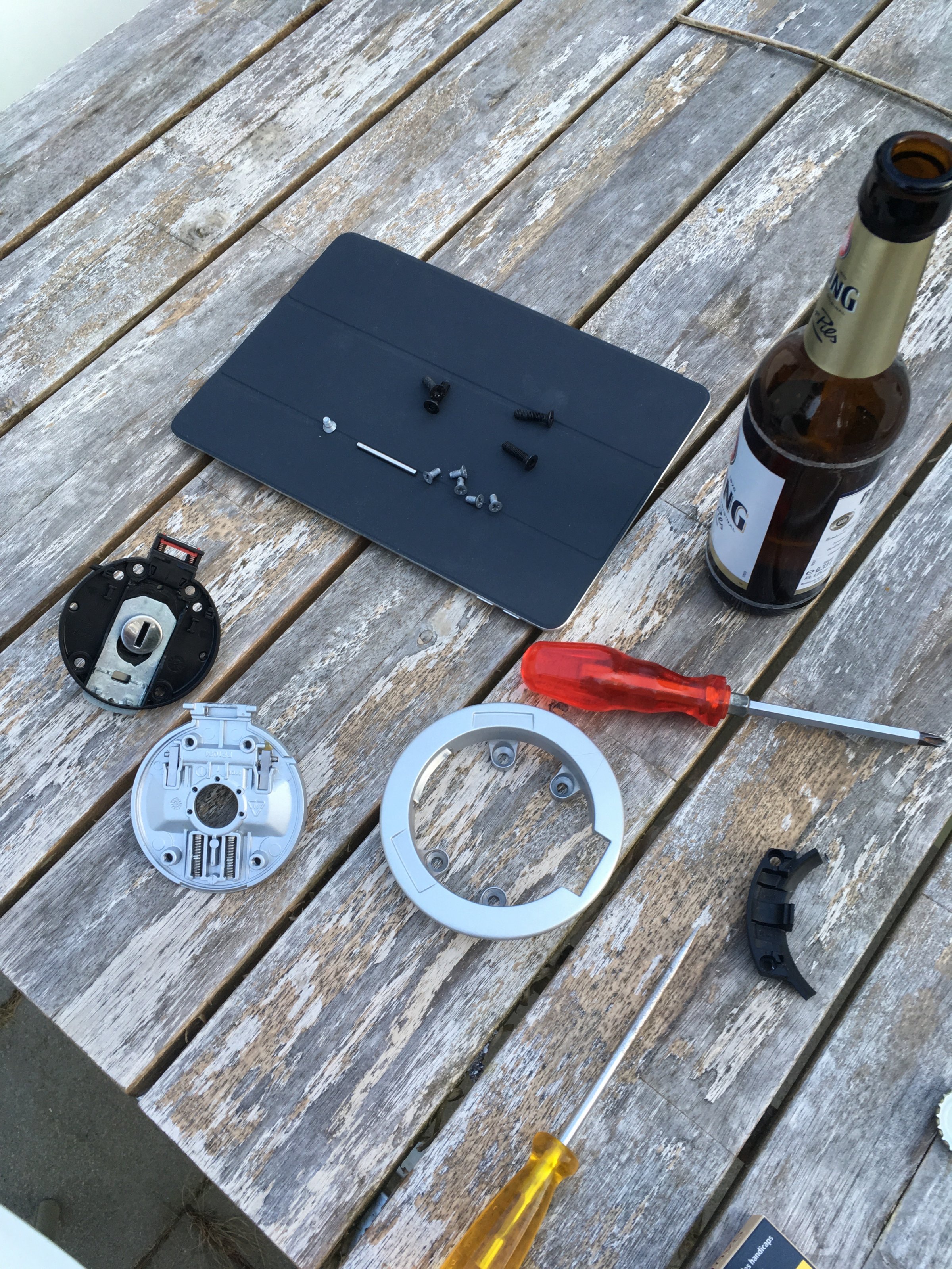

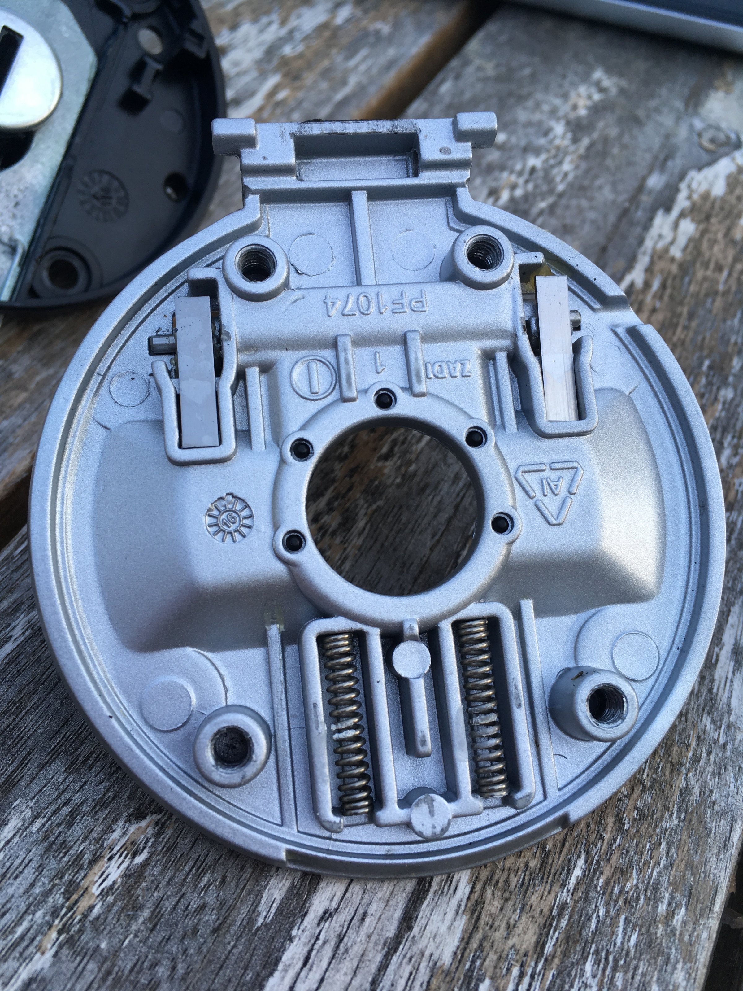

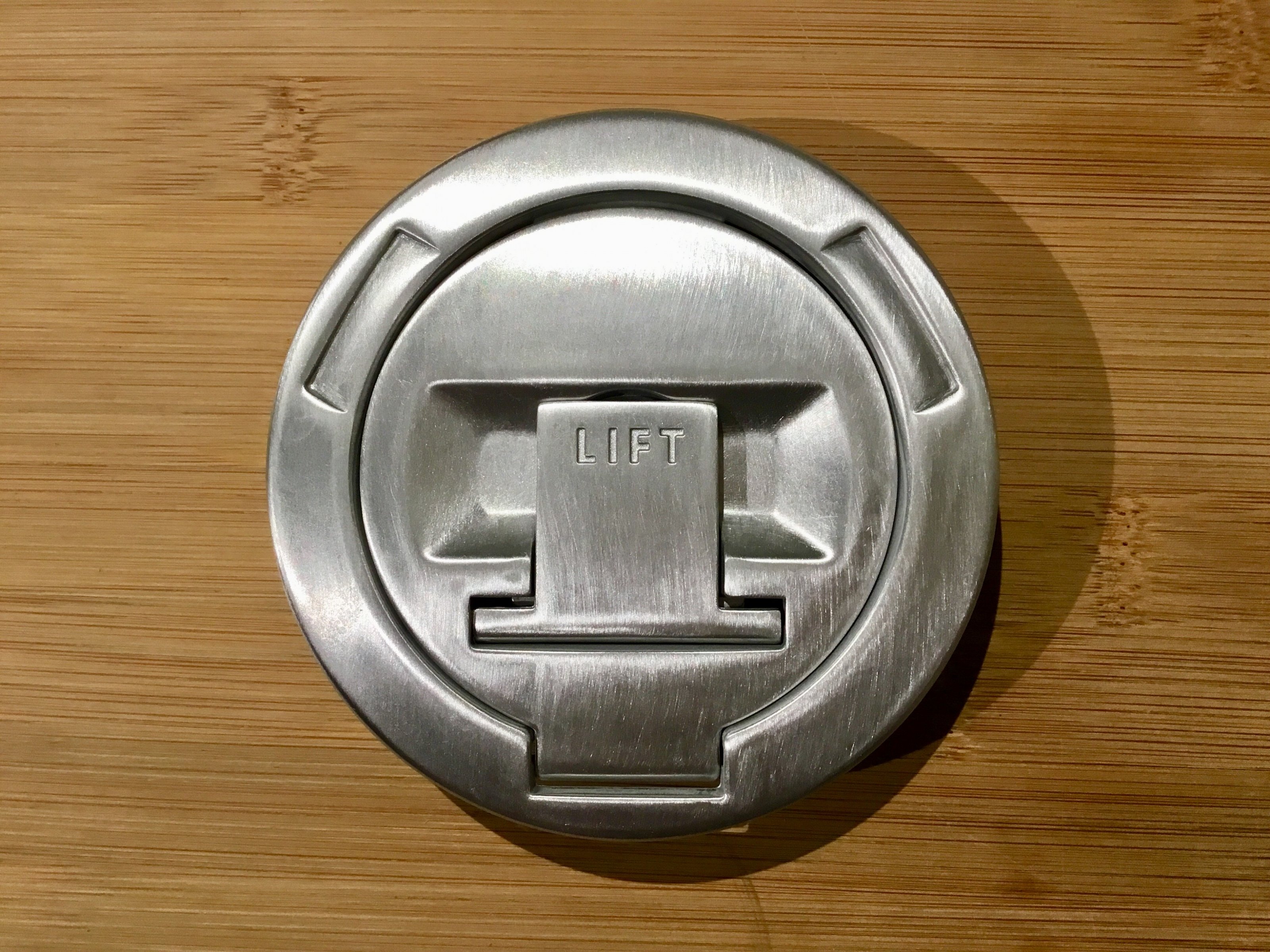

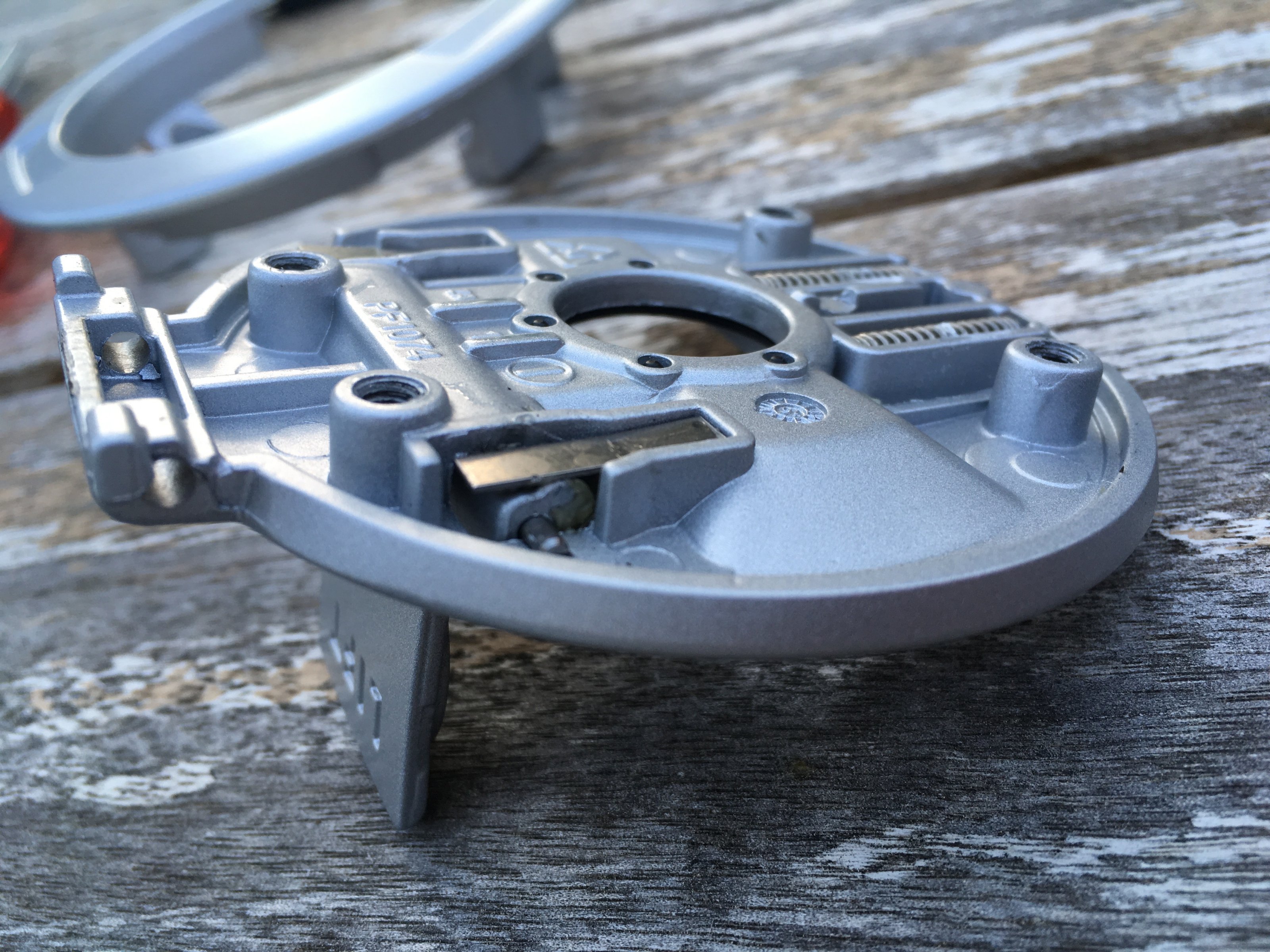

Sieht der Tankdeckel ca. so aus?

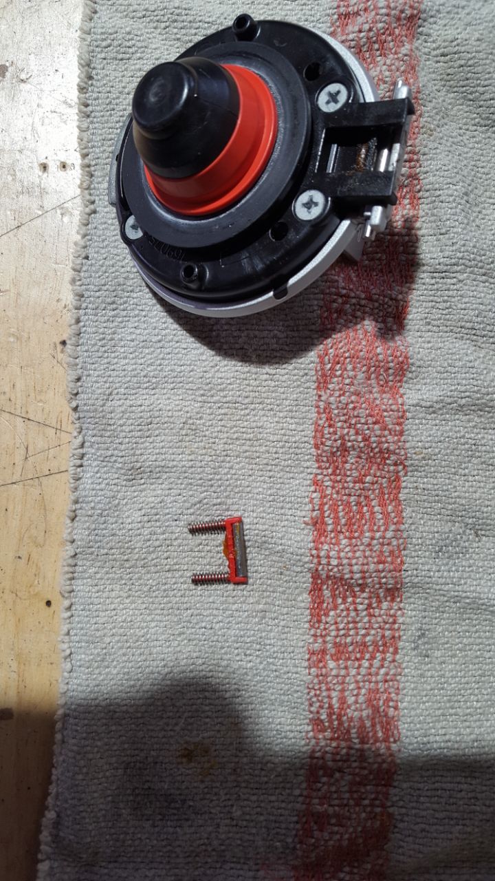

Wenn ja, suche ich dir gerne ein, zwei Bilder raus, wie er zerlegt aussieht. Dann habe ich auch ne starke Vermutung, welcher Stift/Bolzen es ist und wo der hingehört.

Jetzt wo du es sagst meine ich mich zu erinnern, dass an dem Schlossteil auch noch ein kurzer Bolzen sitzt, der zwei Federn in Position hält. Du wirst nicht drumherum kommen den Tankdeckel zu zerlegen. Ist aber kein Hexenwerk und das Puzzle solltest du mit meinen Bildern auch wieder easy zusammenbekommen.

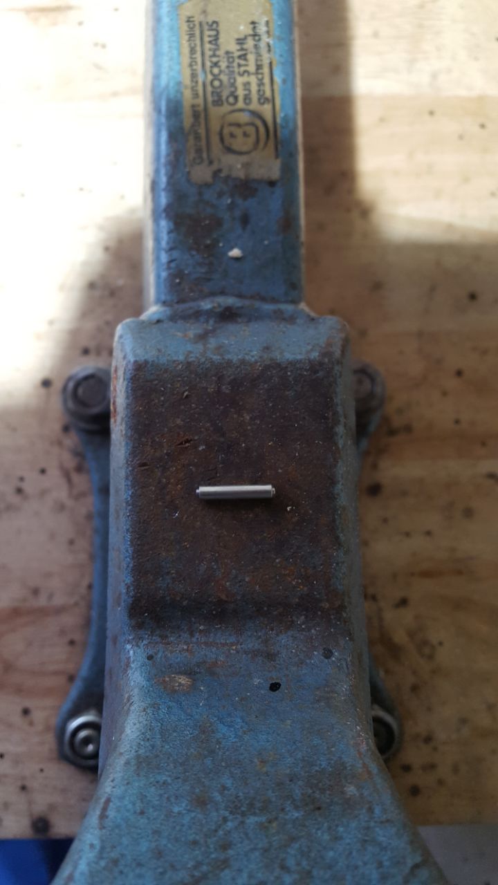

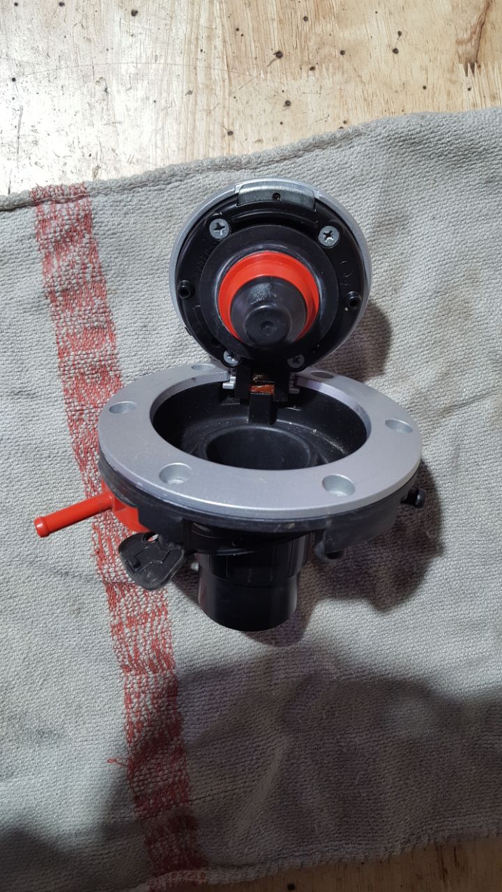

So, dank deiner Hilfe wusste ich ja, wo ich suchen musste und habe mich mal da dran gemacht. Der Bolzen ist dafür gedacht, den geöffneten Tankdeckel in dieser Position zu halten.
Dabei sind einige Dinge zum Vorschein gekommen, die nicht so ganz richtig waren...:
Zunächst habe ich den Tankdeckel zerlegt, den Bolzen wieder eingesetzt und fest gestellt, dass dieser Bolzen sofort wieder raus bricht, wenn man den Tankdeckel hoch klappt :poop:
Der verloren gegangene Übeltäter

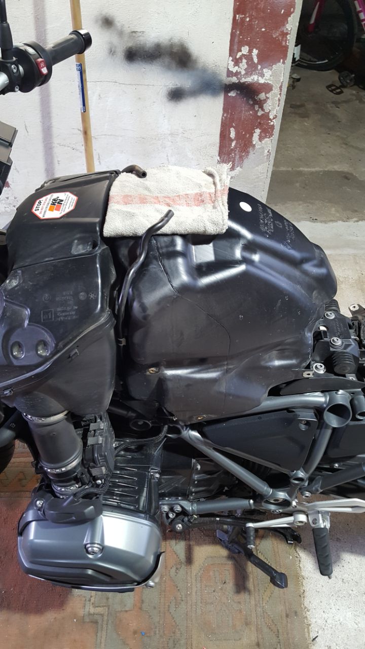

Erst mal Tankdeckel freilegen
Dann zerlegen und entdecken, dass ein Kunststoffteil verbogen ist (kommt auf dem Foto leider nicht so gut rüber)

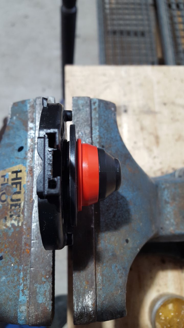

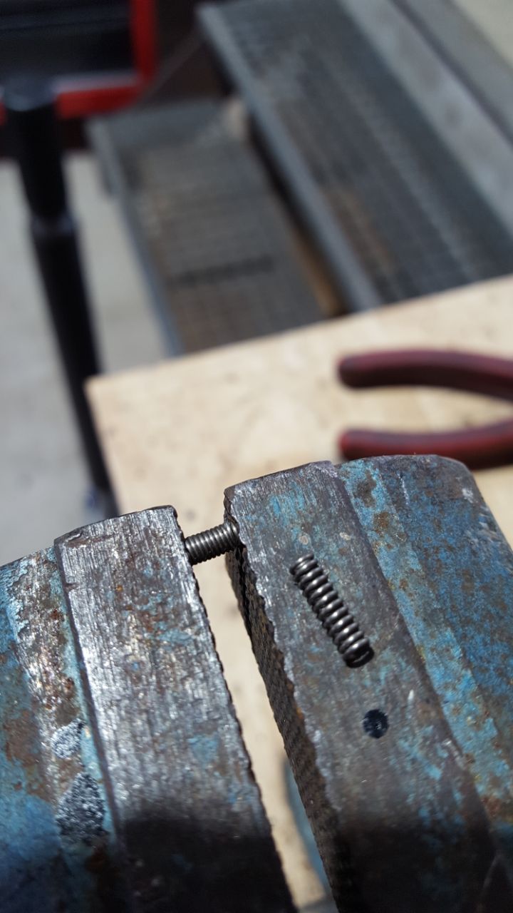

Mit dem Heißluftföhn gerade gerichtet und die Federspannung für den Bolzen raus genommen, auch mit dem Heißluftföhn und dem Schraubstock.
Nach mehrmaliger Funktionsüberprüfung, alles wieder zusammenbauen.
Frau sagt, das der Tankdeckel von Anfang an nie oben blieb...
Ich wusste es nicht, da ich das Moped nie getankt habe.

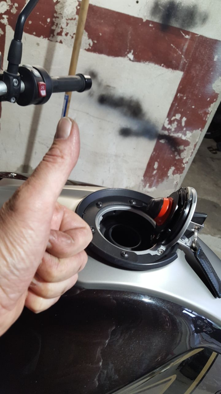

Nun geht`s wieder...

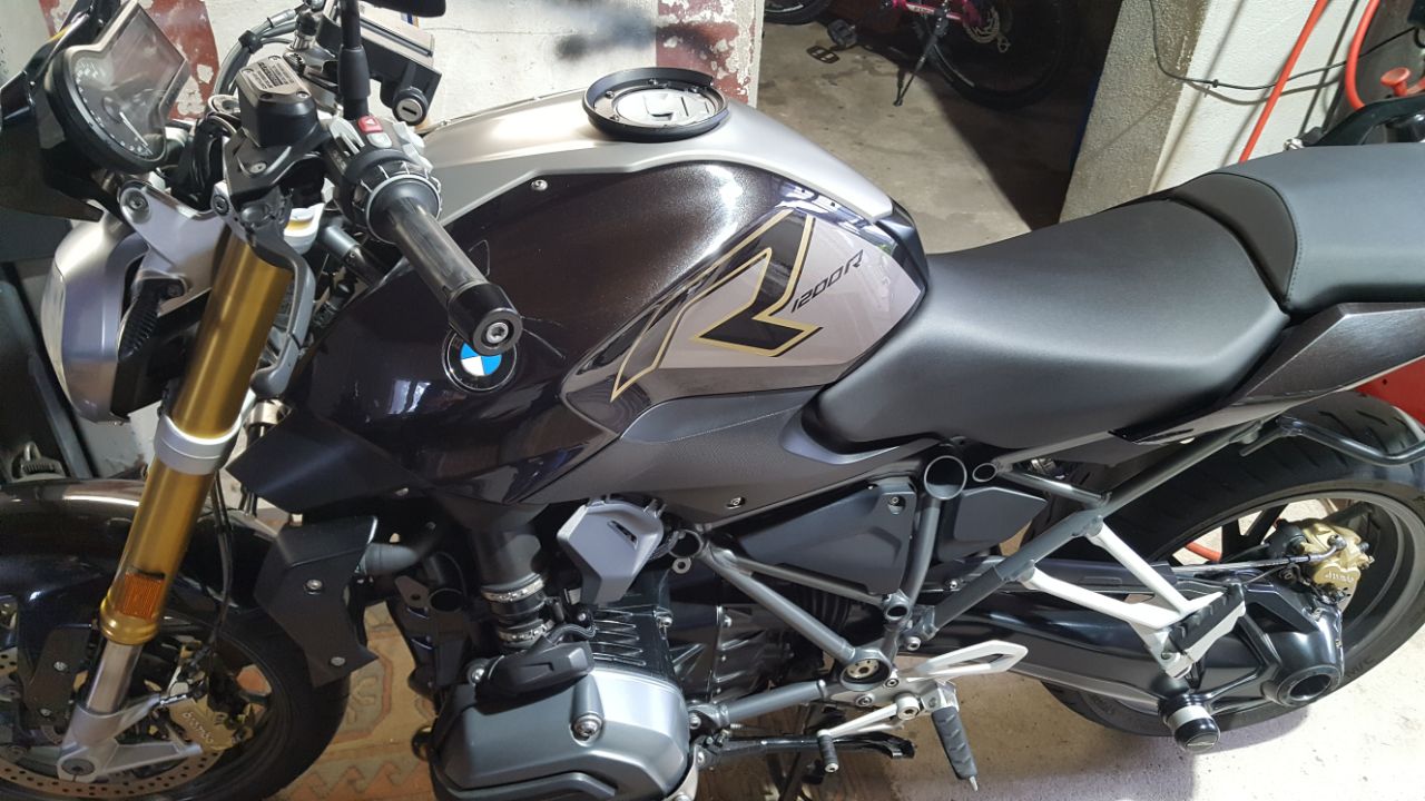

Hier mal ein älteres Bild mit Tankucksackhandtasche...
