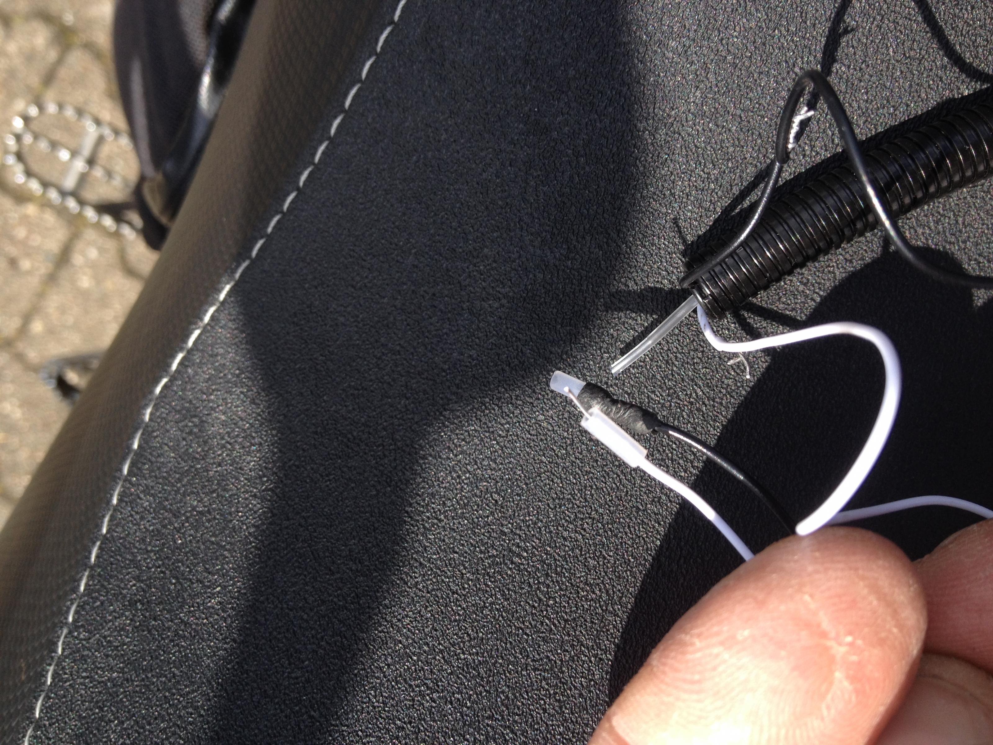

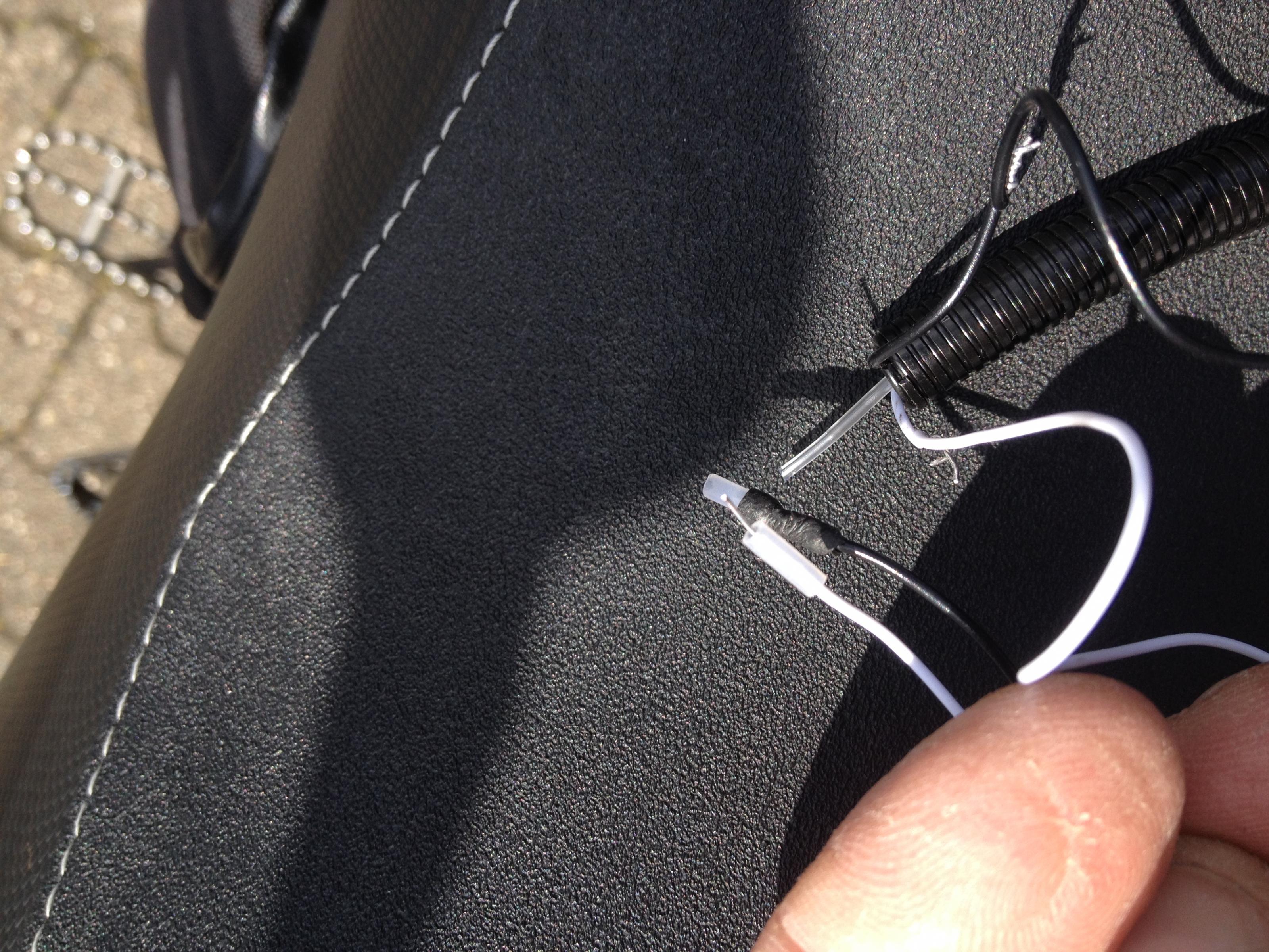

Hallo Leute,
erst einmal vielen Dank für die Hilfreichen Tipps.
Ich habe am WE Jan - Gerds link befolgt und die Photonenkanone gebaut die zur Fehlerbehebung gedient hatt.
Es Funktioniert... Die Tankznzeige funktioniert einwandfrei.
Hier meine Lösung der 2 Anschlüsse die ich an auf steckerpoole geschoben habe.
Ich habe dafür das Gummiende der Gasleitung vom Feuerzeug benutzt sie in zwei Teile geteilt und über das blanke Kabelende geschoben und etwas Isoliert.
