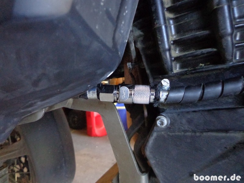

servus schau mal hier
Zubehör - boomer.de bike-travel
erklärung steht dabei
Die Schnellverbinder zwischen Haupt- und Zusatztank haben wir nach 20 Monaten ausgewechselt. Die Originalen waren aus Kunststoff und sind mit der Zeit brüchig und rissig geworden. Immer wieder hat es geleckt und das zusammenstecken wurde zum Geduldsspiel.
Ersetzt haben wir sie gegen Modelle des selben Herstellers, allerdings aus verchromten Messing.
würde an deiner stelle nach der pumpe einfach so ein adapter verbauen dann kannste jederzeit deinen sprit abpumpen und einfach zamstecken gruß

Ich habe aber (noch) keinen Zusatztank, sondern vertraue auf Reservekanister an den Aluboxen, und extra für einen Ablauf den Serientank anbohren wollte ich nur sehr ungern machen....
Ah, ich habe eben erst den letzten Satz von Dir gesehen. Kann man denn nach der Pumpe so ein Teil anbringen, ist da nicht zu viel Druck drauf?

Im Baumarkt oder beim A.T.U gibt es für 5€ einen Saugheber / Benzinpumpe.
Damit geht es auch problemlos.
Moin.
Hast du so eine Billigpumpe schon mal selber benutzt?
Ich hatte so eine von Louise und habe die nach ein paar Versuchen weggeschmissen.
Eine Kupplung zum trennen der Leitung funktioniert da wesentlich besser/einfacher.
Sollte aber KEINE aus Kunststoff sein. Messing ist da Pflicht.
Ich hatte an meiner 1150GS solche Kupplungen und die waren wunderbar dicht.
