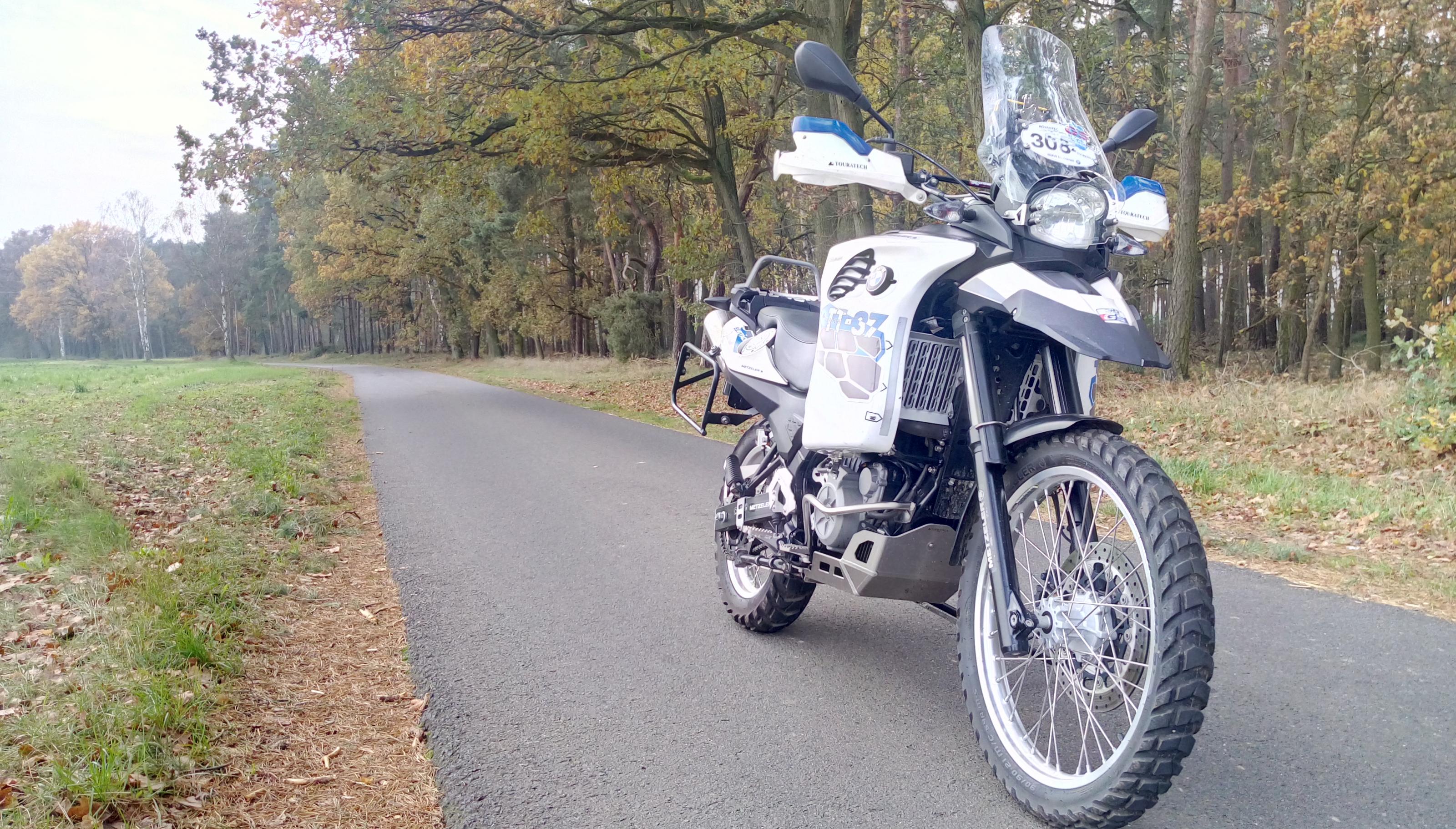

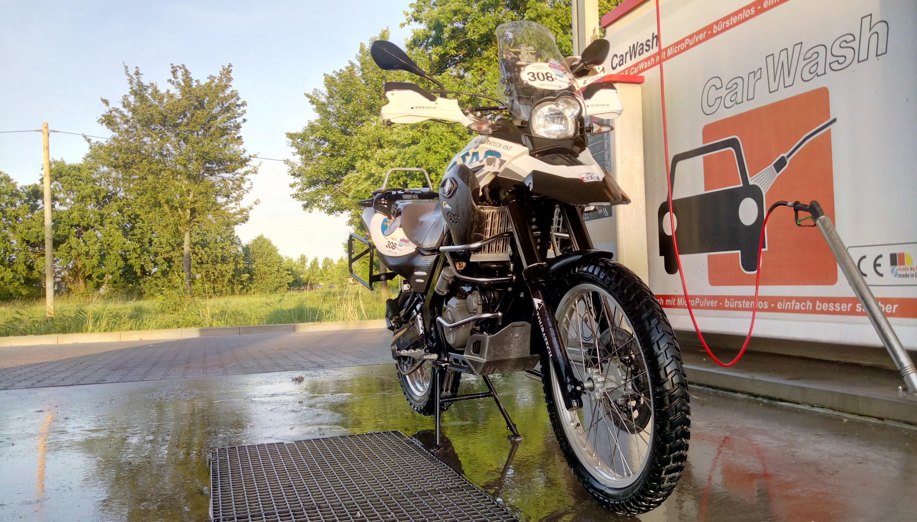

Hey, super Sache.
Ich wollte mich nächsten Freitag daran machen, den 17 l Tank einer Dakar auf meine Sertao zu bauen.
Super das du schreibst, das alles passt. Machte mir schon Sorgen:o

Hatte da auch Bauchschmerzen... Aber alles Super....wichtig der richtige Tank un am besten das org Pumpensystem nicht auseinander pflücken...

Hab auch unlängst einen 17 Liter Tank gekauft.
(Bevor TT die Teil in die Presse schmeißt oder Tobi alles aufkauft.:cool:)
Einen 17 Liter Hecktank für die F650Rallye.
So einen wie bei den beiden Gelben im unteren Bild.
Dabei hatte der Dakar-Umbau schon 39Liter Tankvolumen.
Zusammen 51 Liter lassen lange Tankpausen zu....
Aber zwei Liter mehr von Sertao auf Dakar-Tank ist schon mal ein Anfang.
Lieben Gruß - Ray

Naja, kommt eben immer drauf an was man will... 14l sind schon recht wenig, ich hatte immer meine Schwierigkeiten.... die 17,3l der F-Version war schon besser.... als kleiner Umbau für kleines Geld alles ok, kommt natürlich nicht an TT37 / TT39 dran... aber die Kosten halt und bei 51l muß auch am Fahrwerk geschraübelt werden.... kostet auch wieder..... TT macht gerade eine Cut durch die Insolvenz? Hoffentlich bekommt man noch mal was nach...fals mal was in die dutten geht...

Und war doch machbar...oder

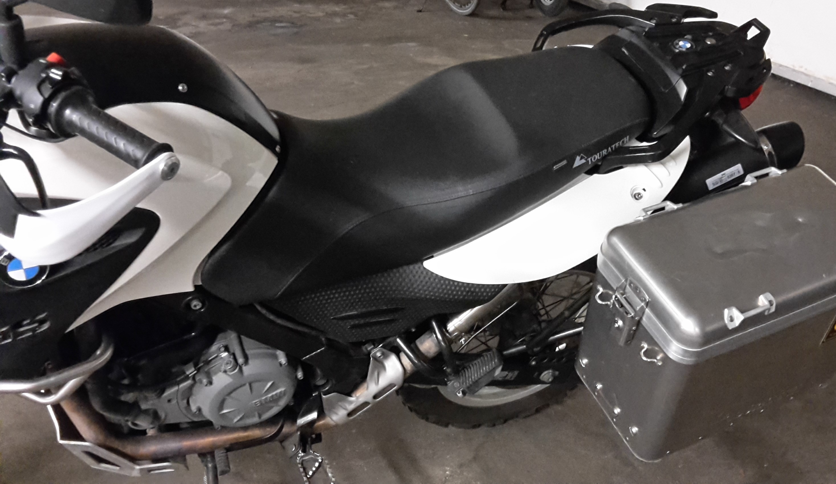

Also ich hab es gemacht... von 14 auf 17,3l

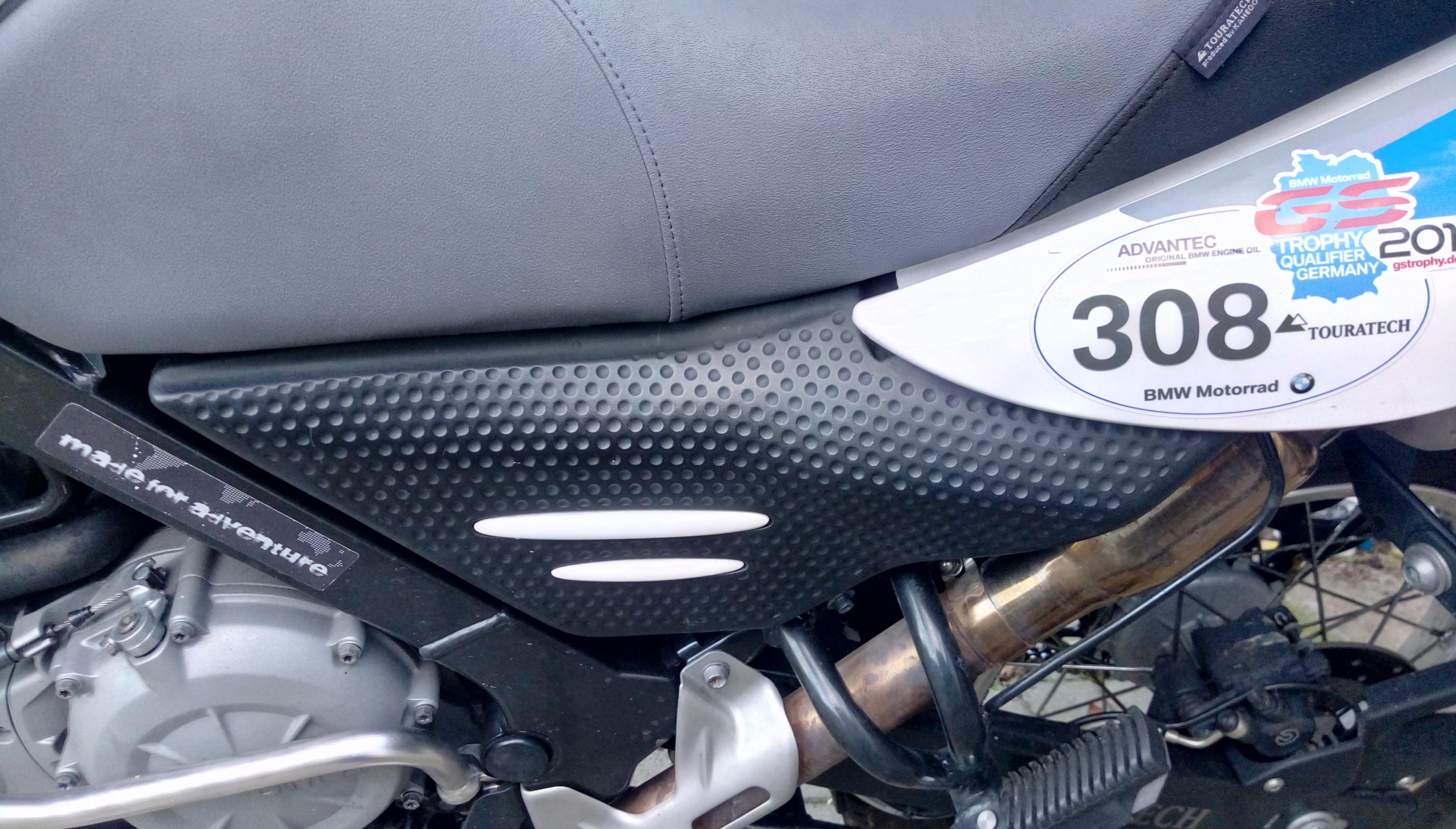

Musst unbedingt die D/EU Version kaufen, die US Version wie jetzt auch die Euro4 Version haben einen Aktivkohlefilter im Tank eingelassen...da fehlt dann wieder was...Wichtig die kleinen Zierleisten, kosten unlackiert als Paar 55Euro...die fehlen gern oder haben nicht die richtige Farbe....

Aktivkohlefilter haben nur die US Version bzw Modelle nach Euro4 Norm.
Schau Dir bitte die Bilder im ersten Beitrag an
Bild1 EU
Bild2 US mit dem gr Loch für den AktivKohleFilter für die Benzindämpfe
