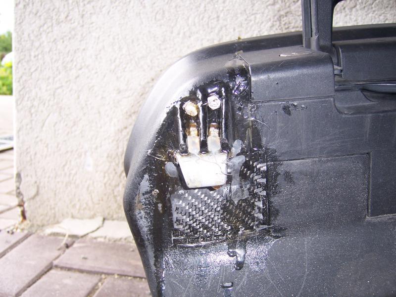

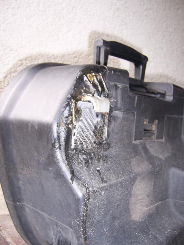

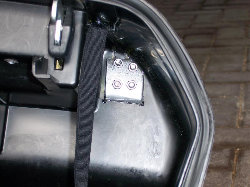

ich hab bei meinen Koffern nen Schlitz geschnitten und dann eine Nase aus V2A eingepasst...
Also Nase wie S gebogen, eingepasst und oberhalb verschraubt... Anschließend mit echt Carbon und Klebeharz abgedichtet und sinnloserweise noch nen Dätsch Silikon drauf...

zweimal falsch... ;) also einmal ganz falsch und einmal nur halb, die Verbindung von Carbon/Harz auf dem Kunststoff der Koffer hält bombenfest. Die Nase sollte allerdings extra gefertigt und verschraub werden, ist relativ kleiner Zeitaufwand sofern man grad nen Rest Stahlblech mit mind. 2mm Stärke rumliegen hat...:rolleyes:

hat mir der Vatter von nem Kumpel gebastelt, die Planung hat deutlich länger gedauert als die Ausführung...
Achja, wie sich Glasfaser verhält kann ich nicht sagen, wie gesagt, ich hab Carbon mit dem besten Harz das es momentan gibt verwendet... :D
Und wenn Du nur die Nase anklebst ist auch die Frage wie das hält, weil das nur ne kleine Auflagefläche hat, ich hatte noch diverse Risse in den Koffern die ich ausschließlich mit Carbon verflickt hab, und das hat gehalten auch beim runterschmeißen der Koffer... :p
Auf die Nase selber kommt extreme Belastung, da hat Werner Recht, daher wäre nen Stahlwinkel mit dem Koffer verschraubt sicherlich stabiler als einer aus GfK... ;)
Aufgeraut habe ich "nur" mit 80er Sandpapier... :)
