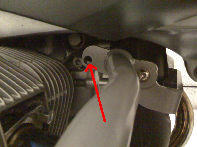

Hi, habe heute den Sturzbügel montiert. Links wird an drei Punkten am Motor angeschraubt und Bügel zwischen links und rechts, auf der rechten Seite nur an 2 Punkten am Motorblock. Schrauben sind allerdings auch für 3 Befestigungspunkte vorhanden. Ist das normal oder hab den Falschen.

Ich versuch es nochmals mit Foto. ist an der gekennzeichneten Stelle der Bügel am Motor angeschraubt? Ich finde bei mir da nichts.

Bei mir ist da auch ein schraube rein, am motor angeschraubt (2006)
der bugel in der mitte ist bei mir andersrum.Mache ich andersum ins wochenende

Bingo, die Bohrung ist da für einen guten Zweck, da gehört eine Schraube und eine eventuell sogar eine Distanzbuchse rein. Ist in der Anbauanleitung gut erklärt, Kann sein dass du eine der BMW Original Schrauben rausdrehen musst. Hatte die SW-Motech bügel auch mal kurzzeitig montiert, aber nun fahre ich Touratech ( sind nicht so schwer und glänzen schön silber)
