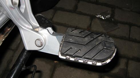

Ich habe mir gestern die Fußrasten von SW - Motech angebaut,
da ich mit dem Kniewinkel auf der GS nicht zufrieden war, und mir die Trittfläche zu winzig ist.
Gestern kam das Paket an... ausgepackt und ... Klasse
Sauber verarbeitet sehr stabil und perfekte Paßform...
Der Umbau dauerte je Seite ca. 10 Minuten
Die Rasten sind Höhenverstellbar.
Der Unterschied zur Originalraste ist bis zu 3,5 cm tiefer,
die 2.mögliche Höhe habe ich nicht gemessen.. schätze 1,5 cm tiefer.
Das Gummi, ist durch lösen einer 6mm Schraube abzunehmen
Heute werde ich mal ne Runde drehen.. aber die Sitzprobe war schon sehr vielversprechend.

Bin gefahren ...
Und was soll ich sagen ... jetzt passt es .. :):):)
Diese paar Zentimeter machen enorm viel am Kniewinkel aus..
Viel entspannteres Sitzen..
Klasse.. für eine akzeptablen Preis ..

Die Rasten sind echt klasse.
Was mich nur sehr stört ist das sie so viel weiter aussen stehen als z.B. die orginalen, Pivot-Pegs etc.
Bin deshalb gerade dabei mir ein Paar Halter zu fertigen die die Rasten wieder näher dran stehen lassen.
Erstens sieht es so etwas dämlich aus und zum zweiten hat man den Fuß zur Hälfte auf der Raste und zur anderen Hälfte auf dem Halter.
Wäre schön wenn SW-Motech da etwas "schlauer" kontruiert hätte.
Aber die Verarbeitung und Qualität ist ansonsten wirklich Klasse!

Stimmt ein paar Dehnübungen muß ich vor dem losfahren auch machen ;-)
aber nicht mehr als bei den Originalen.. die stehen auch sehr weit ab .. sind nur kleiner .. aber da habe ich den Fuß auch immer zur Hälfte auf dem Halter ..;)

SW-Motech
Hi Wolfgang,
nein.. das sind die gleichen Rasten..
die sind um ca. 2,5 cm verstellbar.
Ich bin sehr zufrieden mit den Rasten .. habe jetzt einige KM abgespult.. und kann sie empfehlen. Viel besserer Kniewinkel.
Das die Rasten etwas weiterabstehen stört mich nicht...
Werde mir aber evtl das Schaltgestänge durch einen Aufsatz 10 mm verlängern ..

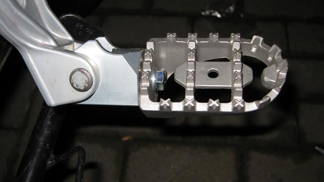

Hi,
Hab' die Fußrasten am Wochenende angebaut, und mich eigentlich auch gleich mal geärgert, dass die so weit außen sind.
Einerseits steh' auch ich teilweise auf dem Halter .. das gefällt mir gar nicht, und auch stehen sie weit raus (Wie's mit der Schräglagenfreiheit aussieht kann ich noch nicht sagen)
Die Feder hab' ich kürzen müssen, weil die mir in den Schuh gestanden ist (bastle ungern an Originalteilen herum.
Was mich am meisten stört, dass ich mit der Ferse jetzt am Auspuff (an dem kleinen Schutzblech) anstehe ...
alternative Fußrasten wären mir lieber .. aber so "billig" (100€ ) gibt's die sonst nicht ...
