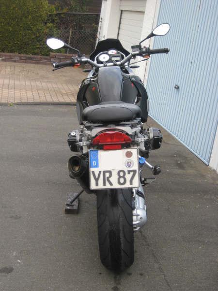

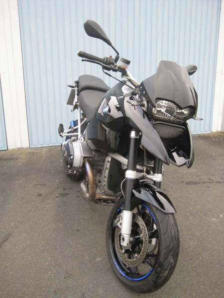

Alternativ gehen auch die Felgen der ST.
Di
Bei allen Umbauten stehen dann die hinteren Felgennicht mehr mittig, ausser es wird etwas am Endantrieb abgedreht. (Die einen sagen 3,5 die anderen 5mm, ist wohl abhängig von der Felge).
Nachteil: Rückrüsten geht nicht mehr.
Aber viele Fahrer sagen auch dass der Spurversatz nicht spürbar ist. Somit ist es vielleicht nur ein optisches Problem.
Bitte bedenken: Es bleibt nicht bei den Felgen, Du brauchts dann auch ein anderes vorderes Schutzblech. Wenn DU ASC hast, dann funktioniert das nachher nicht mehr, weil die Drehzahl nicht stimmt. Tacho und ABS sind kein Problem.

Wegen Versatz:
Dieses Problem ist mir aus dem Breitreifen-Umbauten bei Harley`s bekannt. Einen Versatz bis 5mm ist absolut normal fahrbar, sobald es über 5mm geht, merkt man es ein bisschen mehr. Der Bock fällt dann leichter in die eine Richtung, in die andere muss man halt ein wenig mehr drücken.
Also: Bis 5mm ist es kein Problem, lasst euch davor nicht zurückschrecken :D

moin ,
ihr habt probleme :cool:, über den spurversatz braucht man sich am wenigsten kopf machen , den merkt man erst bei abgefahrenen Reifen :p oder bei reifen die nicht mit dem umbau Harmonieren , bei mir war das z.b. der M3 ,mit dem hab ich die Q garnicht ruhig bekommen .
bis jetzt funst _für mich _ der pipo ( vorn in C ) oder der pipo 2ct am besten ;)
ich werde aber dieses Jahr mal den Conti SA testen , weil der 2ct im richtig warmen sommer schnell schmiert , aber nur da , sonst ist der 2ct top .
......@ twice ! es gibbet keine teile zu kaufen , weil sie so bleibt wie sie ist ;)
pack tief in die Tasche und kauf sie ganz :D
an bei ein bild vom versatz :rolleyes:

Ganz Subjektiv:
(17 Zoll Fahrwerk mit ST Rädern, Metzler Sportec M3 Bereifung, Serienfahrwerk, Fußrasten von ST, Haupständer entfernt)
-Wesentlich agileres Einlenken
-Kurvenlage stabil
-Schräglagenwechsel wesentlich erleichtert
-Kurze Schläge werden schlechter gefiltert (Wegen des steileren Lenkkopfwinkels, schätze ich)
-Bei hartem Beschleunigen etwas nervös am Vorderrad.
-Minimale Neigung zum Lenkerflattern beim Beschleunigen aus Kurven.
-Geradeauslauf ohne Probleme
-Schräglagenfreiheit bisher vollkommen ausreichend.
Nur durch die anderen Felgen verändert sich die Bodenfreiheit vorne auch nur um 2,5 cm und hinten um 1,25cm. Da ist der Einfluss eines vollen Tankrucksacks größer.
Den größten Unterschied macht die veränderte Fahrwerksgeometrie mit dem steileren Lenkkopfwinkel. Vielleicht vergleichbar mit einer R 1100 S mit Superbikelenker, bequemem Kniewinkel und 1200er Motor.:D
Aber ne Supermoto wird die GS nie! Auch nicht mit 14 Zoll Rädern. Weil leichter wird sie durch den Umbau nicht.
