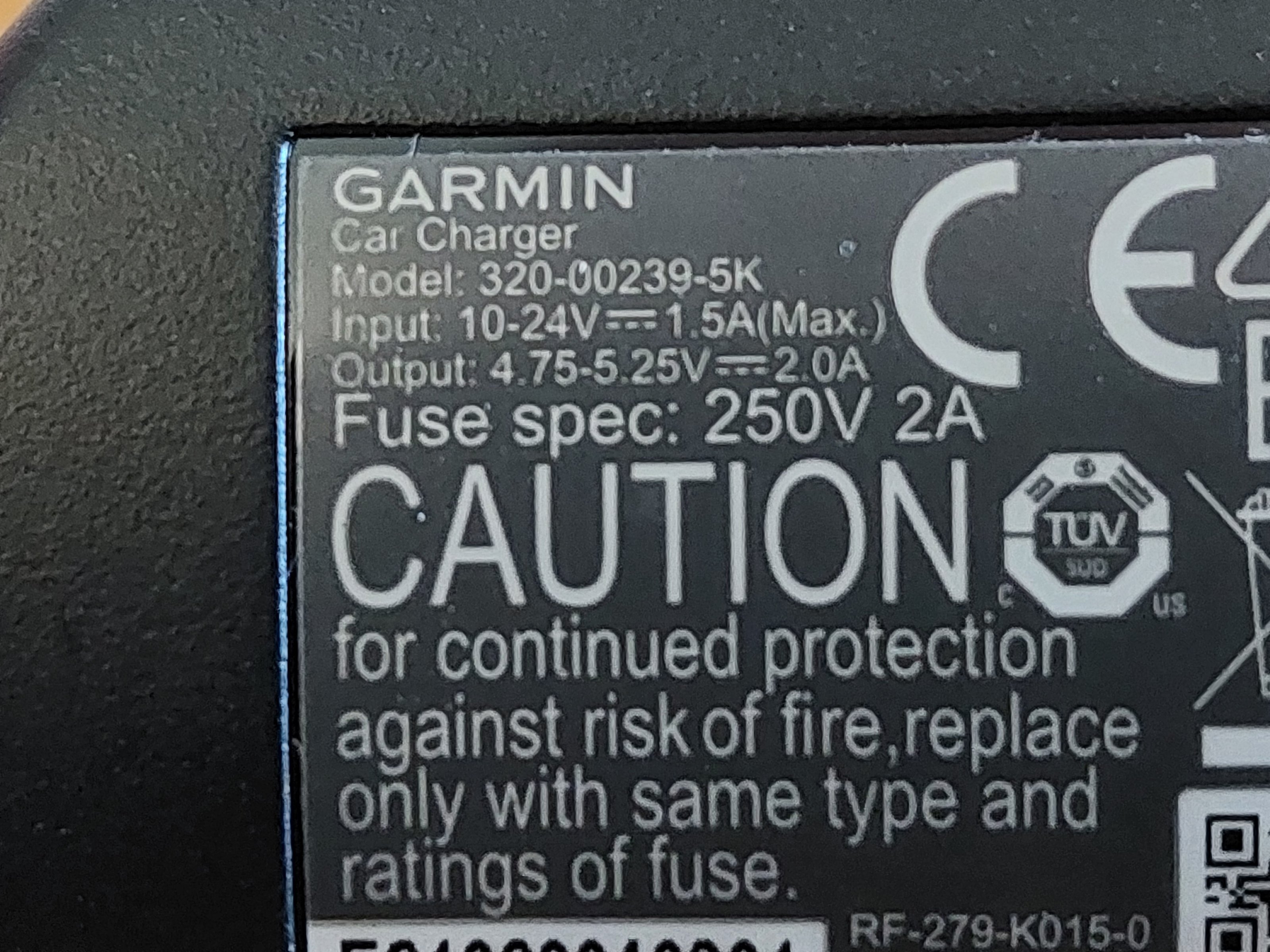

Also laut KFZ Steckerlader des XT ist der Stromverbrauch bei 5 Volt bis 2 Ampere ausgelegt...

Kann mir mal bitte jemand erklären, wo mein Denkfehler ist ?
Wie bereits beschrieben, habe ich die BMW Navi-Vorbereitung werksseitig montiert.
Darauf sitzt neu ein Zumo XT, kein Nav 6 mehr.
Verbindungsstück von Nav6 Halterung zum Zumo ist die Wunderlich USB Box. Wunderlich USB Ladebox - universal
Dies greift den Strom von der Nav 6 Halterung ab und speist damit zwei USB Anschlüsse.
Wenn ich ein USB A Kabel dort anschliesse und den Zumo XT mit dem am Gerät befindlichen USB B Mini Anschluss verbinde, dann lädt das XT !
Wieso sollte ich bei meiner selbstgestrickten Murks-Variante dann einen Widerstand brauchen, das USB-A auf USB-B Mini Kabel ( das funktioniert ) hat ja auch keinen !?!?
Der USB Port der Wunderlich Box liefert doch offensichtlich genug Ampere....
Ihr seht, bin der grosse Elektronik-Freak und kratz mich am Kopf....

Weil über den USB-B Mini-Port die Datenleitungen mit dem zumo verbunden sind und das zumo der USB-Box sagt, dass es mehr Saft will.
In deinem Kabel geht das nicht, das soll durch den WIderstand "emuliert" werden... In der Zumo-Halterung sind ja nur zwei Pins belegt, da gibt es keine Datensignale, und den originalen Garmin-Wandler interessiert das nicht.

Aaaah, glaub jetzt ist der Groschen gefallen.....aber garantieren kann ich es nicht :smile:

Mit nem normalen USB-Ladekabel hat er es ja schon - erfolgreich - gemacht. Wenn er das an die zumo-Ladeschale anschließt, hilft das aber auch nicht, weil die die Datenleitungen intern nicht nutzt. Da braucht es dann wieder den Widerstand...
