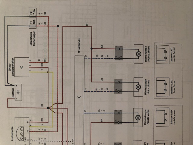

Diskutiere Suche nach Zündungsplus im R 1200 GS LC und R 1200 GS Adventure LC Forum im Bereich Motorrad Modelle; Braun ist eigentlich immer Masse. Also Blau = Spannung. Kannst Du aber auch messen.

Klasse, vielen Dank.
Das hilft mit weiter.
Habe mich etwas "irreführen" lassen aus dem "Haushalt".
Dort ist ja beim Anklemmen einer Lampe, Steckdose (beispielsweise) auf dem "braunen" der "Saft" drauf.

Was möchtest Du denn blinken lassen?

Ich habe mir ein Zündungsplus nachgebildet. Zunächst mit einem Relais (K2), welches dem Signal des rt/gn Kabels des Sicherungshalters unter der Sitzbank folgt. Da mir aber die Ausschaltzeit nach Zündung aus zu lang war, habe ich noch einen weiteren Kontakt eines elektronischen Relais (K1), welches dem Signal der Rückleuchte (Pin4) folgt, in die Ansteuerung von K2 eingeschleift. K2 schaltet mit Zündung ein ein und nach Zündung aus mit einer Verzögerung von wenigen Sekunden aus.
L1 + L2 sind meine Zusatzscheinwerfer von smartbomb.

Hättest nicht gleich auf rücklicht legen können ? Jetzt steuert ein relai, ein relai ? Hättest nicht mit dem K2 direckt ans Rücklicht können, das nimmt doch kaum Schaltspannung auf oder ?
Micha1200gs
Micha1200gs
24.04.2021
1.084
Bisschen Kopleziert, den Plan zu Checken, aber ist ok.
Welche Kabelfarben sind von dir gelegt ?
und warum K1, versteh ich nicht.
K1 oder K2 würden doch einzeln reichen, oder meinst, das die Schaltspannung für die Rücklichtleitung zu hoch wäre ? oder ist das K1 nicht so belastbar, die Scheinwerfer zu Schalten ?
Wie lange ist die abschaltzeit der Rt/gü Leitung ?
Ich habe ein LED Rücklicht, das von einem Halbleiter angesteuert wird. Damit kann man keine Relaisspule ansteuern. Deshalb zunächst das elektronische Relais K1. Das ist aber zu schwach die LED Scheinwerfer direkt einzuschalten.

Das ist die einzige Plausible Erklärung, ok.
Eine Minute ist für meine Dashcam, aber ok. Wenn die Scheinwerfe ne Minute nachbrennen, ist das Eventuell zuviel ja. Denk ich geh Direkt an die Leitung.

Rot/grün soll doch laut Aussagen hier Zündungsplus sein ? Oder verwechsel ich jetzt was ?

Dieses rot/grüne Kabel geht auf +12V, wenn die Zündung eingeschaltet wird.
Und das endet etwa eine Minute nach Zündung aus.
Kannst Du an der Sicherung F2 (7.5A) nachmessen.

Genau das hab ich genommen. Direkt angelötet und Funktioniert perfekt.
