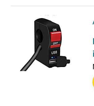

Erstaunlicherweise sind die Chinesen die ich in letzter Zeit verbaut habe wasserdicht und wenn Du ein Exemplar mit mechanischem Schalter nimmst auch komplett abgeschaltet.
Was ich ganz praktisch finde sind die Varianten mit integr. Spannungsanzeige.
https://www.amazon.de/Steckdose-Lad...Spannungsanzeige-Blau-Voltmeter/dp/B07PJYVT75
https://www.amazon.de/gp/product/B0879KXWFV/ref=ppx_yo_dt_b_search_asin_title?ie=UTF8&psc=1
...von dem hier kann ich Dir abraten:
Hätte mir von der Montage und Optik gefallen, war aber elektrisch / mechanisch Schrott.
