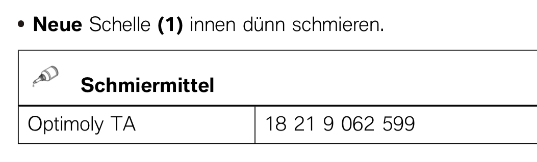

Hallo Zusammen,
bei so einigen Montagearbeiten an unserer Q schreibt BMW die Montagepaste Optimoly TA vor. Ist wohl nen Hochtemperatur Montagefett welches ohne Kupfer auskommt. Mach ja auch Sinn, da sich Kupfer und Alu nur bedingt vertragen. Meine Frage ist nun folgende: Gibt es einen gleichwertigen Ersatz? Ich kann mir gut vorstellen, dass der :) dafür in kleinen Gebinden bestimmt Mondpreise ausruft. Ich könnte mir auch vorstellen, dass nen Keramikpaste ebenfalls funktioniert. Wie sind Eure Erfahrungen zu diesem Thema.
LG Goofy
