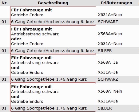

Ok...kurzer 1.Gang und kurzer 6. Gang...also halb gut finde ich.
Ich hätte gern einen langen 6.
Ist das ein grosser Aufwand?
Praktisch und finanziell?
Danke!

Gibt aber alternativ nur normalen 1. Gang und langen 6. Gang

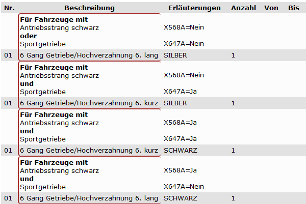

Ich hab' so ein Getriebe wie Du es Dir vorstellst. Kurzer Erster, langer Sechster. Dazu ein kurzes HAG mit dem der lange Sechste beim Fahren zu einem "normalen" Sechsten wird.
Ohne Änderung am HAG ist der lange sechste bei der GSA so lang, dass das übergewichtige Teil mit einem cw-Wert wie das Ulmer Münster (um protestantisch zu bleiben :-)) nur in der Ebene oder bergab fahrbar wäre.
Theoretisch ganz einfach: Man nimmt ein GS-Getriebe mit langem Sechsten und presst das Festrad von der Getriebewelle ab.
Bei einem GSA-Getriebe mit kurzem Ersten macht man das Gleiche mit dem normalen Sechsten und baut alles umgedreht wieder zusammen.
Als "Abfall" entsteht ein GS-Getriebe mit gefragtem normalem Sechsten (fälschlich als kurzer Sechster bezeichnet).
Nur zum Verständnis: Es gibt normale und kurze Erste, und normale und lange Sechste.
Bei der GS nur die Varianten mit den Sechsten, bei der GSA nur die mit den Ersten

Mittlerweile schreibt BMW wohl auch von lang und kurz ...

Larsi beweist wieder mal, dass BMW inkonsistent ist. Man könnte zum Schluss gelangen, dass es 3 Varianten geben könnte kurz, normal, lang.
@elfer-schwob
Wenn er bei einer GS ein 1-normal/ 6-lang gegen ein 1-kurz/ 6-normal tauscht ändert sich die Speizung. Möchte er (aus uns unverständlichen Gründen) seinen 6-lang nicht missen, baut er ein längeres HAG ein und macht so das Mopped in allen Gängen (ausser dem ersten) lahmer.
