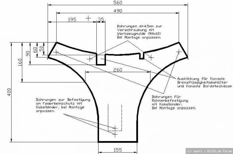

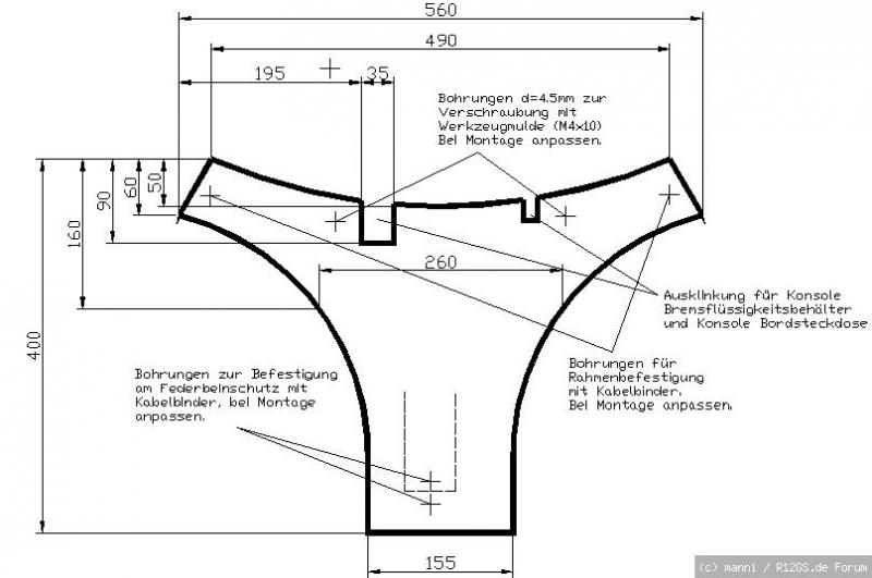

ich suche den Link im Forum ...oder auch ein Foto vom eingebauten Spritzschutz der selbst gemacht wurde.
Hab die Anleitung aus dem Forum aber finde leider den Thread nimmer wo es im eingebauten Zustand gezeigt wird.
Anscheinden hab ich gerade zwei linke Hände da ich es nicht eingebaut bekomme. Spritzschutz hinten.jpg:D

die gleiche Zeichnung habe ich auch downgeloaded und das Ding so nachgebaut. Bei meiner 2011 GSA mit ESA hat das Ding nicht gepasst. Ich musste es am Fahrzeug dementsprechend durch Materialwegschnitzen etc. anpassen. Es macht Sinn, wenn Du zuerst mit einer Schablone (dünner Kunststoff, Pappkarton etc.) arbeitest, die biegsam ist und die man zurechtschneiden kann. Wenn die Schablone dann fertig ist, kannst Du deren Maße auf den Kunststoff übertragen und das Teil einbauen.

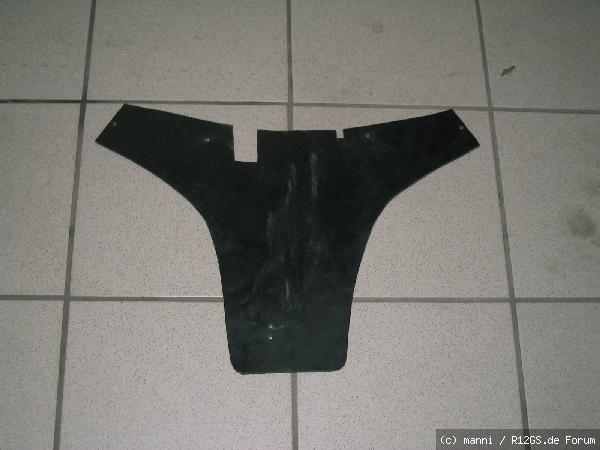

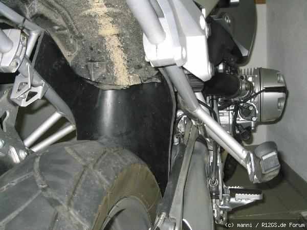

ich hab mir auch den gleichen Spritzschutz gebaut. Hab 4 mm starkes Industrie-Gummi genommen (wird auch bei Förderbändern genommen!) und mußte es auf meine 12 er GS Adv. anpassen. Habe mir zuvor aus Papier eine Schablone angefertigt.
Ich finde, dass es sich gut ins Motorrad einfügt und fast gar nicht auffällt!
Habs schon im Regen getestet, Wirkung ist sehr gut!!!

Habe den Spritzschutz gemäß Vorlage nachgebaut. Hat auch wunderbar gepasst, allerdings riß das Material (Gummi-Auslegware) an den Stellen, die mit Kabelbinder befestigt werden.

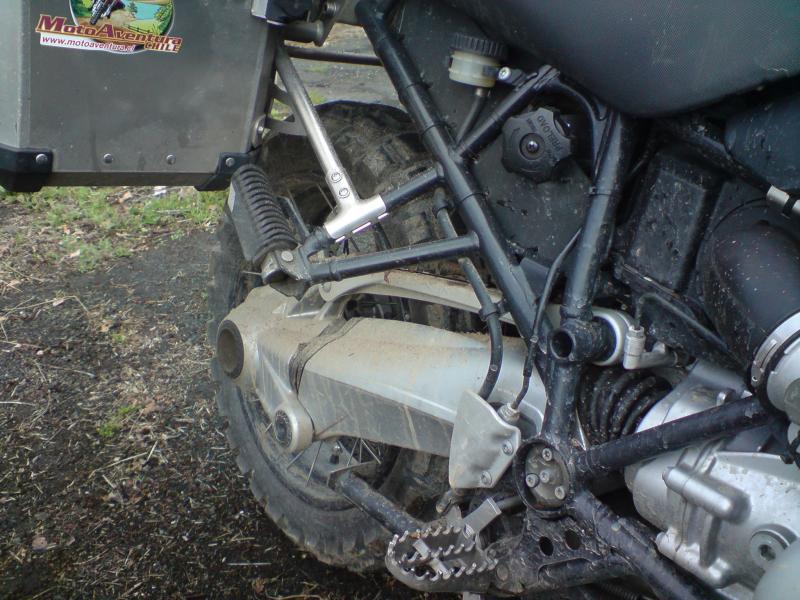

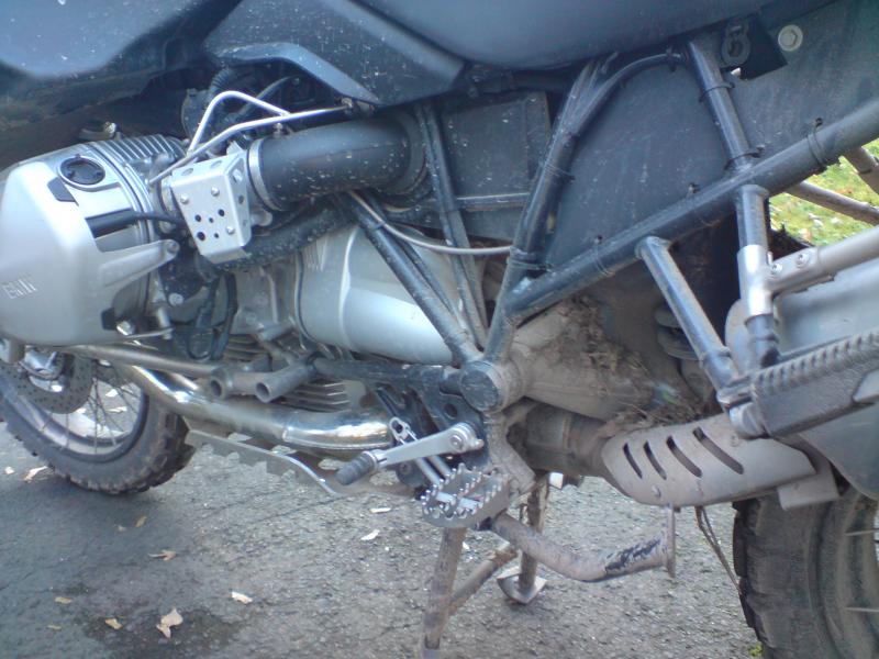

ich habe das sofort von anfang an und seit 60tkm hält es. ich habe eine verstärkte Gummi Matte genommen. Meine ist 4mm mit Gewebe Matte verstärkt

Ich habe mir die Bilder mal abgespeichert.
hier sind sie: (hoffe ich verletze damit keine Urheberrechte! ;))
