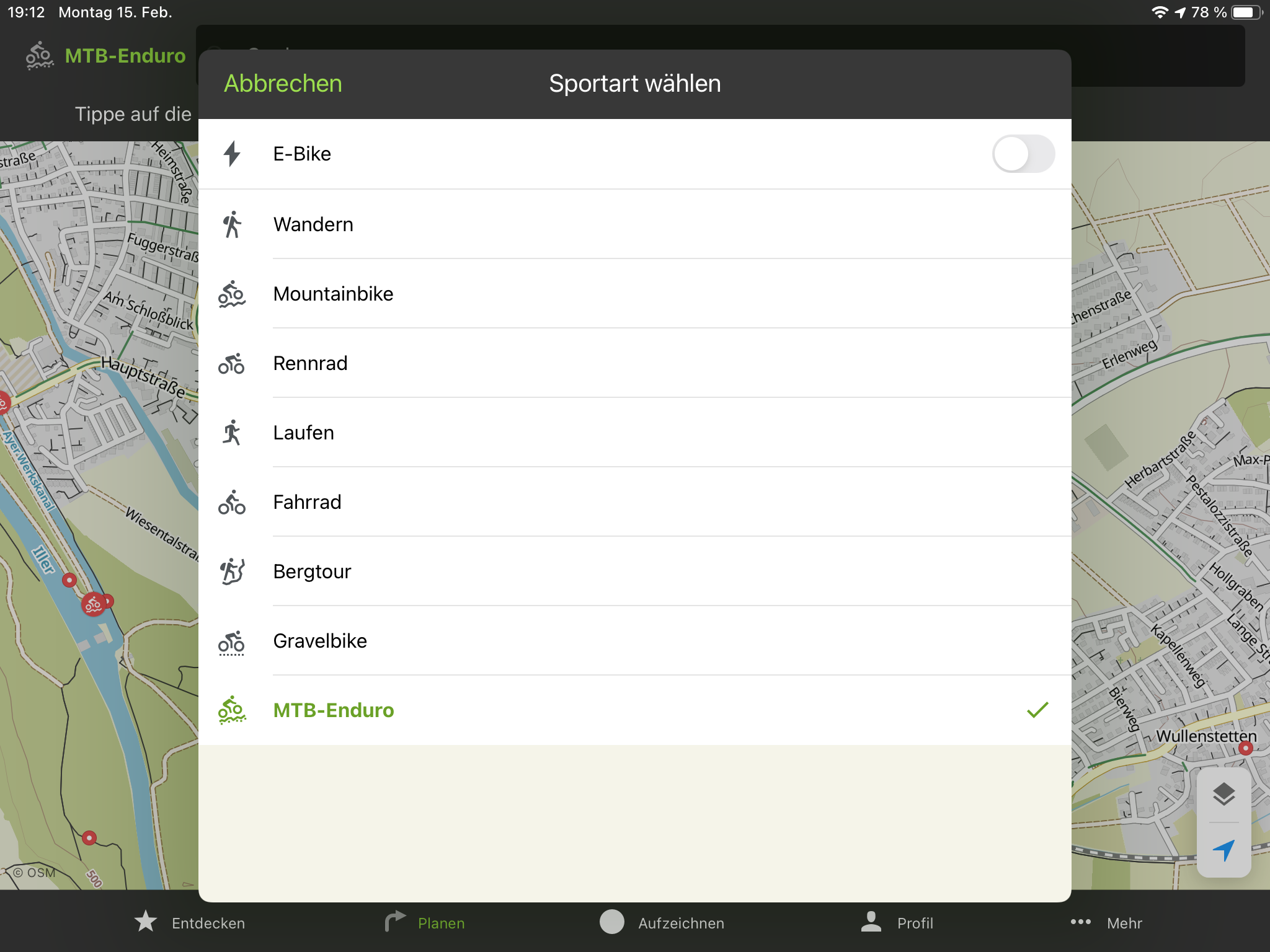

Komoot, App für Wandern, Fahrrad (verschiedene Profile inkl. MTB)
da ist wirklich fast jeder Trampelpfad drin
https://www.komoot.de/
Das Welt-Paket kostet einmalig 30,- mit allen Karten, ist Plattform unabhängig für Apple und Android, Planung in jedem Browser zusätzlich möglich

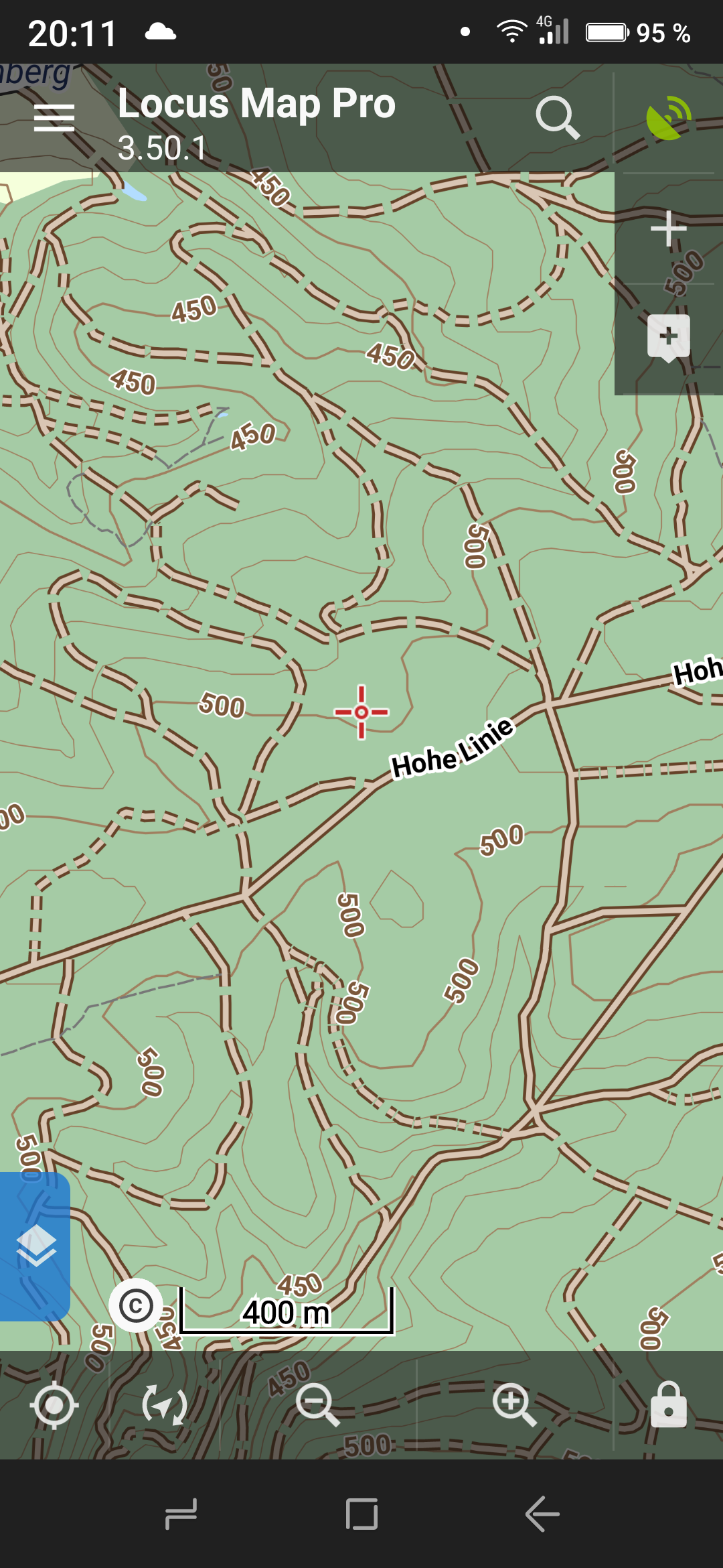

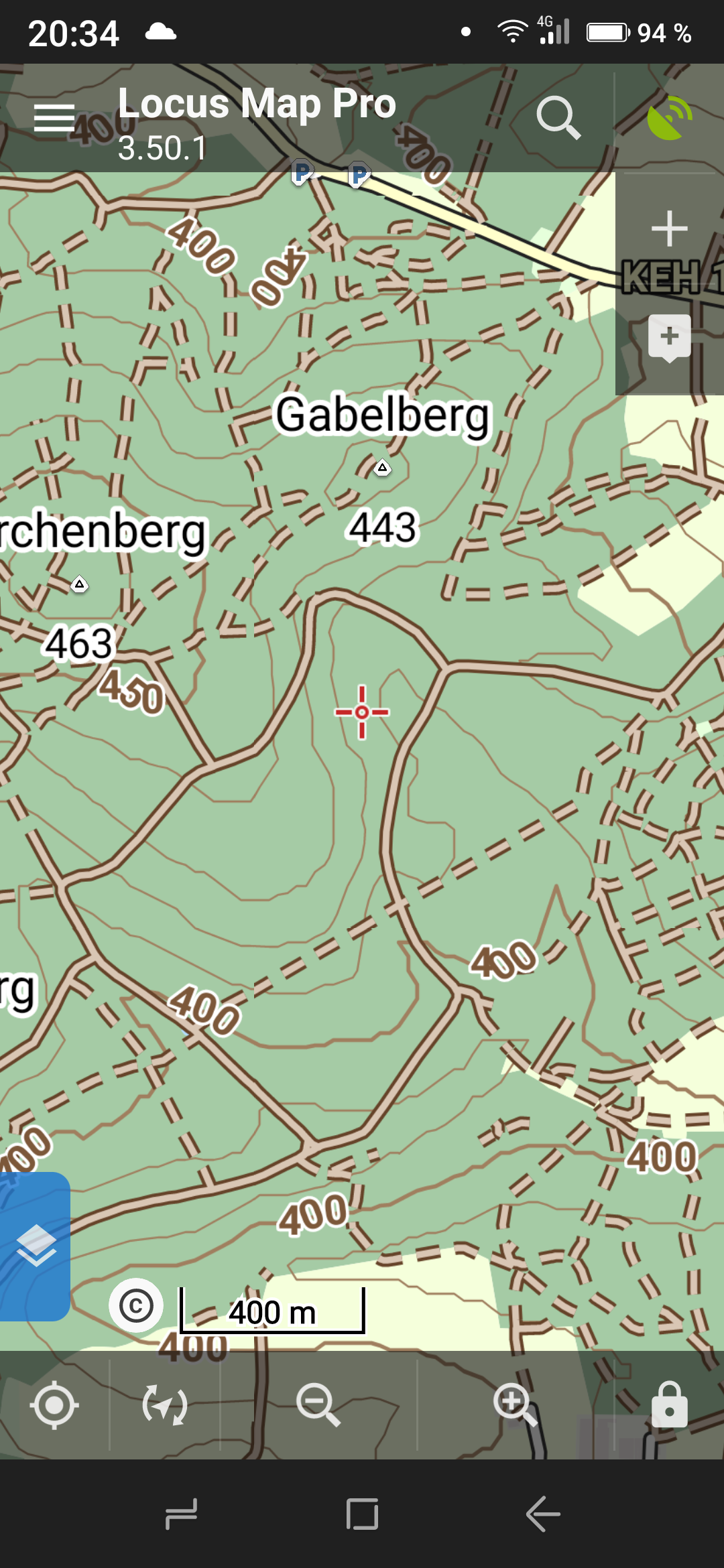

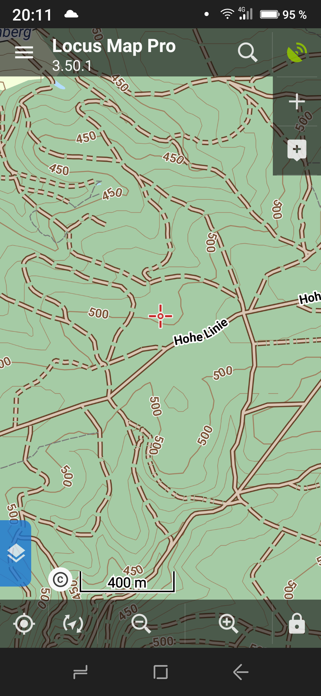

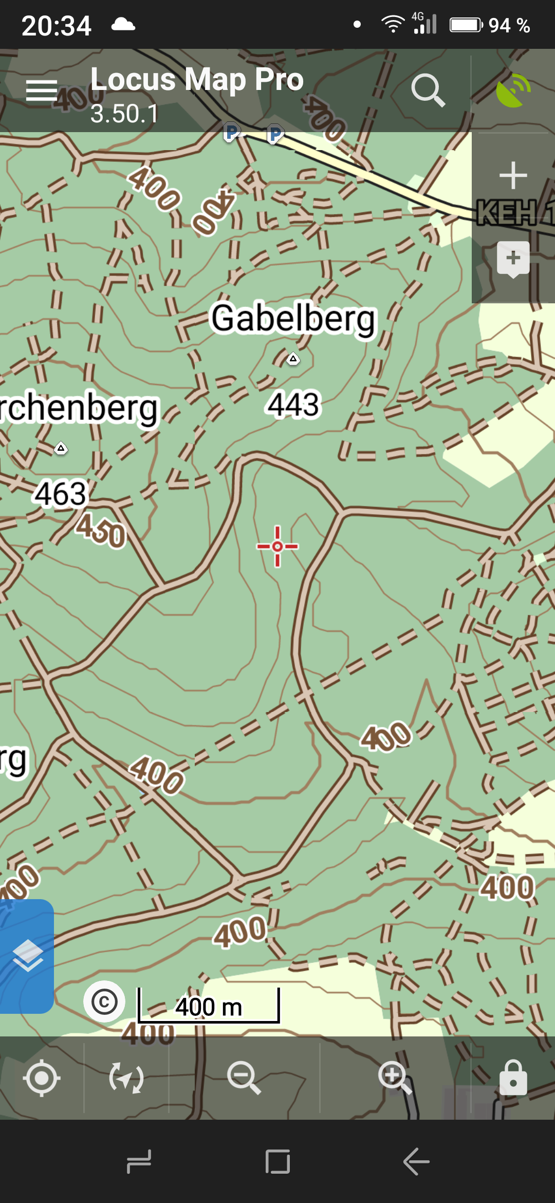

Falls jemand Interesse haben sollte hätte ich ein speziell angefertigtes Kartenthemes für Motorrad von Freaks aus Australien, für Locusmap
ZIP Datei auspacken und
hierher einfügen bei Android.
Locus/Mapsvector/Themes.
Anschließend; Thema der Karte; Adventure auswählen
durchgezogene Linien sind leicht befahrbare Wege
Profil nehme ich meistens das Routingprofil von BRouter :Trekking MTB medium her.
