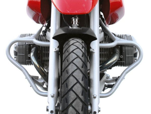

Hallo, und einen schönen Guten Tag !
HAt Jemand von Euch Erfahrungen mit Sturzbügeln von “Wunderlich“ Sind die Empfählungswert ?
Danke !

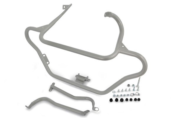

habe den Wunderlichen Sturzbügel seit über 10 Jahren, er hat schon einige Stürze abgefangen - erfüllt sein Zweck!
Und bei Wartungsarbeiten ist er nicht im Weg, alles ist frei zugänglich - braucht nicht abgebaut werden!

Auch ich habe diesen Sturzbügel seit vielen Jahren. Für meine Bedürfnisse perfekt.
So wie Nordlichtboxer schreibt, alles frei zugänglich, ohne irgendwelche Demontage. Besser geht nicht.

Ebenso. Die Stabilität habe ich Anfang des Jahres getestet - bestanden! :engel:
Zu regulären Wartungsarbeiten (Öl, Ventildeckel, ...) muss nichts abgebaut werden und die Montage war recht einfach, da passgenau. Ist m.M nach sein Geld wert.
Nur "silber" ist meiner nicht, eher beige-grau, was mir pers. aber egal ist.

Danke für Eure Meinungen ! Mich wundert nur das der Bügel NUR das vordere Teil von Zylinderdeckel schüzt... das “hinteres Teil“ ( vom Zylinderdeckel ) sieht so ungeschüzt aus... Was wenn die Karre auf die Seite kippt ? Was meinnt Ihr ?

Ich bin einmal ausgerutscht auf die linke Seite gefallen. Aufschlagpunkte waren Sturzbügel am Knick knapp unterhalb des Zylinders und der Halter der eingeklappten Soziafußraste. Der Kunststoff-"Kratzschutz" auf dem Zylinder war gesprungen, aber ohne Kratzer, deshalb vielleicht vorher schon so.

wie in Beitrag nr 3, schon mehrmals auf der linken Seite getestet, der Bügel sammelt die Schrammen, sonst ist alles OK.
Habe den Adv Tank, der ist breiter, könnte mir vorstellen, dass ein etwas verbreiteter Bügel den Ade Tank besser schützen würde. Habe das aber noch nicht vorangetrieben, und wie gesagt,
mit dem normalen Tank Alles Gut!!
