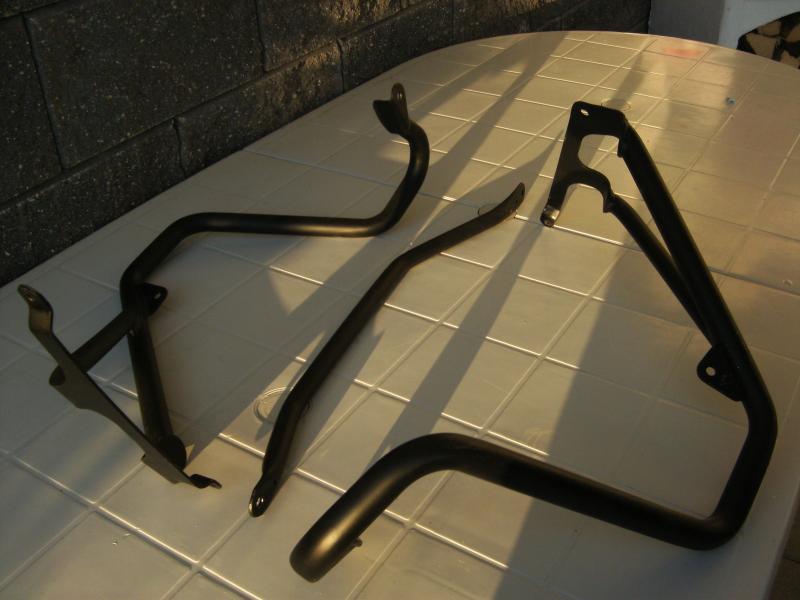

ich habe vor kurzem einen sturzbügel gekauft, der angeblich sowohl auf die 1150er GS als auch auf meine 1100er GS passen sollte.
allerdings konnte ich ihn auf meiner 1100 er GS NICHT montieren, da die löcher nicht zusammenpassten. :confused:
daher meine frage: gibt es für die 1100er GS doch einen "eigenen" sturzbügel oder müsste der erstandene sturzbügel (anbei ein foto davon)sehr wohl auf beide bmw-modelle passen?
bitte um eure hilfe!!!

Wer ist denn er Hersteller? Die Bügel, die ich kenne, passen nur "entweder oder".

das weiss ich eben leider nicht, sonst hätte ich bereits beim hersteller nachgefragt.

Ich zu meinem Teil hab noch nie gesehen das ein Sturzbügel auf 2 verschieden Mopps passt:rolleyes:

Wo hast du die Bügel gekauft? Was steht denn in der Beschreibung oder Montageanleitung?

Also, ich hab die Dinger auch an meinem Moped. Sind glaube ich die Originalen von BMW.
Ich suche gerade mal Bilder von meinen, da kannstes sehen. Gehören untern den Originalen Unterfahrschutz und oben an der Rahmen. Da, wo der Frontträger an den Hauptrahmen angeschraubt ist.
Müsstest du ohne zusätzliche Schrauben montieren können.
Passen an der R 1100 GS.

So, hier hab ich eins. Ist auch höher aufgelöst.
Hoffe, ich konnte dir helfen. :)

Hallo Mario,
so wie dein Bügel aussieht passt der auf jeden Fall nicht auf die 1100GS, da sind die unteren Halter am Motorschutz falsch.
Meiner sieht unten anders aus.
Die oberen und die Querstrebe sind gleich, ein bekannter hat die Bügel der 1150 Adv mit anderem Motorschutz verbaut.

Hi
Der Sturzbügel den du erstanden hast, ist der original BMW Sturzbügel, allerdings ist der original in Silber und aus VA. Deiner ist lackiert worden (ist ja nicht schlimm). Meines Wissens nach passen die Bügel der 1100 und der 1150 nicht untereinander, da die unter Aufnahme (das Teil das unter den Ölwannenschutz montiert wird) bei beiden Modellen unterschiedlich geformt ist (wegen der Krümmerverlegung?)
