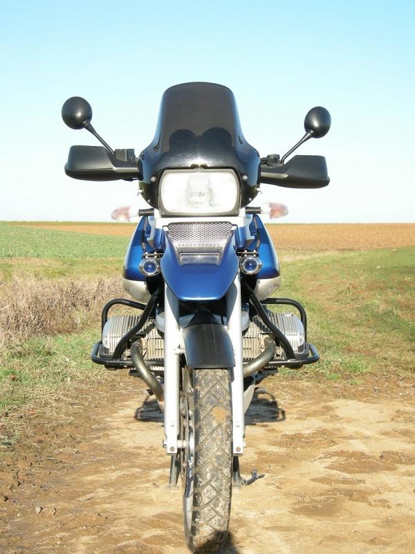

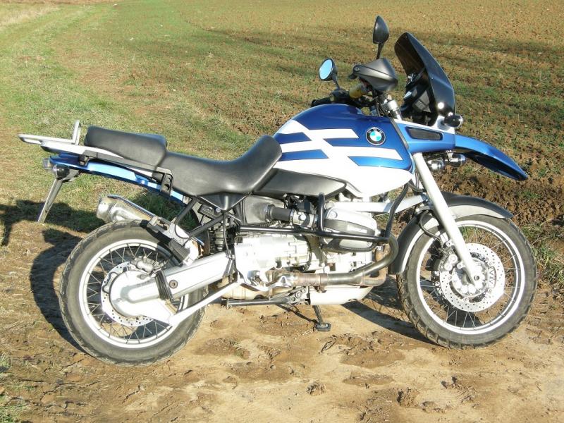

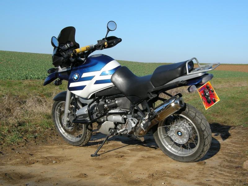

ist doch recht einfach.
Tank am besten runter. Dann den Bügel hinhalten und die Schrauben des Heckrahmens hinten am Getriebe raus - 10er Inbuss, Schrauben der Motorhalterung über dem Zylinder raus - 10er Inbuss, vorne am Rahmen die Beiden Schrauben (unter dem Tank) raus - 6er oder 8er Inbuss. So, dann den Bügel lose anschrauben. Die Querverbindung vor dem Krümmer zusammenschrauben und dann alles festziehen.
Gruß Rainer
