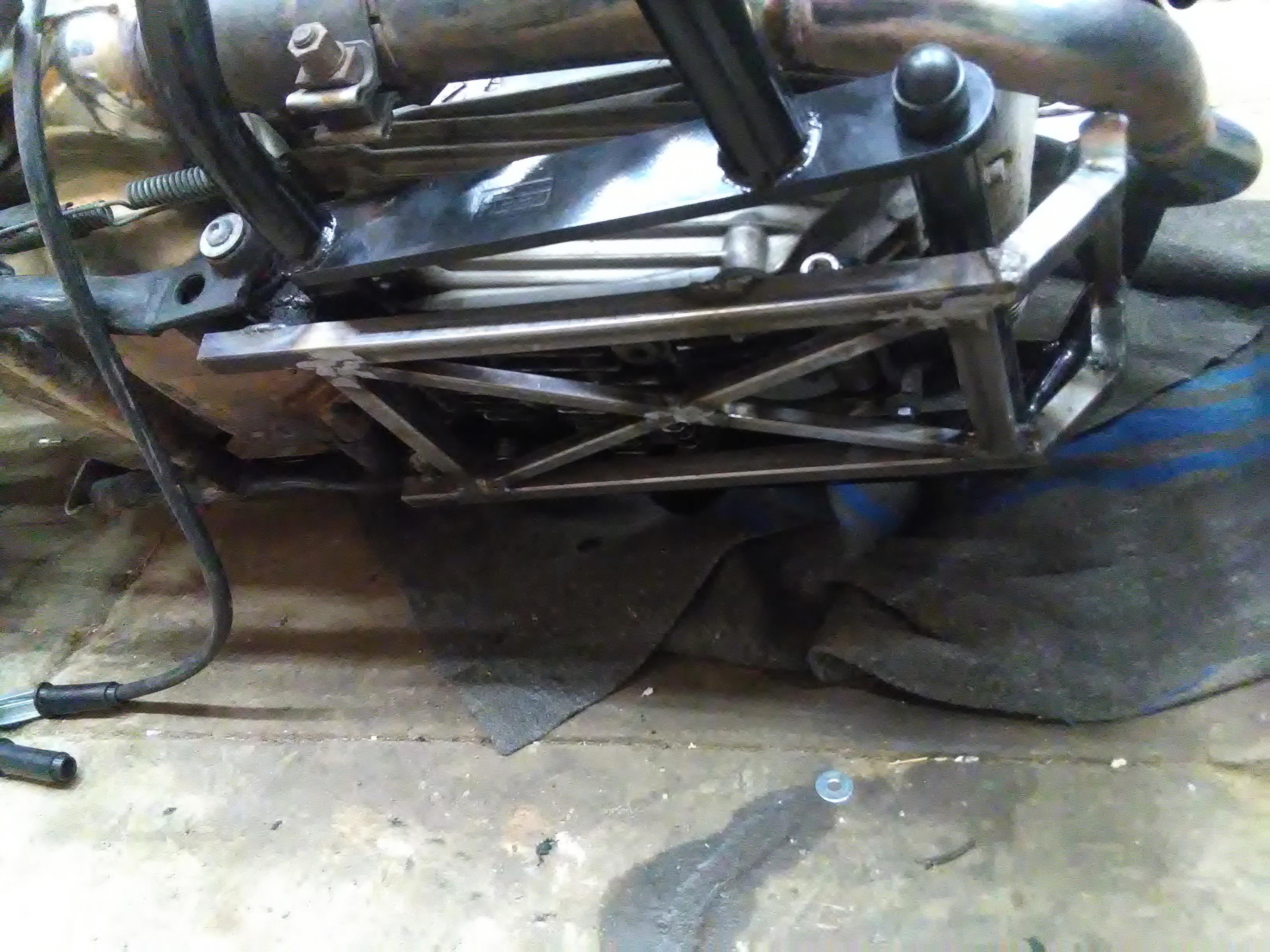

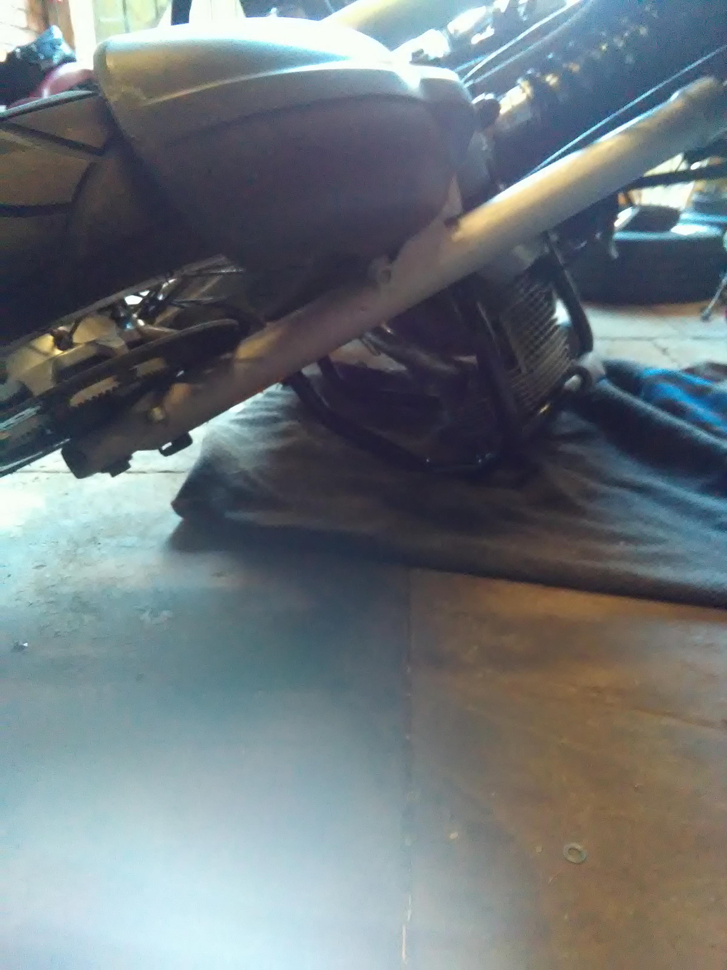

Richtig. Ich habe an meiner 1100er jetzt auch den Heed montiert (ist der einzige mit einem richtigen Käfig um den Kopf), jetzt passt nur noch der kleine Motorschutz. Aber auch dafür gibts Lösungen (ist noch nicht ganz fertig, sollte dann aber für alles was das Mopped nicht sofort auseinander reisst ausreichen). Der Heed schränkt die Schräglagenfreiheit relativ stark ein, dafür liegt das Motorrad komplett auf dem Bügel und dem Hinterrad auf.

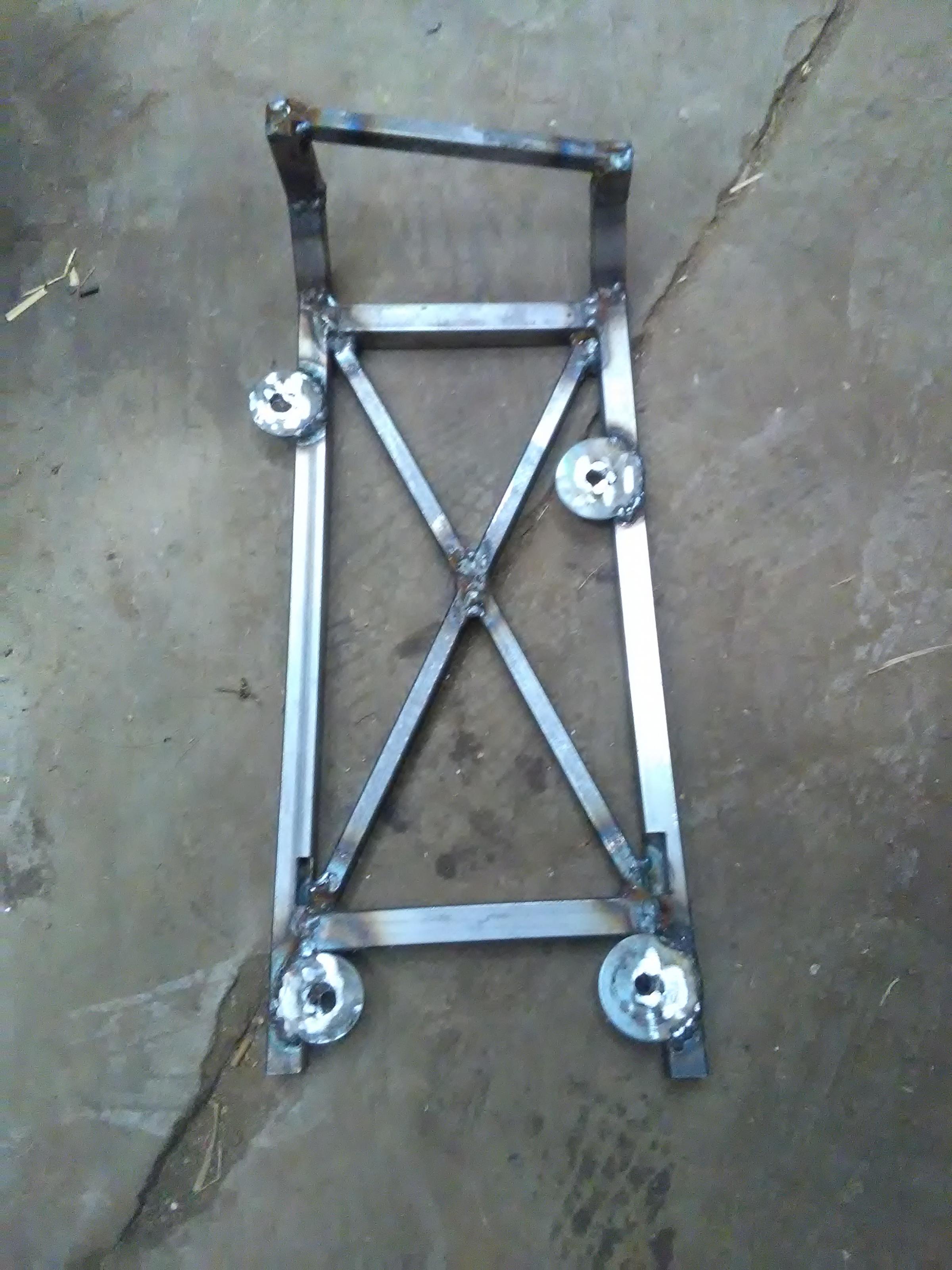

Irgendwie muss man sich ja gegen die carabinieri durchsetzen... Neeee, ich hab mich da etwas verschätzt. Eigentlich sollten nur die zwei Längsträger ran, und dann das Blech draufgeschweisst werden. Ich hab dann aber lieber einen stabilen Rahmen und dünneres Blech genommen. Alu wäre mir lieber gewesen, das kann ich aber nicht schweissen.
Im Winter mache ich vermutlich nen zweiten Versuch, dann mit kleinerem Vierkant, aber am Sturzbügel fest.

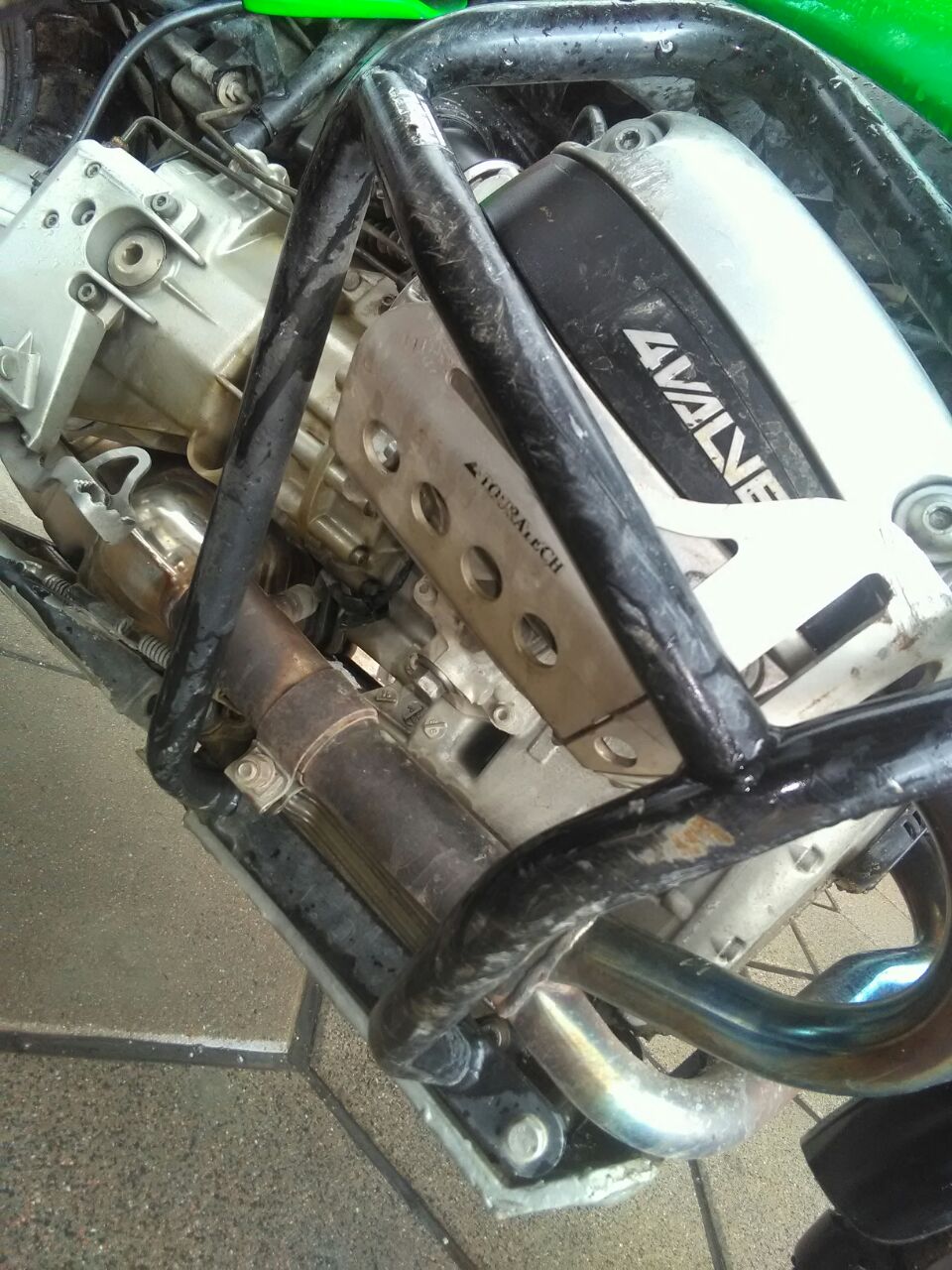

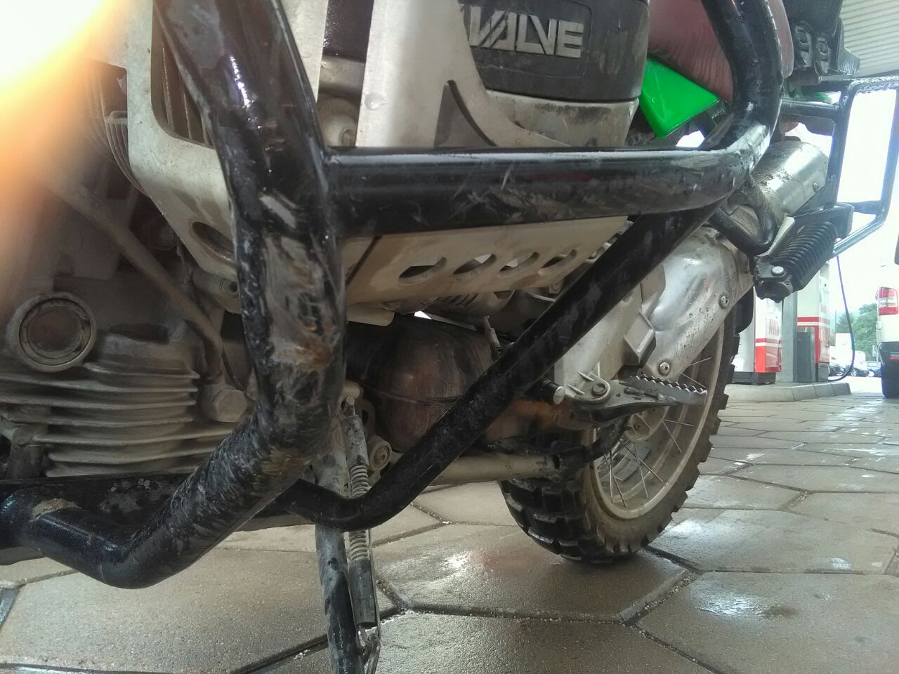

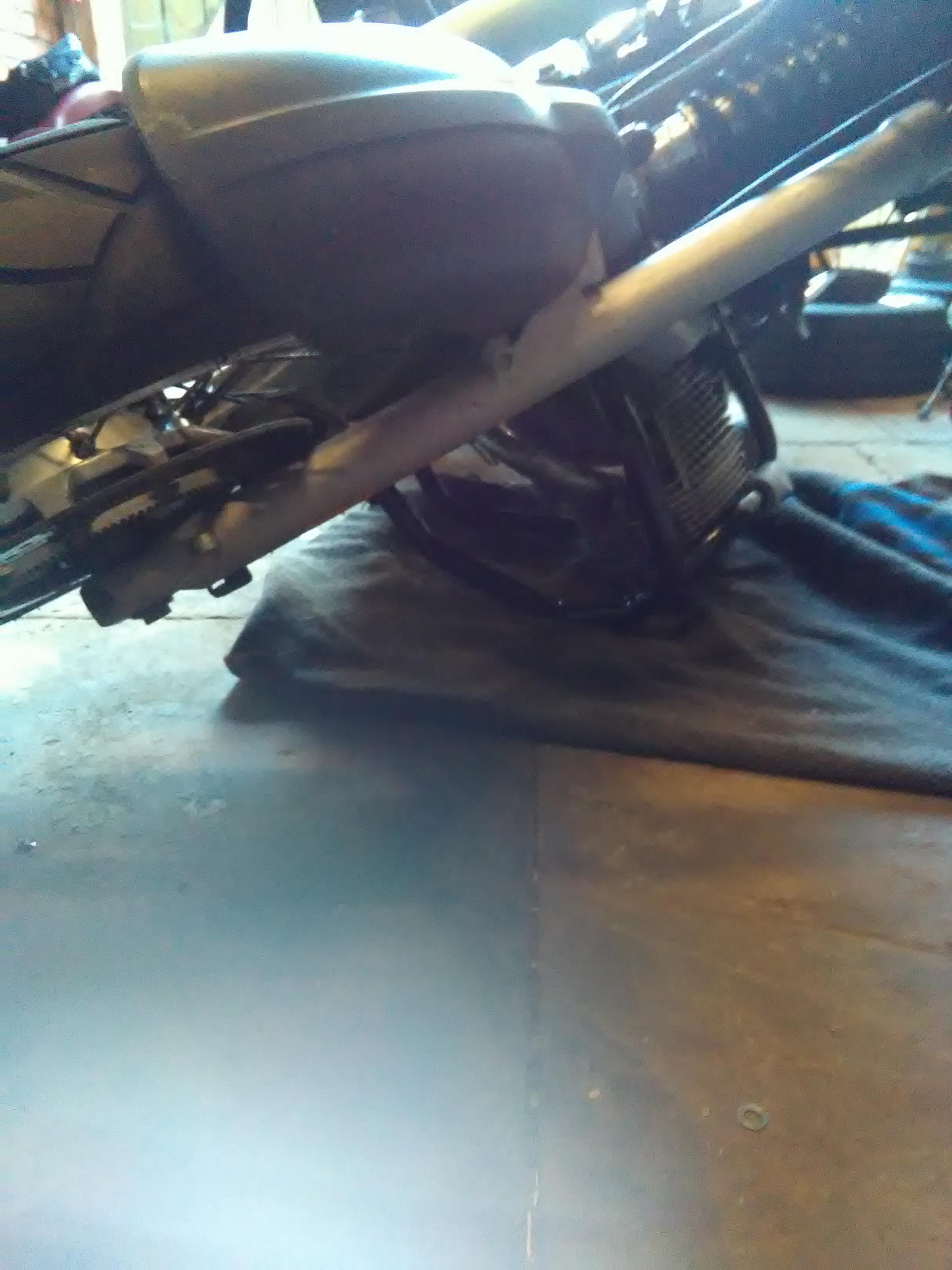

So Jungs, Erfahrungen:
Eine Woche im Piemont: Sommeiller, Jafferau, Fort Bramafam, Assietta, Abkürzungen und kleine Spielplätze:
Der Bügel gibt bei Kontakt etwas nach, schützt aber den Zylinderkopf gut. (Die Einschläge links und rechts im Bügel waren keine Umfaller, sondern Wandkontakt) Aufnahmen sind alle unversehrt, der selbstgebastelte Unterfahrschutz ziemlich verbogen (ein Gummipuffer ist abgerissen, sonst hat er gut funktioniert).
Nervig ist allerdings dass man auf engen tiefliegenden Wegen durch die ausladende Verrohrung recht schnell aufsetzt. Dafür ist das wenden auf dem Zylinder ne super Sache mit dem Bügel :p
