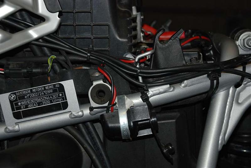

Hallo Bernd,
hier ein Vorschlag für den Einbau einer zusätzlichen Steckdose.
Reinhold
