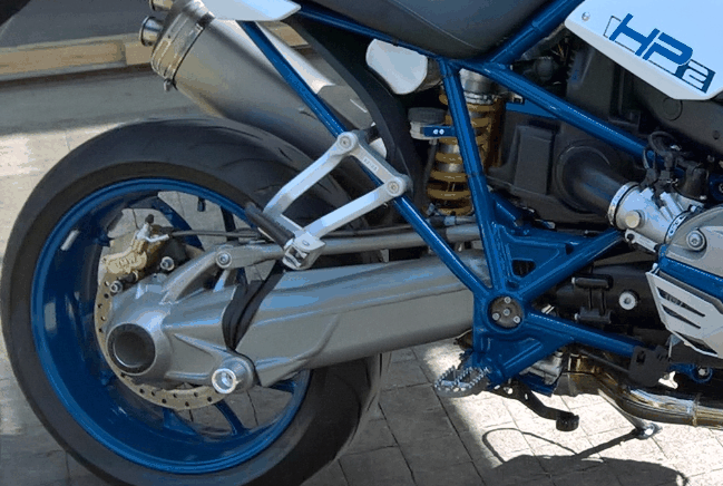

Hallo zusammen,
für diejenigen die diese unsägliche hintere GUMMI-Bremsleitung weg haben möchten
habe ich meine Auftragsbestätigung für die Bestellung bei MELVIN angehängt.
Müsste über die Belegnummer dann bestellbar sein.
Die habe ich seit Anfang 2017 eingebaut, passt prima.
