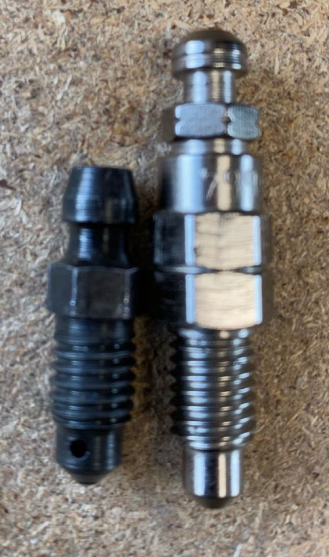

ich wollte mir jetzt auch mal die Stahlbusventile für meine 2012er K25 zulegen.
Ich habe lange recherchiert und mir dann die Teile bei Tante Louis geholt.
Am hinteren Bremssattel hat alles reibungslos funktioniert. An den vorderen, passen die angegebenen Ventile leider nicht.
Angeben sind 8x1,25x16 und die Originale hat neben seitlichen Öffnungen 8x1,25x14.
Hat schonmal jemand ein ähnliches Problem gehabt?
Anbei ein Foto beider Schrauben:
NACHTRAG ZUR INFO:
Ich habe jetzt einmal mit einem netten Herrn von der Fa. Stahlbus gesprochen und er meinte es seien die richtigen Schrauben und das Gewinde soll nach oben heraus auch ruhig etwas zu sehen sein. Ich dachte die müssten bündig aufsitzen und etwas abdichten - dies ist aber nur bei der hinteren Bremse so. Die seitlichen Öffnungen der Originalschraube werden nicht benötigt. Die Stahlbusschraube hat die Öffnung von der Unterseite her.

Was passt da jetzt nicht?

Die Schrauben sind zu lang und haben seitlich keine Öffnung.

Sorry aber was hat das mit nicht passend zu tun? Passt es nicht weil du das Ventile nicht reindrehen kannst?? Bei einem anderen Herstellen können die Öffnungen auch an einer anderen Stelle sein.

Ja, nach einem Telefonat habe ich festgestellt, dass es wohl ein Denkfehler meinerseits war. Die Info habe ich an den Ursprungspost angehängt. Danke für deine Infos.

Hi
Würde der Ventilbund aufsitzen wären die Ventile nicht dicht. Sie dichten indem ihre Spitze in eine Bohrung ragt und an deren Rand mit ihrem Konus dichten.
Folglich muss da etwas vom Gewinde rausschauen.
Wobei die Stalbus anders arbeiten. Da ist diese Dichtkante im Ventil und deren Konus dient nur dazu, dass der Ventilkörper das "Loch" z.B. im Sattel dichtet und die Flüssigkeit bis zur "eigenen" Dichtkante leitet.
gerd

...und so muss es aussehen. Drehmoment beachte.

Stahlbus super Leute, bei mir war mal ein Gewinde zu kurz, trotz Typenbestellung korrekt. Anruf, kostenlos ein Ventil mit längerem Gewinde bekommen. Und die Dinger sind herrlich in der Anwendung.
