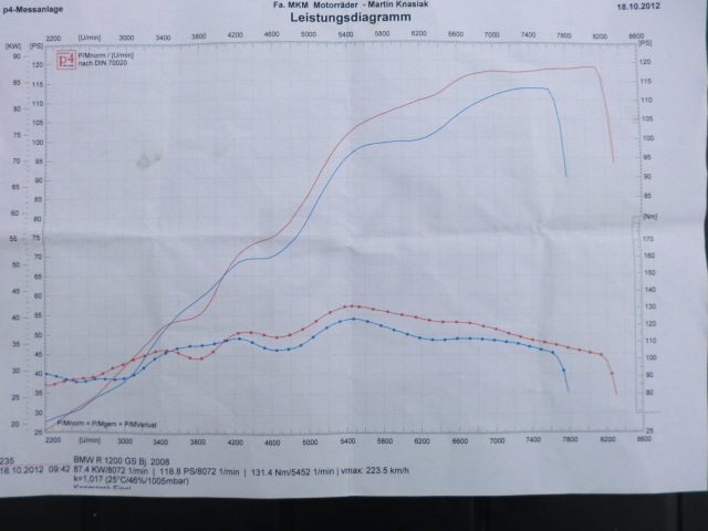

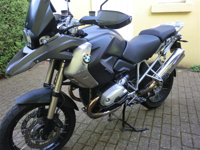

Hallo !
Seit heute habe ich nach langem Überlegen eine SR Racing Komplattanlage an meiner 09er GS. Sportluftfilter und Abstimmung bei MKM in Castrop.:goodjob:
Vorher: 123,8NM bei 5473 U/min
112,9 PS bei 7546 U/min
Jetzt: 131,4 NM bei 5452 U/min
118,8 PS bei 8072 U/min
Der Klang ist mit dB Eater klasse ohne zu nerven, schön bassig.
Ich hätte es schon füher machen lassen sollen, das Mopped fährt wie ausgewechselt, allein für den Sound hat es sich gelohnt !:schrei:

Hier ist übrigens das Diagramm. Ich hoffe, man kann es erkennen. Ich mußte es abfotografieren.

Die Drehmomentdelle bei 3800 ist unschoen! Da wuerde ich nochmals nachfassen! Die original SR-Racing komplett hat diese Delle nicht drin!
frank69
Habe diese Delle auch, ist aber nicht so schlimm.
Kein Problem im Alltag....
Habe das Setup: SR komplett, K&N Filter, ansonsten alles Serie.

Ach so, den welligen Drehmomentverlauf haben die die alten 12-er Motoren auch alle, egal ob original oder mit Zubehöranlage und einer Feinjustierung des Mappings. Die DOHC-Motoren drücken untenrum sehr kräftig und homogen, lassen sich hingegen nur schwer mit LuFi, Auspuff und anderem Mapping zu mehr Leistung überreden. Und nen Drehmomenthänger haben sie auch, jedoch etwas später.
