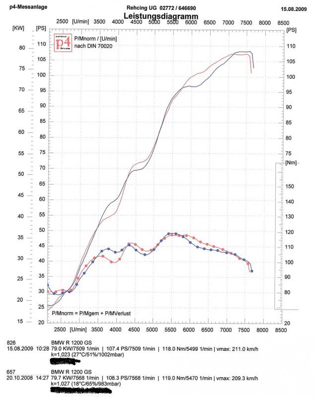

sr-racing
Hallo Edi,
ich machs kurz: Optisch gibts schönere, der Klang ist schon geil...:D:D
Q greht oben freier Raus.
War vorher und nachher auf der Rolle, bin von der Kurve eigentlich etwas enttäuscht.Die vergleichskurven die ich bisher gesehen habe sahen alle besser aus. Werde die Q aber wahrscheinlich abstimmen lassen, dann wird alles gut und sie lebt gesünder...:cool:
Ach ja, Spender such ich dafür auch noch ;-)

Hallo RoGe,
uns ist es nicht gelungen, ne 09er mit SR-Racing und PC ohne Dellen abzustimmen. :confused:
Hast Du von Deiner ein Diagramm, oder ist es Dein Fahrgefühl?
@ GS-Michel,
jau stimmt. Ohne weitere Maßnahmen nich so dolle.

Servus Michel,
deine Kurve überzeugt mich auch nicht wirklich, bei 4500U/min hat sich ja fast nichts getan :( was eigentlich meine Beschwerde ist. Mit was, (PC oder RB) und von wem willst Du dein Moped abstimmen lasse. Lass mich hören was es gebracht hat.
Wünsche allen ein Frohes Fest.

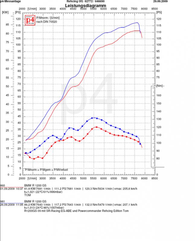

Abstimmung
ich werd mir wohl das Steuergeräht programmieren lassen. Abetr das die Kurven ohne Dellen wird hab ich mir schon abgeschminkt...
Hab hier noch ne Kurve bei der die Abstimmung mit einem Powercommander gemacht wurde, auch die sind Berge und Täler (nur halt auf höherem Nivau)
Hoffentlich merkt Tom nicht,dass es seine ist...:eek:

@ GS-Michel,
eine dellenfreie Kurve zu bekommen, wird unmöglich sein, aber Deine Kurve mit der SR-Anlage is schon hart, denn ab und an ist sogar die Serienkurve besser, bzw. darüber.
Die Kurve von Tom incl. PC ist eine ganz andere, aber ich würde gerne den Einbau des PC umschiffen.
Ich habe schon andere Diagramme gesehen, ebenfalls " nur " mit Komplettanlage, die sich von der Serie deutlich abhoben. So was erhoffe auch ich mir kommendes Jahr. Wenn meine Kurve dann so aussieht wie Deine, ist es dumm gelaufen, waren dann 1000 Euro für'n Ar....... :rolleyes:
Die Streuungen sind auch hier enorm.

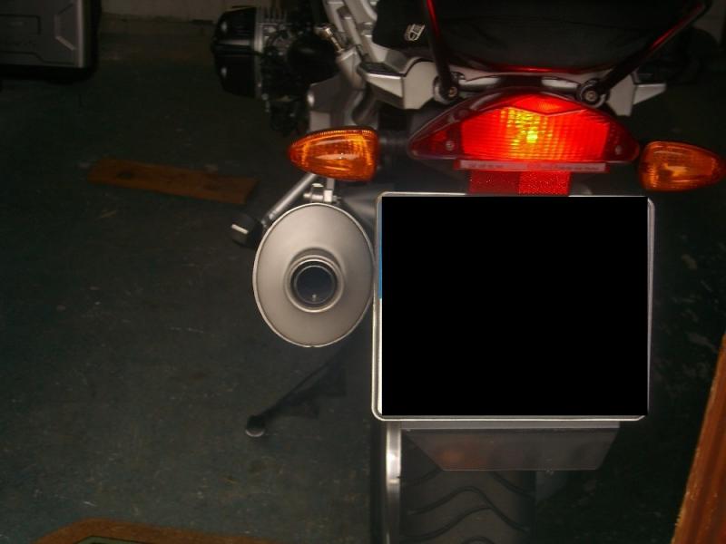

So, nun hab ich mir letzte Woche während meines Reha-Aufenthaltes auch ne SR K-Anlage bestellt und bekommen. Gegen den Serientopf ein Fliegengewicht, jetzt meine Fragen hat das Teil keinen DB-Eater ? man könnte voll durchsehen wenn der Kat nicht wäre und was ist mit ner ABE auch nix dabei :confused:. Bezahlt hab ich 980€ in ES-Ausführung ohne Ohrenstöpsel.

der DB-Eater sitzt - serienmäßig - im Endtopf. Dort, wo er hingehört. Ich habe noch keinen (neuen) SR-Endtopf ohne gesehen.
Auf dem Bild gut zu erkennen.
