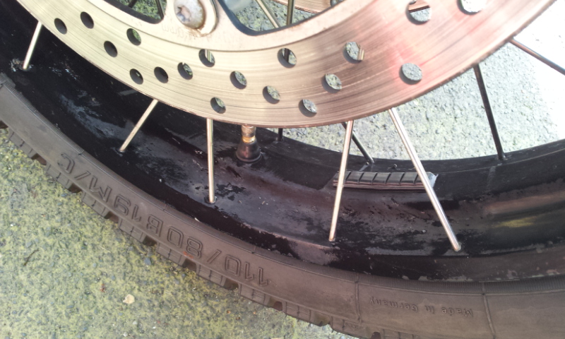

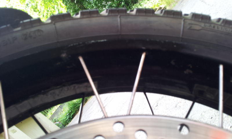

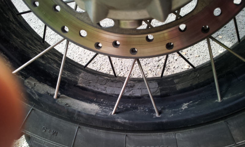

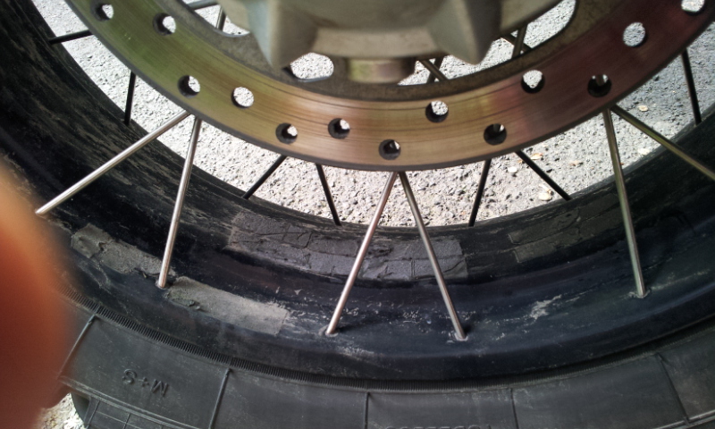

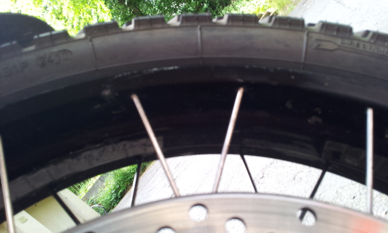

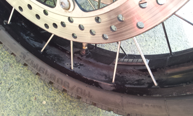

ich habe was Schreckliches getan...........ich meine GSA gewaschen. Und da kam das Grauen zum Vorschein. Meine Felgen sind voll verkratzt, fleckig und mit Resten von Gewichten übersätt. Da sie sonst schlammbraun sind, viel mir das nicht so auf.
Nun weiß ich man sowas pulverbeschichten, aus damaliger R1 Zeit war das auch nicht teuer. Aber das waren Gussfelgen, keine Speichenfelgen, also kann mir jemand raten was ich machen soll.
Oder kennt sogar jemand einen guten Aufbereiter rund um Kassel
Danke für eure Tips

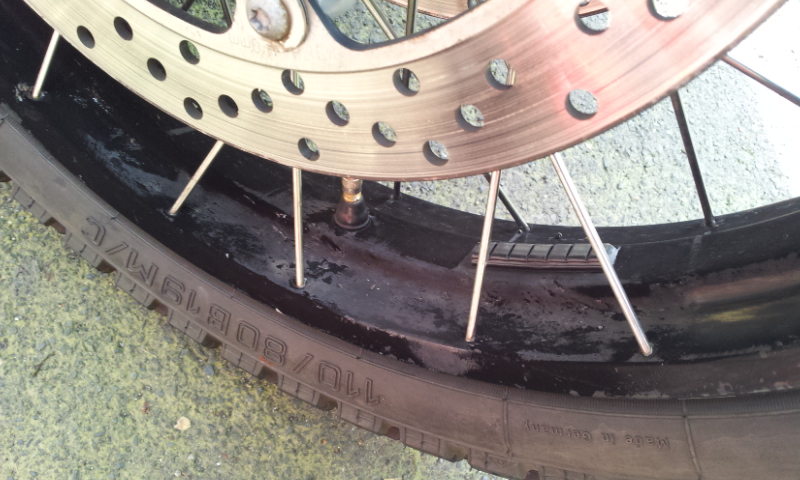

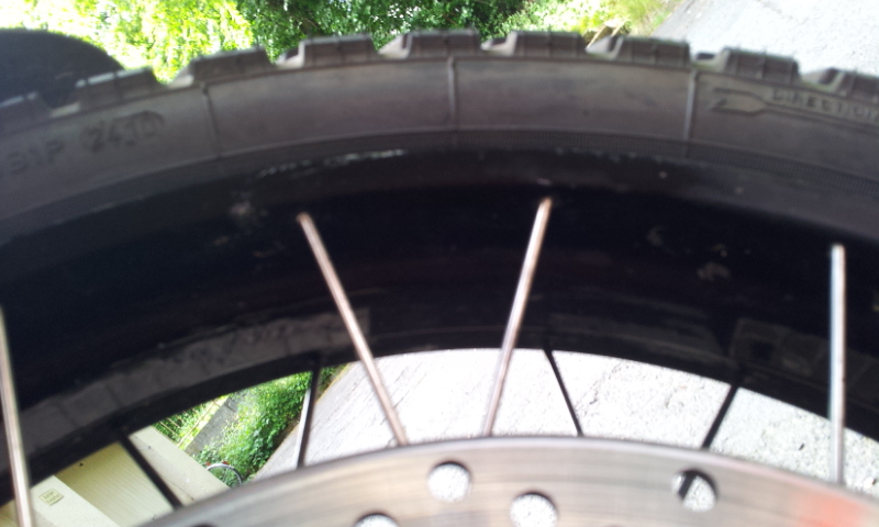

Lackreiniger oder Lackpolitur nehmen und probieren. Viel kaputt machen kannst Du ja eh nicht mehr. Vielleicht hast Du Glück und das ganze ist nur oberflächlich.
Ein Aufbereiter macht letztlich auch nichts anderes, nur professioneller und teurer.
Wenn die Beschichtung hin ist, hilft Dir eh nur der Tausch der Felgen oder Neubeschichten lassen (im entkernten Zustand). Was wird ne Felge kosten 200 Euro vielleicht. Aus- und Einspeichen (Kreuzspeichen!!! macht nicht jeder) nochmal 100/Rad, ergo 300 Euro/Rad. Mal ein ganz grober Schätzwert.
Also die Mühe für's putzen lohnt sich, wenns funktioniert.
Gruß Thomas

Das die schwarzen Felgen sauempfindlich sind, ist allgemein bekannt. Man sieht jeden kleinen Katscher als helle Stelle.
Ich würde mir nicht zuviel Mühe machen mit den Felgen, ggf. schwarzen Lack drauf und gut isses (jederzeit revidier- und wiederholbar, vorher die Speichen abtapen)
Aus genau jener Empfindlichkeit heraus habe ich mir silberne Felgen geholt, das sieht man dem Eloxal nicht an, ob da mal ein Steinchen eingeschlagen ist oder der Montierhebel abgerutscht ist..

wozu willst Du das machen, die werden bei Dir sowieso nach einer Weile wieder so aussehen.
Beschichten statt putzen ist Deine Devise.

Na mir ging es mehr so um die Reste und Flecken.......teilweise ist der Lack ab. Kommt vom Winter fahren

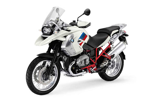

Mein Tipp wäre zuerst mal die Klebereste mit Bremsenreiniger entfernen.... danach evtl. mit Politur oder Lackspray arbeiten.
Ich habe die schwarzen Felgen noch nie leiden können.........
Murxfelgen muss man eben Lacken, aber muss es Schwarz sein? :rollleyyes:

Dann muss mal versuchen.........reinige sie erstmal. Morgen komme eh neue Reifen drauf

Was ich so auf den Bildern sehe wirst du mit Polieren usw nicht weit kommen, da an manchen stellen Lack fehlt.
Bzw nur ein ungenügendes Ergebnis erzielen.
Mein Tipp(da du sie ja weiterhin so gebrauchen wirst wie bisher) gründlich reinigen, Klebereste usw entfernen und die Felgen mit PlastiDip sprühen. Wenns nach dem Winter,dem Endurowandern oder was auch immer an manchen Stellen weg ist,sauber machen PlastiDip raus und drüber gesprüht.
Günstigste Lösung.

Sind sie rund? Sind die Speichen fest?....
Lass sie wie sie sind und sau sie einfach wieder ein...
Und, wenn Du, wie Du sagst, auch Winter faehrst, such ein paar gut erhaltene Gebrauchte mit Bremsscheiben und Allem, von Sommerfahrern, zwischen 500 - 800 EUR, auf die ziehst Du "Sommerreifen" drauf und die Zerschrammten nimmst Du mit Stollen im Winter.
Bei den Dosen denkt doch in D keiner mehr darueber nach 2 Saetze Felgen zu haben...

felgen / klebereste reinige ich mit wd40 und einem holzstäbchen
gegen die kratzer kannst du einen lackstift nehmen, das hält aber auch nicht ewig..

habe mich entscheiden.............ich lasse es......... :coo8ol:

das sieht so aus, als wäre da Felgenreiniger für Alufelgen verwendet worden. Das verträgt der schwarze Lack nicht so gut.

Lach.......das definitiv nicht. Da ich nie gewaschen habe :-)
Vielleicht der Freundliche bei den Inspektionen
