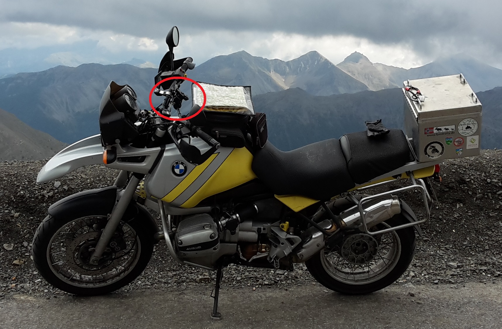

Hallo Navi Nutzer,
seit einiger Zeit nutze ich nun auch (neben der Karte) das o.g. Navi in Kombination mit dem Garmin Halter und einer SW-Motech-Halterung an der Querstraße meines Lenkers.
Bei der soeben beendeten Westalpentour habe ich ständig Probleme mit einer unterbrochenen Spannungsversorgung zwischem dem Stecker im Halter und dem Navi.
Quertausch des Navis in eine Halterung an einem anderen Mobbed --> Laden funkrioniert einwandfrei.
Alsi ist mein Steckerkontakt n.i.O.
Nun hab ich das Ganze schon mehrfach auseinander gebaut, im ausgebauten Zustand auf ordentlichen Sitz des Navi und des Steckers in der Halterung geprüft und wieder montiert.
Ergebnis:
kurzzeitig erscheint beim Einsetzen des Navis das Ladesymbol im Navi (der Blitz in der Kapazitätsanzeige) und verschwindet dann wieder.
Es kommt auch immer wieder die Meldung "externe Stromversorgung aus" und die Kartendarstellung im Navi verschwindet.
Frage:
Hat schon mal jemand das gleiche Problem gehabt? Es kann nur einer oder beide der angefederten Pins am Stecker die Ursache sein und nur sporadisch Kontakt zu den Pimpeln am Navi haben.
Könnte der relativ flache Einbau (das Navi ist an meiner Q wegen des Tankrucksacks nur ca. 30-45 Grad aus der Horizontalen nach oben gekippt, am ersatzweise getesteten anderen Mobbed steht es fast senkrecht)
diese Probleme verursachen?
Ich hab jetzt schon ein neues Kabel gekauft, wollte das aber mit einem anderen Halter an meine andere Q montieren.
Danke vorab für eure Erfahrungen und Einschätzungen.
