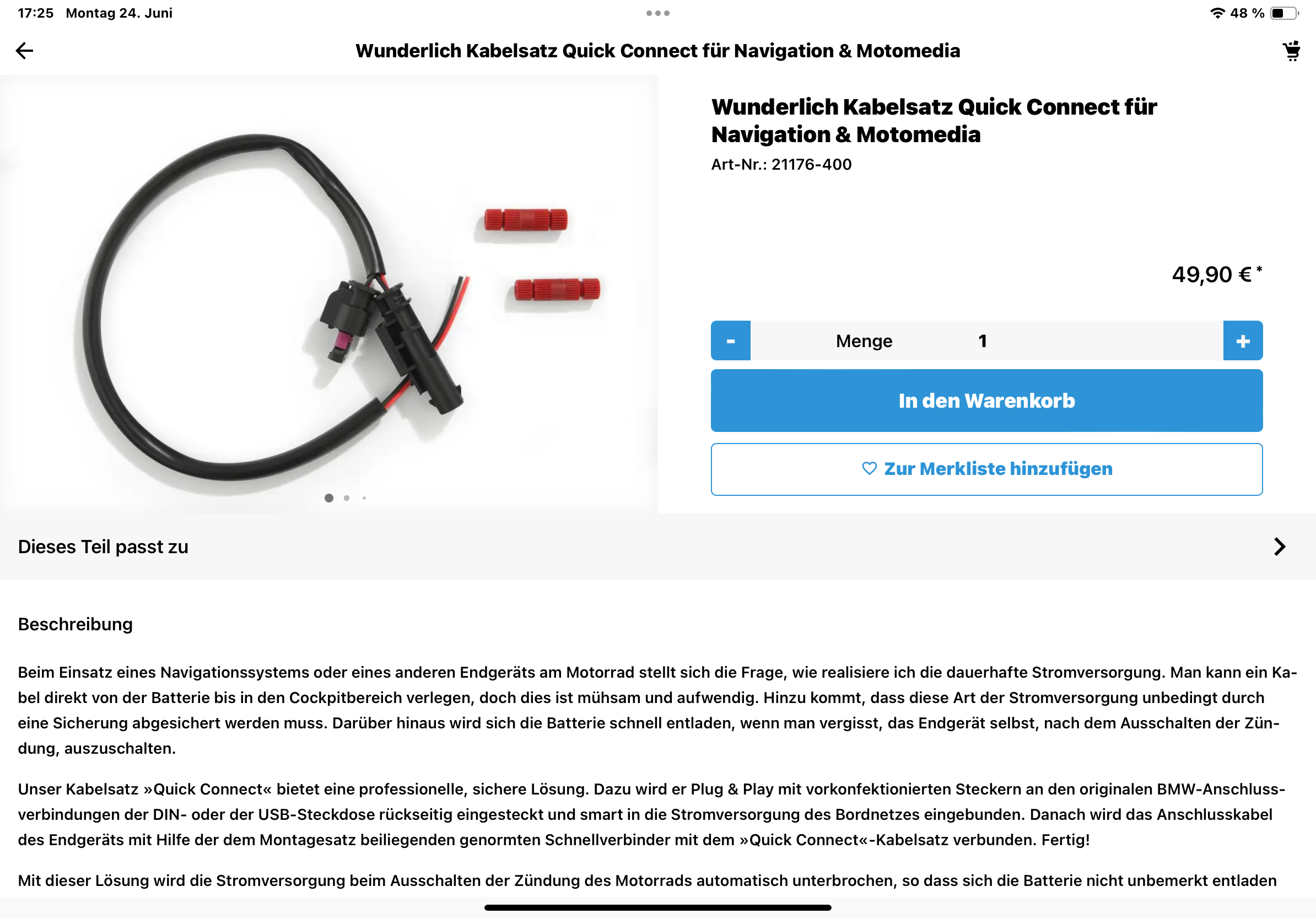

Y-Kabel gibt es bei Wunderlich. Ein den Charger anlöten oder mit den mitgelieferten Verbinder montieren. Habe ich auch so gemacht. r1200gs lc
