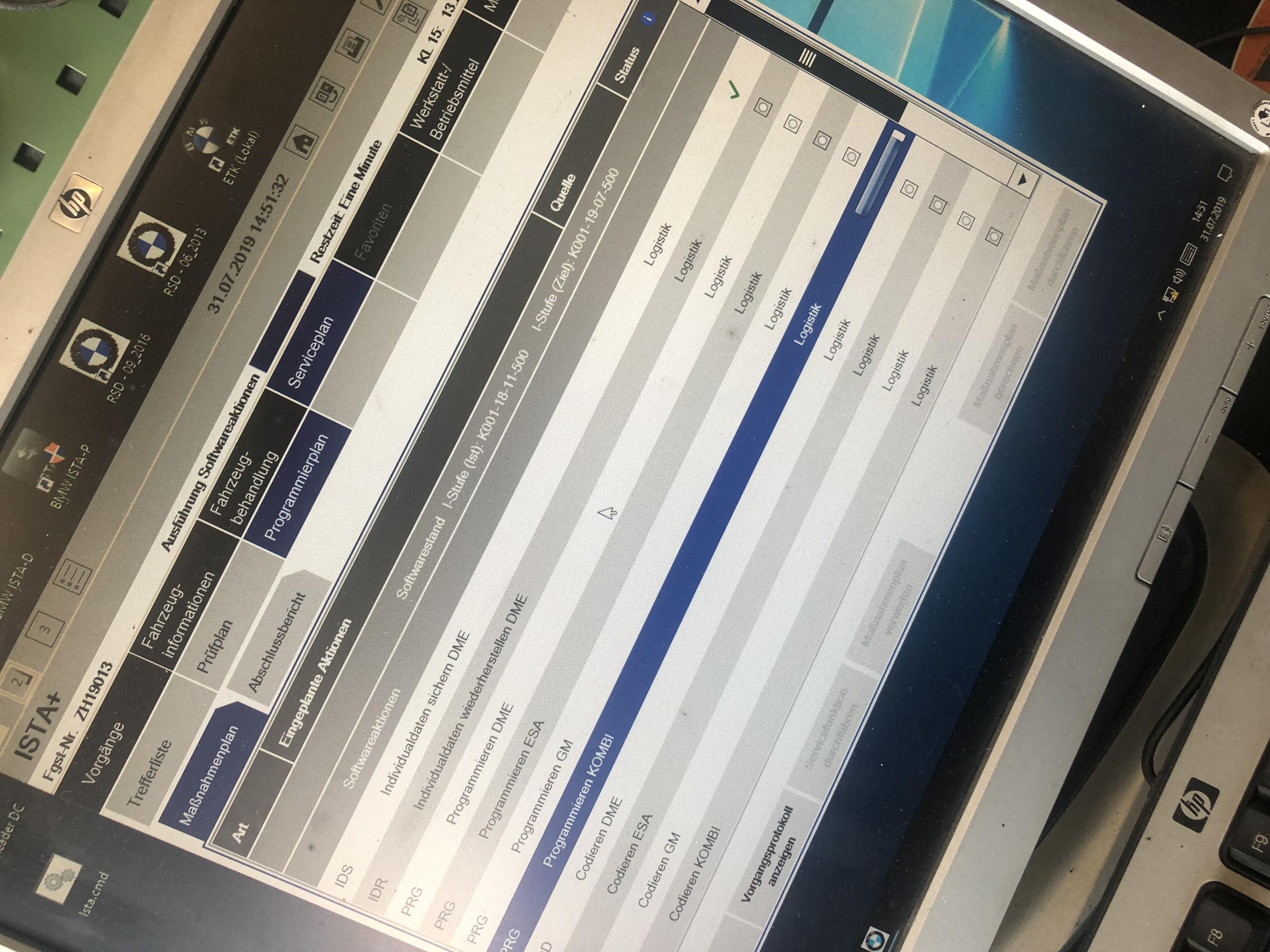

Wenn eine neue Version aufgespielt wird, sieht das (hier im Falle der 1250er) so aus: insgesamt waren mit der Version 19-07 14 Vorgänge verbunden.

cool - sonst sieht man das ja nie...

Hi,
für einzelne Steuergeräte gibt es keinen separaten "Softwarestand". Alle in einer K5x verbauten Steuergeräte werden zusammengefasst zu einem sogenannten "I-Level" (Integration Level). Damit befindet sich das gesamte Motorrad auf einem bestimmten Stand. Natürlich kann es sein, dass bei einem Releasewechsel aber nur einzelne STG betroffen sind und i.d.R. nicht alle. Welchen I-Level deine Maschine aktuell hat (und welcher ab Werk installiert war) zeigt dir z.B. Motoscan oder GS-911 an.
Grüße Hannes.
