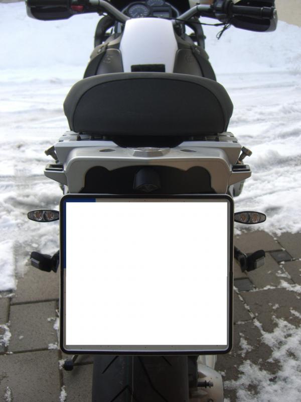

Hey Steffen,
sieht gut aus,ist der Kennzeichenhalter Orginal oder Eigenbau.
Wollte die Blinker auch schon verbauen,könntest du noch mal ein
Bild oder ein paar Bilder:D davon machen.
Grüße Hagge
Hi
der Kennzeichenträger ist der Originale, nur das Nummernschild wurde halt ein ganzes Stück nach oben gesetzt dadurch daß das Rücklicht kmpl. entfällt.
Ich werde mal versuchen mit einem gescheiten Foto Bilder zu machen und nicht mit dem Handygelump :D
Steffen

Hi
jeder Blinker hat 2 LED´s, die eine ist für Blinker, die andere ist für Rück- und Bremslicht. Es leuchtet also im Fahrbetrieb jeweils beide hintere Blinker mit dem Standlicht, wenn man dann bremst dann leuchtet die LED heller. Beim blinken ist es dann die andere LED die leuchtet. Die LED´s sind sau hell und es tut einem richtig im Auge weh wenn man direkt rein schaut. Alles TÜV konform wenn man die Anbauhinweise wie Abstand zueinander zur Fahrban usw. einhält.
Habe noch ein Bild gefunden auf dem man die Blinker etwas besser erkennen kann. Ist noch bevor das Heck schwarz lackiert wurde.
Steffen

Hi
Steffen
Danke für die Erklärung. Das ist ja geil. Dann könnte ich bei meiner Kiste statt dem Rücklicht ene größeren Gepäckträger montieren und die Spezialallinoneblinker. Mal sehen. Hier hats gerade angefangen zu hageln.:o

Würde mir die Blinker auch montieren aber wie funktioniert das mit der Nummernschildbeleuchtung ?
Gruß Stanley

Hi
Steffen
Hi Steffen,
danke für die schnelle Antwort,wieviele Wiederstände hast du verbauen müßen. Jeweils für Blinker und fürs Rücklicht -Bremslicht ?
Grüße Hagge

Hi Steffen,
Grüße Hagge
Hi
ich habe jeweils für die Blinker einen Widerstand verbaut, dann für das Rücklicht einen und für´s Bremslicht einen. Also insgesamt 4 Stück.
Steffen
