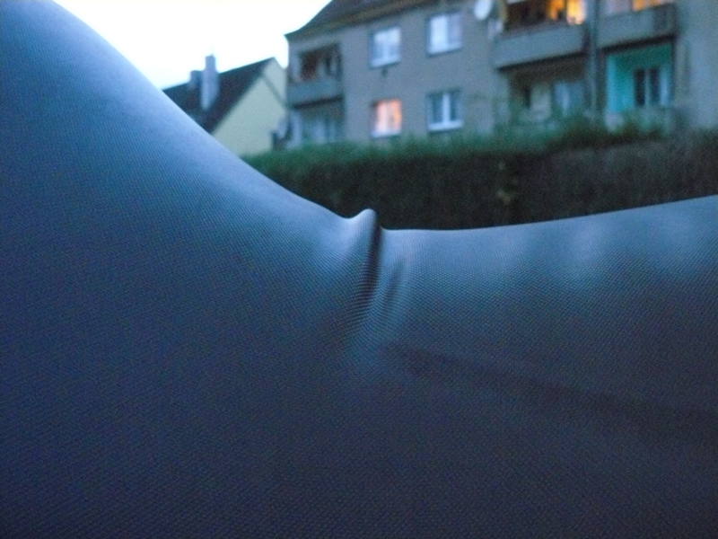

Der Bezug ist im warmen Zustand gut dehnbar, durch den Fön noch ein wenig elastischer, allerdings im, ich sag mal arschkalten Zustand ziemlich unflexibel. Und genau das war ja meine Sorge, dass die „Welle“ diesen Winter dann irgendwann reißt.

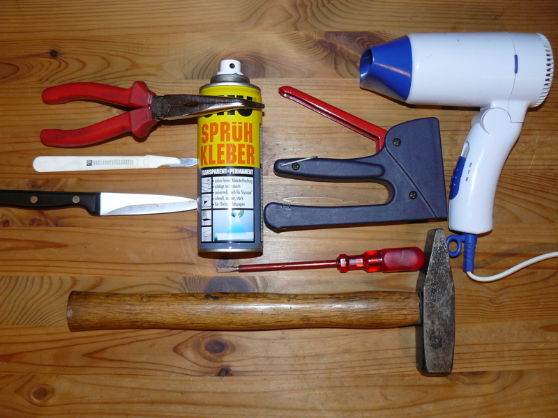

Was brauche ich an Werkzeug?

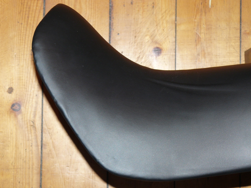

Sitzbank vorher

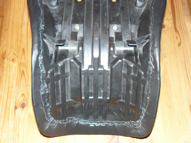

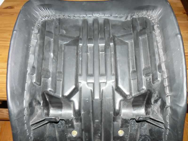

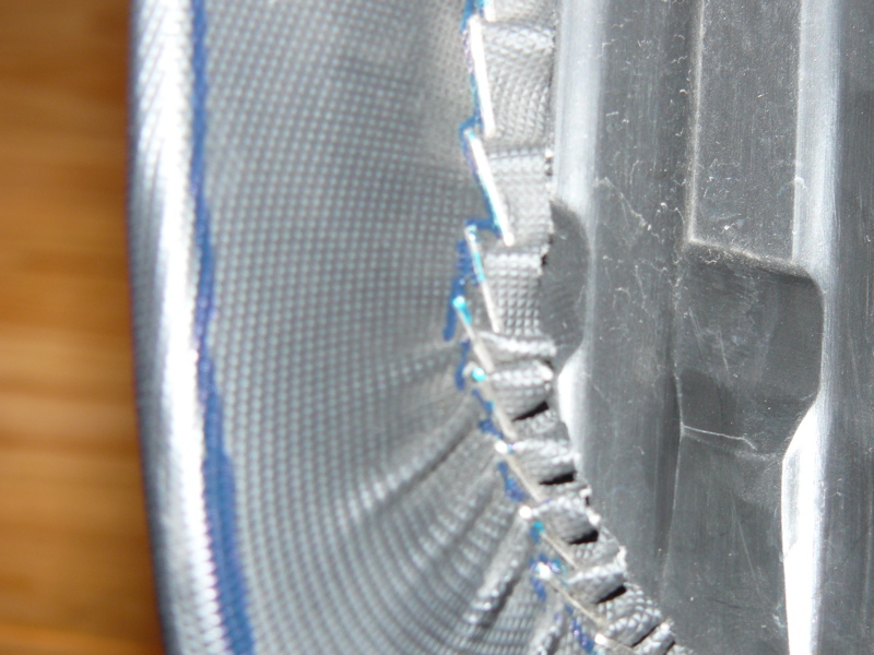

Die Klammern mit Messer und Schrauberzieher bis zum Fahrersitzbereich (Unterkante des Fotos) heraus ziehen.

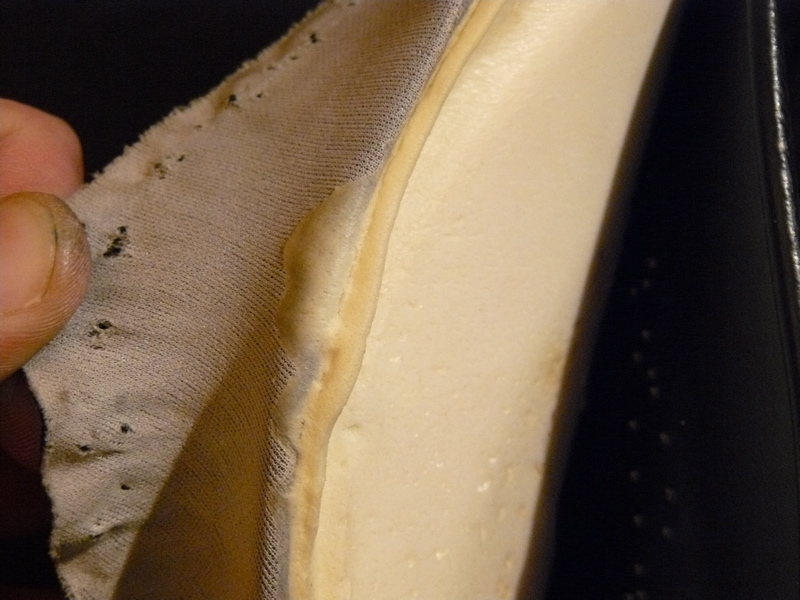

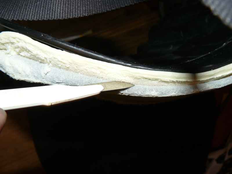

Vorsichtig den Bezug vom Schaumkern mit einem Skalpell oder scharfen und vor allem vorne „runden“ Messer trennen. Bei spitzen Geräten ist ruckzuck ein Loch im Bezug!
MaBo
MaBo
02.04.2008
157
4630 Bochum
R 1150 GS Adventure

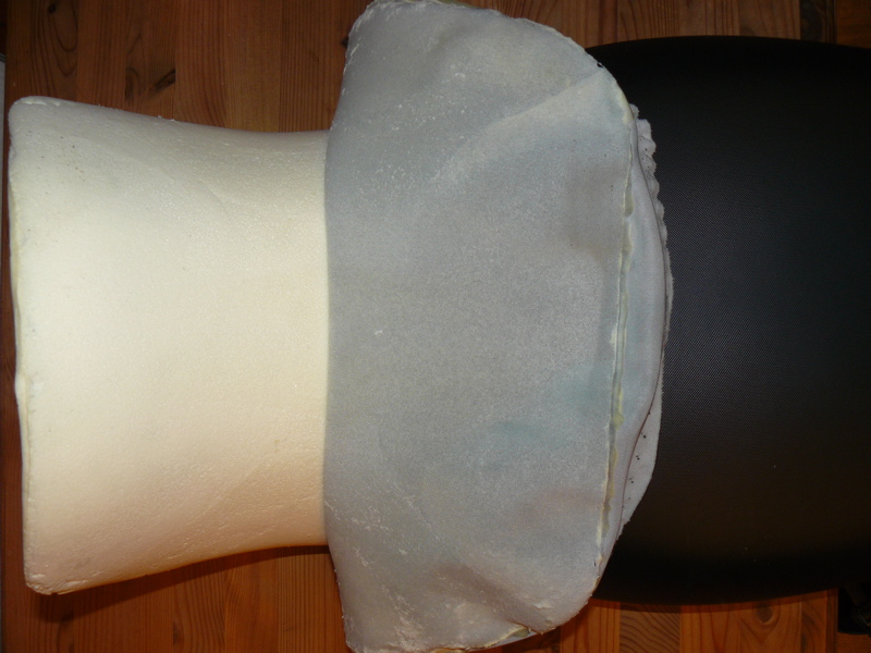

Wenn das mit viel Geduld getan ist, dann sieht das so aus
Jetzt kommt der eigentliche Akt, der durch Fotos nur schwer zu dokumentieren ist.
Vor dem kleben gibt´s erst mal warmen Wind vom Fön auf den abgelösten Teil des Bezugs. Dann habe ich ihn vorsichtig nach allen Seiten hin gezogen und gedehnt.
Anschließend wird der Sprühkleber beidseitig auf Schaum und Bezug etappenweise (!) aufgesprüht, immer so ca. 5cm. Dann den Bezug in Richtung „Tank“ und „Zylinder“, also nach vorn und unten ziehen und streichen. Diesen Bereich durch´s tackern fixieren.
Hierbei ist relativ zügiges Arbeiten (Kleber) unter konsequentem Krafteinsatz (ziehen) gefragt. Na ja, danach hat man ja bis zum nächsten Abschnitt eine kleine Pause. :-)
Zwischendurch wieder durch Fön etwas erwärmen.
Das ganze Procedere bis zur Oberkante weiterführen.

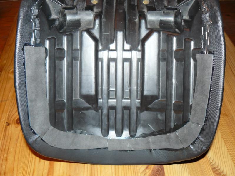

Ist das Werk vollbracht sieht das Ganze so aus
Dann mit dem Hammer die nicht vollständig eingetauchten Klammern „beklopfen“.
Mit dünnem Moosgummi die Klammern beklebt um den Tank vor Kratzern zu schützen.
(ist ne Vorsichtsmaßnahme, ist ja auch noch so ein Streifen auf dem Tank)
Das ist das Resultat

Bei Raumtemperatur ist der Bezug wieder schön glatt. Bei aktuell -3 Grad in der Garage haben sich aber mehrere ganz leichte Wellen gebildet. Aber nix dolles. Warte ich halt auf den Sommer. :-)
