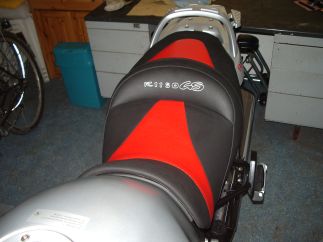

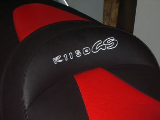

Danke für die Bilder. Sieht ja richtig geil aus.
Hat der Händler von Bagster nen Designprogramm oder so oder muss man da erst mit dem Malkasten spielen?
Wie teuer ist das eigentlich? Über Preise schreibt Bagster nich so viel auf der Homepage. Aus Rücksicht auf herzkranke Q-Trteiber??? :wink:

Ich habe sie von meinem :D im Tausch für 150 bekommen, ist aber sonst teurer, ich glaube so um die 250 Euro.
Mein
:D ist Verkäufer von Bagster, der hat so nen Katalog, wo man sich das Design zusammenstellen kann, mußt mal schauen auf der Homepage von Bagster kannst Du nachschauen wo der nächste Händler ist.
Die Quali ist auf jedenfall 1a und saubequem ist sie auch.
