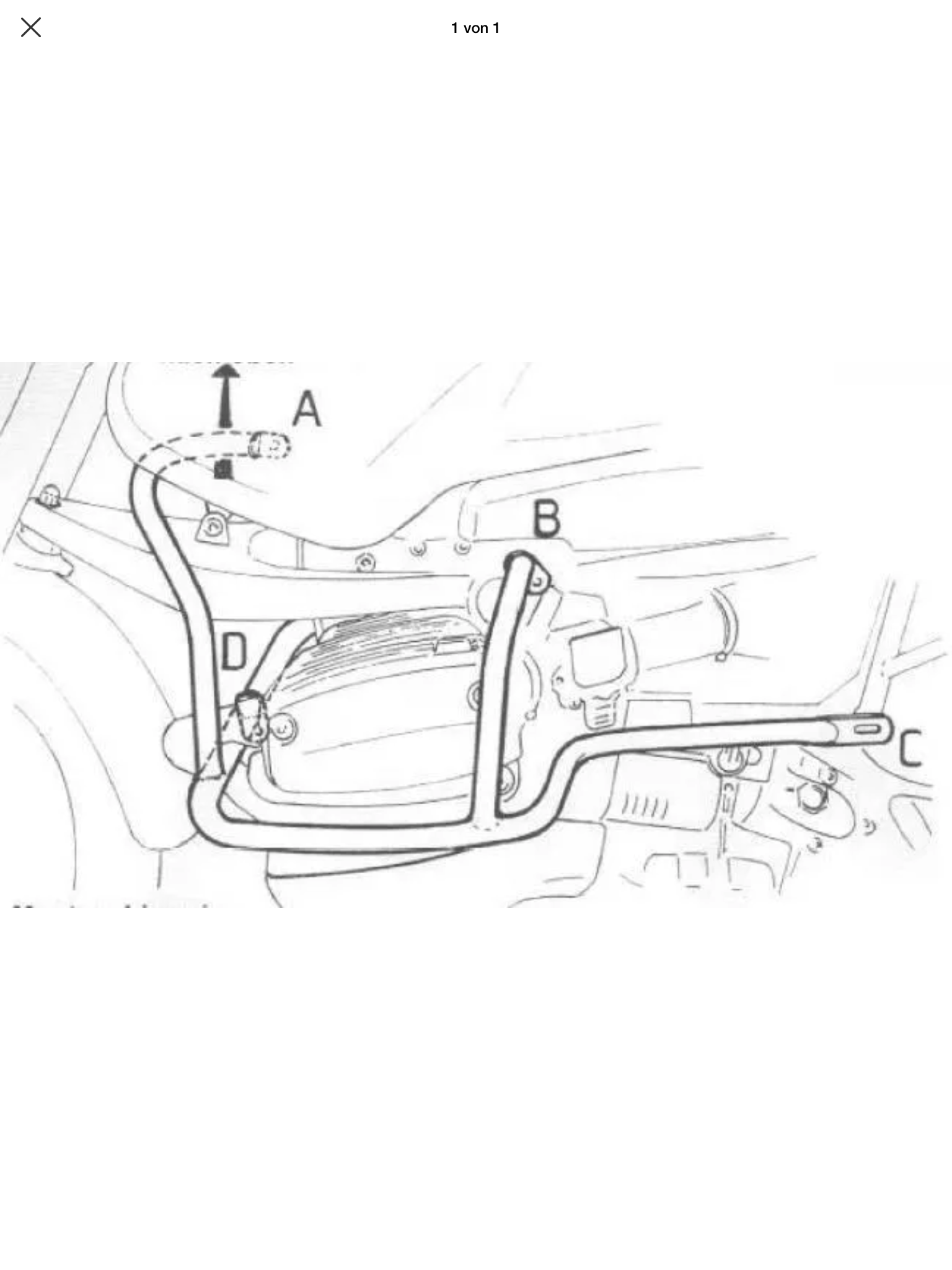

Ich will am WE diese Bügel anbauen und habe noch keine Drehmomente für A,B und C gefunden. Könntest Ihr mir die sagen? Habe 2 Drehmoschlüssel bis 24 und einer bis 120 oder mehr...
Danke im Voraus
Klar. Allerdings kann ich von A die Schraube nicht identifizieren. Ich denke mal M 8. Die kannst du mit Gefühl anziehen. Wenns sein muss mit max 25Nm. B müsste M 10 sein. 8.8 Zugfestigkeit. 45 Nm. C wahrscheinlich auch M 10? Nochmal prüfen. Wenn ja, auch 45 Nm. Achtung. B und C sitzen in einem Aluminiumgewinde, daher aufpassen. Ich habe da ein zwei Tropfen schraubensicherung mittelfest drauf gemacht.
Ist die Schraube D am Stehbolzen Auspuffkrümmerflansch befestigt? Wenn ja, würde ich das nochmals überdenken, weil wenn da im Fall der Fälle Kraft drauf kommt, macht es schnell Knack...
Grüße Volker
Hallo Volker,
danke schon mal.
Schraube A ist die Originalschraube, die weiterhin verwendet wird.
Schraube B M 10x65
Schraube C M 10x65
Bei B und C sind Aludistanzstücke einzusetzen, bei C ist die obere Schraube der Fussrastenplatte ersetzt.
