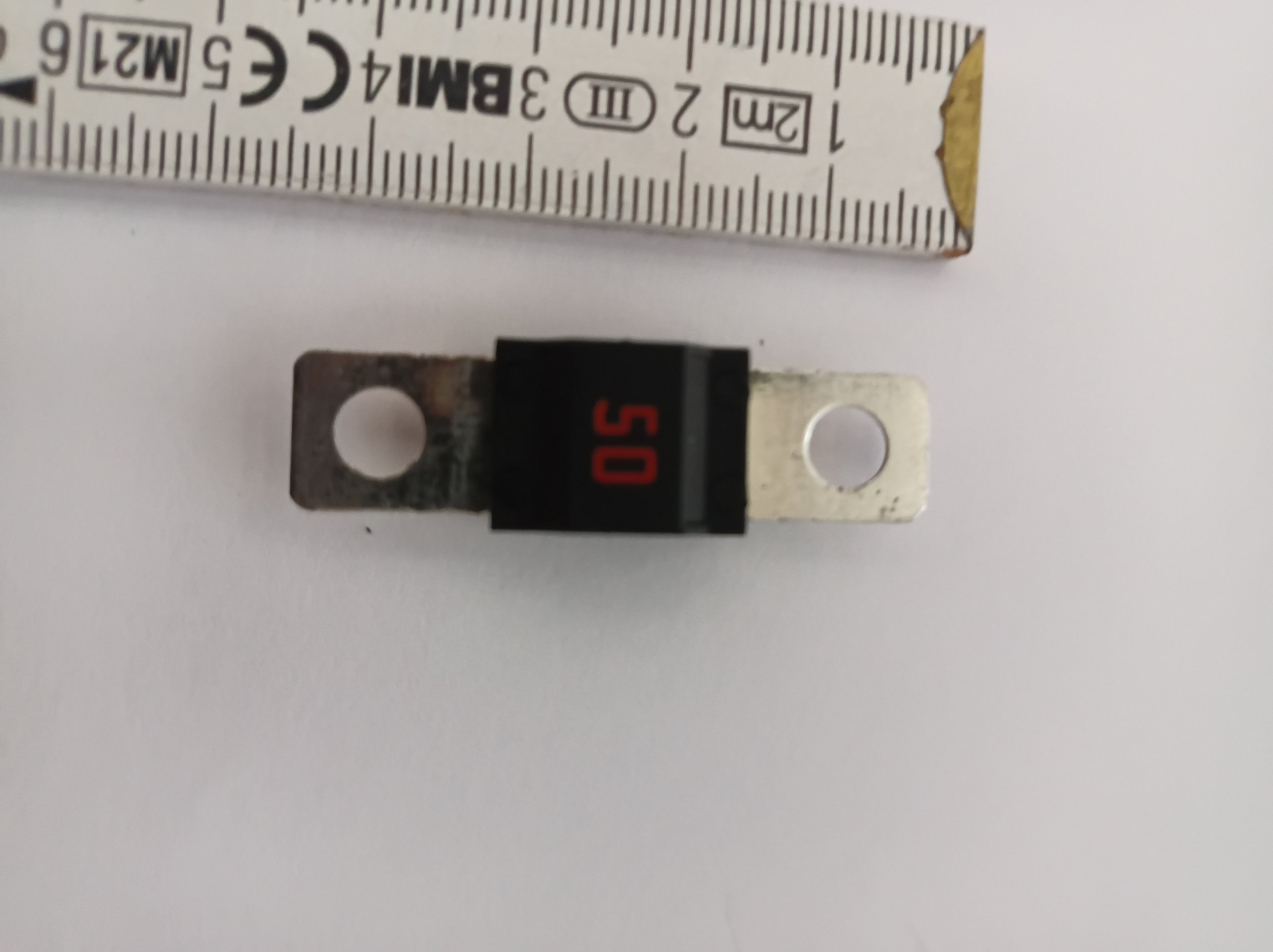

Sicherung 50A
Diskutiere Sicherung 50A im R 1200 GS LC und R 1200 GS Adventure LC Forum im Bereich Motorrad Modelle; So sieht die Sicherung aus.
R
rebu999
10.08.2016
134
Dinslaken
R1200GS LC ADV - K1300GT - Intruder 750

Befürchte ich auch ...

Ob die Sicherung eine Funktion bei einer Verpolung hat, sehe ich erst mal nicht. Um das mal bildlich darzustellen, befindet sich eine verbaute 50A-Sicherung auf der Eingangsseite zur Batterie. Bei einer Verpolung spielt die Musik auf der Ausgangsseite. Hier sind vor allem die Steuergeräte gefährdet.
Was macht Dein Mopped denn noch, wenn die Batterie richtig angeschlossen eingebaut ist?
levoni
levoni
26.08.2018
1.871
K50 2016 TB / SR500 / PX200
Bei Dir scheint keine Sicherung verbaut zu sein. Es gab einige frühe LC-Modelle, bei denen die Sicherung nicht vorhanden war. Bei verbauter Sicherung befindet sich diese stromlaufmäßig zwischen Batterie und Regler.
Am Steuergerät sieht man die beiden Bohrungen, in die bei verbauter Sicherung die Sicherungshalterung eingehangen wird. Hier ist bei Dir nichts.
Wenn das die Sicherung zwischen Lima-Regler/Batterie ist und die Bj. 2013 nicht existierte, ist das vielleicht die Ursache für das gehäufte Lima-Sterben in diesem Baujahr?
