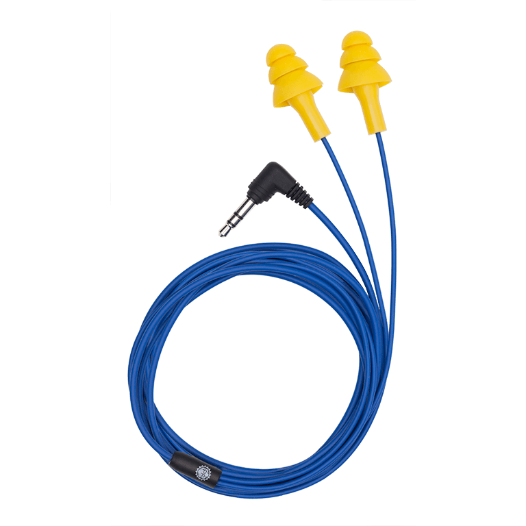

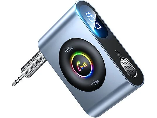

Ich hadere schon lange mit dem Thema Audio im Helm und habe schon einige Sachen ausprobiert. Ich bin seit vielen Jahren mit einem Bluetooth-Empfänger unterwegs, aktuell habe ich einen baugleichen zu dem da unten.
Der hat eine 3,5 mm-Kopfhörerbuchse (da zieht man dann diesen silbernen Stecker ab), ein eingebautes Mikrofon und die wichtigsten Bedientasten drauf. Im Grunde verwandelt das Ding jeden Kopfhörer in ein Headset. Wenn man telefonieren möchte, spricht man in das Mikrofon. Auf dem Motorrad fällt das mit dem Mikro weg, weil der Adapter in der Jacke steckt. Ich trage dann Plugfones-In-Ear-Kopfhörer:

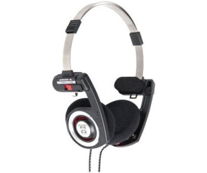

Diese Kopfhörer wirken durch ihre speziell geformten Ohrpolster wie Lärmschutz-Stöpsel, gleichzeitig sitzen noch Lautsprecher drin, die zwar nicht super HiFi sind aber doch ganz ordentlich.
Mit dem Setup kann ich sogar bei Tempo 160 auf der Autobahn noch Musik hören. Preislich ist das akzeptabel, der Bluetooth-Adapter kostet unter 20 Euro, der Kopfhörer rund 30 Euro. Zwei Nachteile gibt es: Erstens ist das Aufsetzen etwas mühsam: Ohrhörer rein, Adapter in die Innentasche, Kabel sortieren, vorsichtig den Helm drüberziehen - das Aufsetzen eines Helms mit eingebautem Headset ist natürlich einfacher. Und zweitens funktioniert das Mikrofon nicht, weil der Adapter in der Jacke steckt. Intercom oder Telefonieren geht also nicht.
Ich hatte jetzt auch mit einem richtigen Motorrad-Headset rumprobiert und das Cardo Spirit HD genommen. Das hat gute Lautsprecher, die auch bei viel Lärm noch zu hören sind. Ich hatte das Cardo ausgesucht, weil dort die Lautsprecher mit einer 3,5 mm - Kupplung mit dem Headset verbunden werden, man kann also bei Bedarf alle möglichen Kopfhörer anschließen. Leider habe ich das Spirit HD wieder zurückschicken müssen, weil es beim Mikrofon immer wieder zu unerklärlichen Aussetzern kam. Telefonieren war damit nicht sinnvoll möglich. Da suche ich noch weiter nach einer guten Lösung.
Wenn du fest im Helm eingebaute Lautsprecher willst und auf ein System mit 3,5 mm-Stecker setzt, gibt es noch eine interessante Bastellösung, die ich im Netz gelesen habe. Die Firma Koss baut schon seit vielen Jahren den Kopfhörer PortaPro, der geht derzeit so bei 35 Euro los:
Die dort verbauten Lautsprecher sind wirklich klasse. Wenn man das ganze Halterungs- und Bügelgedöns abschneidet, bekommt man zwei hervorragende On-Ear-Kopfhörerlautsprecher an einem Kabel mit 3,5 mm-Stecker. Mit etwas handwerklichem Geschick lassen die sich in einen Helm einbauen.
