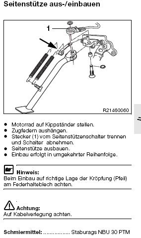

den seitenständer muss ich aber abbauen um den schalter zu entfernen?
palmstrollo
palmstrollo
22.08.2006
5.897
Engelskirchen
viele GS, dann XR und jetzt F 900 GS Adventure
Hi Joker.
Ich habe hier nur die Original-WHB-Beschreibung für die 1150er.
Sehr viel anders dürfte es bei der 11er aber auch nicht sein:
  • Motorrad auf den Kipp(Haupt)ständer stellen (ach :D)
  • Zugfedern aushängen
  • Stecker vom Seitenstützenschalter trennen und Schalter abnehmen
Da ist also nicht wirklich viel zu tun.
Quelle des Bildes: BMW WHB
