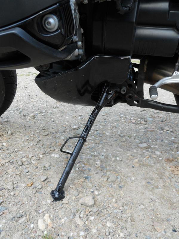

Tach zusammen,
Ich habe den Seitenständer abgebaut, den Fuß abgetrennt und 30mm dazwischen geschweißt. Also ich und meine Q haben überhaupt keine Probleme damit. Sie steht jetzt so aufrecht wie jedes Moppi. Gut... die Reihenfolge Hauptständer einklappen , Seitenständer einklappen muß die Richtige sein - aber ehrlich, das ist doch hinzu bekommen. Mir gefällt das immer noch besser als der Dicken einen Klumpfuß zu verpassen.

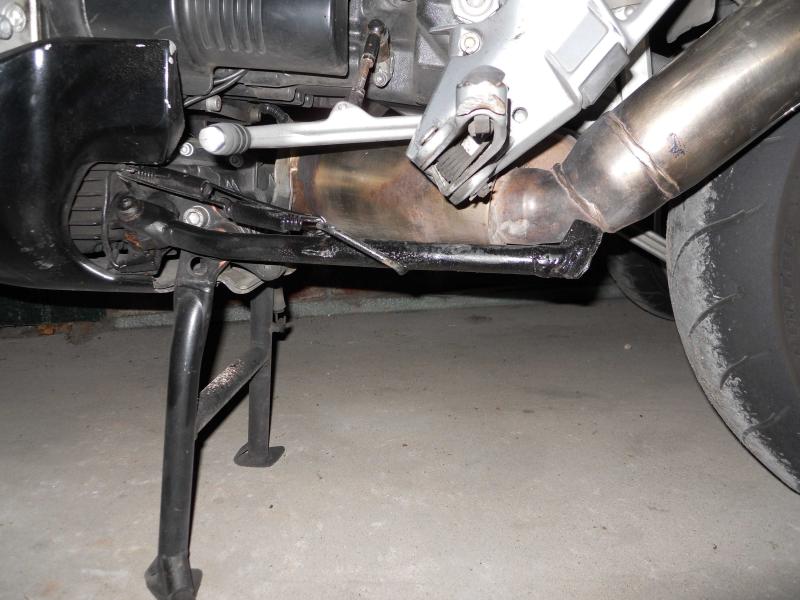

Seitenständererhöhung PUK Eisen Design "Revolver"
Auf Wunsch hier die Bilder:
von hinten vielleicht etwas "strange" (man sieht hier sehr schön die Anfasung damits am Hauptständer vorbei passt):
von oben (hätt man vielleicht etwas besser anbraten können, aber es hält!)

So, wie versprochen, jetzt meine Bilder. Inzwischen sind ja auch schon ein paar alternative Lösungen abgebildet worden. Besonders die geklebte Variante gefällt mir. Ob ich deren Haltbarkeit trauen würde:rolleyes:... Meine Variante hat natürlich die klassische Unimog-Optik....:cool:. Ach ja, in der Beschreibung gestern habe ich die zusätzliche Blechschraube vergessen. Sie dient nur als Verdrehsicherung. Das ganze hält inzwischen schon ein paar Jahre und entsprechende Kilometer...:)

hier meine - zugegeben - etwas rustikale Lösung bei meiner Ex-1100er:
hat über 100tkm bestens gehalten. Hutmuttern, womöglich noch schwarze, hätten das evtl. etwas eleganter wirken lassen. Die Schrauben sind einfache Schloßschrauben, die quetschten sich perfekt im Gummi fest.

Wenn du 30 mm länger machst bedeutet das, das wenn der Hauptständer oben ist und der Seitenständer raus und du diesen einklappst das der vom Hauptständer auf Abstand gehalten wird. Bedeutet links erhebliche Aufsetzgefahr. Finn hatte keinen Hauptständer an seiner 11er dran. deswegen hats bei ihm mit dem Eishockey-PUK so gut gepasst und somit ist der auch ganz hochgeklappt.
Dementsprechend müsstest du dir bei 300 mm (m.E. viel zuviel) eine gewisse Prozedur angewöhnen. Denn wenn der Seitenständer weit oben sein soll bedeutet dies das der über dem Hauptständer hängt. Bedeutet im Umkehrschluss des du beim Ausklappen des Seiteständers erst den Hauptständer nach unten verfrachtest, damit der Seitenständer überhaupt Problemlos rausgeht. Und Umgekehrt. Guck dir deine Kiste mal an wenn jemand anderes die festhält. Mit beiden Ständern im Serienzustand wenn die oben sind. Nimm einfach dann einen Zollstock und tu mal so als wäre der Seitenständer 30 mm länger. Dann wirst du den konstruktionsbedingten Mangel seitens BMW schnell nachvollziehen.
Das ist der Grund warum ich bei 50X17 mm gelandet bin, nach mehreren Versuchen. Obwohl das auch erst nach dem Anfasen mit der Flex an der pregnanten Stelle (nu gehts mit 1 mm Abstand am Hauptständer vorbei!) geklappt hat, stellt dies für mich den besten Kompromiss dar. Probiern geht ebend über studieren. Oder?

Hier mal 2 Bilder von meinem Seitenständer
