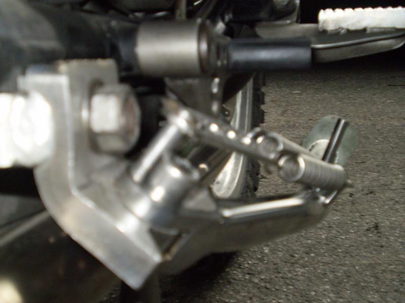

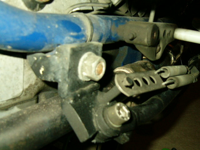

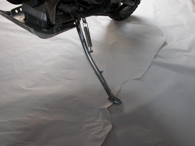

Botpower
20.08.2007
35
Selber bauen
ich habe das Ding selber gebaut.
Als Basis verwendet man einen gebrauchten Seitenständer von der 11x0 GS.
den gibts inkl. Grundplatte für kleines Geld in der Bucht.
Dann ein bisserl flexen und schweißen, und fertig ist die Lösung a'la Basic/Mystik :-)
Funktioniert bei meiner 100GS hervorragend.
Gruß, Botpower
madhoney77
madhoney77
09.05.2008
132
foto?
hi bot, hast du ein foto dAVON?
Botpower
20.08.2007
35
Guten Morgen mad,
klar hab ich.
Ist ein bisserl unscharf und dreckig (drei Wochen Norwegen :-)).
Aber guckstdu hier...
Ich hoffe das klappt mit dem Bild, ist das erste das ich im Forum einstelle.
Wenn nicht, meld Dich nochmal.
Gruß...
