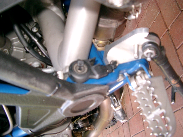

ich hatte am 27.12. geschrieben:
"Also werden die Kabel durchtrennt(bei geschlossenem Stecker)
und miteinander verbunden."
Habe dann am 30.12.geschrieben:
"Das Überbrücken des Schalters ist mit primitiven Mitteln nicht möglich!"
Jürgen hat am 3.02 geschrieben:
"Pin 1 und 3 an Steckverbindung brücken und die Kiste läuft auch mit eingelegtem Gang"
Jürgens Beitrag ließ mir keine Ruhe.
Also heute erneut die Steckerverbindung freigelegt, zum Tester um das
vorgefertigte Kabel als Brücke zu nehmen.
Der Elektriker meinte gleich:
das Kabel brauchst net nehmen, hat keinen Durchgang.:mad: :mad:
Nun weiß ich auch warums beim ersten mal net Funtze.
Also das überbrücken funktioniert definitiv.
Danke Jürgen, hast was gut.

Hallöchen, hab dieses Problem kennengelernt. War aber an einer total heruntergesauten HP vom Enduropark. Das Teil kannst du nicht überbrücken! Ich nehm mir bei längeren Ausfahrten immer einen Ersatzschalter mit! Wenn das Teil spinnt fährt die Karre grad noch so 60 wenn überhaupt. Der Gruß aus Bayern

@Gerard,
"Das Teil kannst du nicht überbrücken!"
Doch,doch,doch!
Lies einfach mal oben dran.
Peter

Habe über den Winter meine R 1200 S aufgebaut für unseren Boxer-Cup bei www.speed.to .Habe Seitenständer abgebaut und wie beschrieben überbrückt.100 mal probiert..Super klappt...ab zum Pannoniaring zu den ersten beiden Rennen.1.freies Training,Lederkombi angezogen Motor an...1.Gang rein...Motor aus..SUUUUPEEERR...und jetzt???? da am Donnerstag schon einer seine S zerlegt hatte Schalter ausgebaut und an meiner wieder eingebaut....Mistkiste läuft wieder.Kann mir das einer erklären??????
Gruß Klaus

Hallo zusammen,
habe den Schalter jetzt am Rahmen "stillgelegt". Der Pin wird in das Loch am Rahmen eingeführt (dort, wo auch ein Kabelbinder durchgeht). Dann den Schalter mit Kabelbinder am Rahmen fixieren. Somit ist bei einer TÜV
Abnahme das Ding jederzeit wieder bereit.
Gruß,
Dirk

ich halte dann aber das brücken von kontakt 1+3 am kabelstrang für wesentlich einfacher- die ist wirklich ruck zuck raus...
